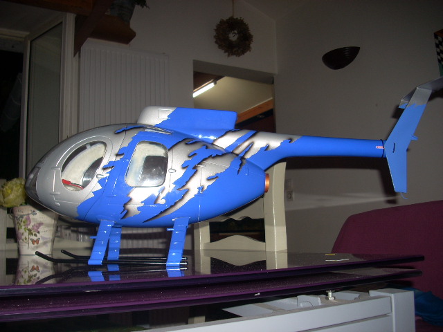

bonjour a tous

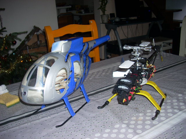

je voudrais monter un mini titan dans un fuselage hughes 500 ,j'ai déja monté un 600 dans un écureuil aucuns soucis en tork tube ,mais le mini titan est en courroie ,comment passer la méca dans le fuso ?démonter l'ac mais problème pour remettre l'axe d'ac pour conserver la tension de la courroie,montage servo ac?emplacement recepteur?,gyro? si quelqu'un a déja fait ce montage ,je suis preneur de tous vos conseils!merci

a priori personne n'a fait ce montage!mon soucis c'est l'anticouple ,sur le mini titan (courroie)pour démonter l'ac il faut détendre la courroie au niveau du chassis ont passe le tube de queue dans le fuso on remonte l'ac mais comment retendre la courroie une fois dans le fuso?il y a forcément une technique merci
merci pour ta réponse effectivement j'ai pensé a la conversion tork tube qui est une très bonne solution ,mais j'ai peur de l'approvisionnement en pignons en cas de touchette de l'ac ,j'ai éventuellement une autre solution serait de percer deux petits trous sur le coté du fuso juste pour passer un tournevis et pouvoir accéder aux 2 vis de tension de la courroie
merci pour ta réponse x-clone mais si tu connais le mini titan impossible de démonter l'ac sans détendre la courroie il y a qu'une plaquette d'un coté sur l'ac donc pas possible d'enlever l'axe d'ac sans détendre la courroie et c'est bien la le problème ,j'ai un t rex 600 monté dans un écureuil et aucuns soucis
