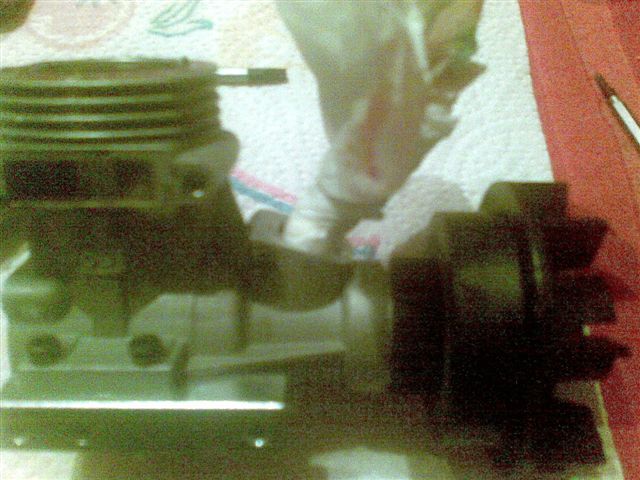

demontage turbine moteur TT 39 help !!
Invité héli16
bon si tu n'est pas trop equipé , tu prends une brosse a dent , coté manche tu l'inseres dans le carter coté echapement pour bloquer le piston .
tu prends un chiffon , tu l'enrobes sur la turbine et ensuite , tu devisses ........... faut forcer un peu et ça doit venir .
Invité héli16
merci eagle 1 et heli 16 , je pensais bien que c'etait comme ca , mais j'ai deja couper un bout de brosse a dents icon_eek.gif, bon j'y retourne , je vais bien finir par l'avoir cette turbine icon_exclaim.gif
merci encor
