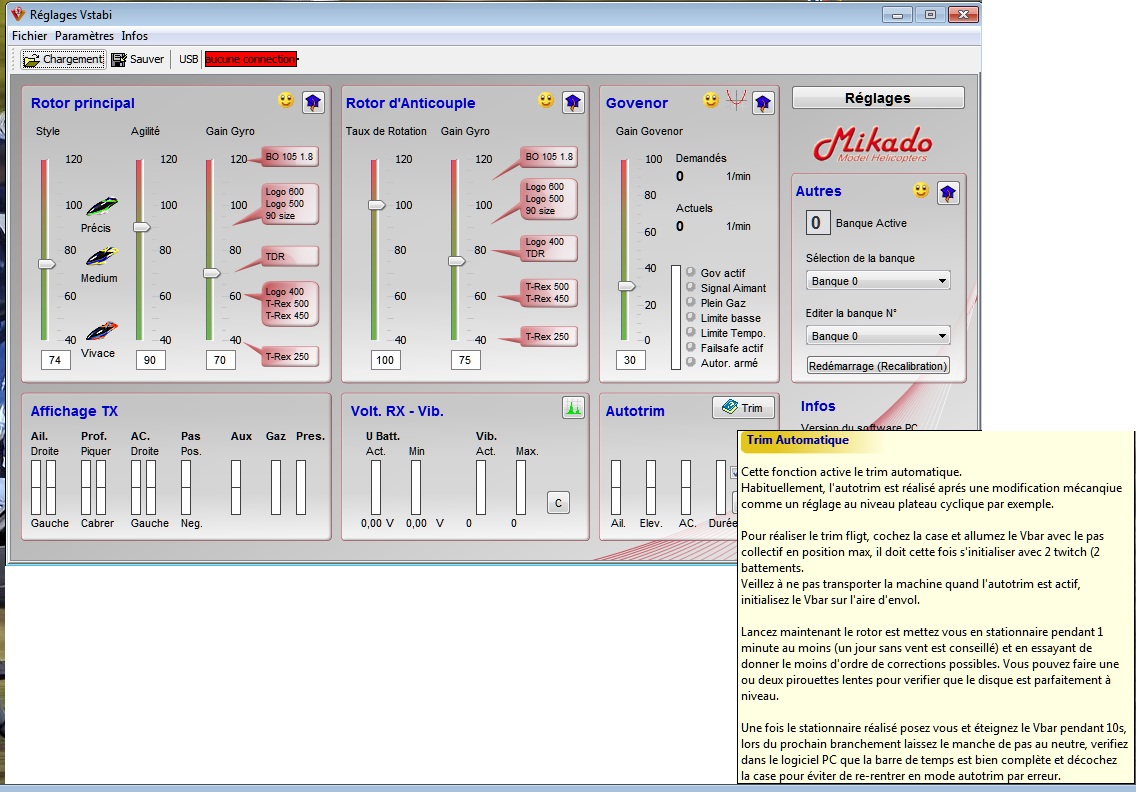

SAlut
pour zzzdavid ..
Mr Mel à une certaine légitimité pour le vbar .. sans conteste .
je n'ai fait que réécrire la notice pour l'autotrim!! voir la photo en piece jointe .
ça parle de pirouette lente ..
pour les optimisateurs
il est certain qu'il ne faut surtout pas laisser actif tout le temps .. à force ça se dégrade !
maintenant il est possible qu'en les activant et faire la procedure que tu décrit uniquement et les désactiver, peut fonctionner :wink:
