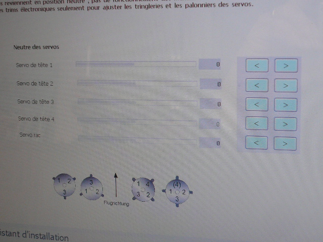

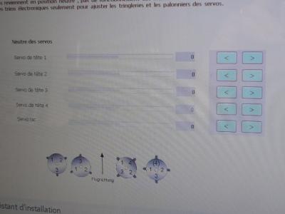

Suite à une manip cata, j'ai fait des constats de non fonctionnement sur mon HC3SX
Il s'avère que dans l'inquiétude je n'ai pas fait les bons!!!
J'ai annulé le programme rentré dans mon module HC3SX et j'en ai rentré un nouveau depuis le début.
Tout a l'air de bien fonctionner, même le servo incriminé, mais!!
1/dans le menu "TRIM", l'action sur le servo "4" n'a pas d'influence
2/dans ce même menu, le zéro du servo "4" apparaît en grisé au lieu de noir pour les autres
3/sur la représentation des plateaux cycliques, ce servo "4" apparaît entre parenthèses  sur le "H4" (je suis en "H4X)
Avez-vous des infos sur  ces constats? J'ai aussi laissé ce message sur le post Alouette vario 1/4 SPT5H.
ci-dessous, l'écran concerné
post-13409-0-92028200-1391950988_thumb.j
Merci pour toute info
