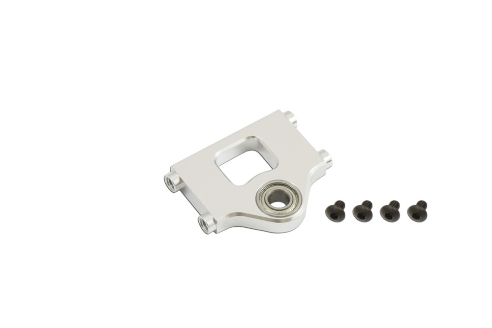

j'ai tout vérifier, j'ai démonté le troque tube, j'ai changé aussi le pignon conique avant qui était neuf et qui était déjà bouffé ..
en fait j'ai commander le palier qui maintient ce roulement conique .
car j'ai remarqué que le pignon s'engage pas bien dans ce palier et quand je retire le tube de queue, le pignon reste coincé dedans.
j'ai vue qu'il avait pris un petit pet dans le crash.. mais rien de méchant à mes yeux... mais finalement il pourrait bien être la source de mon problème !!
