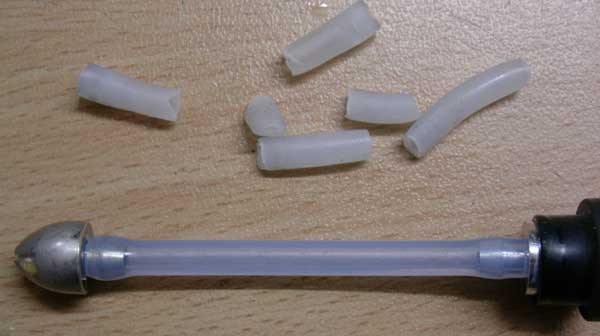

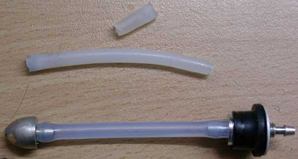

quelqu'un m'avait dit: il vaut mieux que tes durites de réservoir trempent en permanence dans l'escence plutôt que de vider le reservoir, elles s'abimeront moins vite...preuve en est faite:
j'ai changé mes durites il y a quatre mois, j'ai toujours laissé depuis la nourrice pleine (vol au moins une fois par semaine...meme en hivers) et voila le resultat: la durite du réservoir principal est blanchatre et tres cassante (cf photo) celle de la nourrice est comme neuve!!
4.gif M'étonne pas d'une kyoshiotte... J'ai jamais eu de soucis avec mes durites de réservoir moi. icon_rolleyes.gif Et toujours le réservoir vidé à la fin des vols. C'est plus la qualité de la durite qui est en cause... icon_question.gif
c'est bizarre....que ce soit sur le C30 ou les C5 (d'origine) les durites ici se bouffent très vite
j'ai essayé plusieurs fournisseurs en france et meme résultat les durites deviennent tout d'abord opaque puis très cassante (elle s'éfritte)...il faut que j'essaye celle que roto à donnée en provenance du japon!
Je vidange aussi mes réservoirs et je n'ai aucun problème sur les hélicos ou avions
Même avec ta kyoshiotte Cédric c'est bizarre !! 40.gif T'as vu Eric je te l'avais dit qu'il n'avait plus rien d'origine sur la sienne le Guildeux!!! 21.gif
Je ne mets jamais la durite d'origine, c'est toujours de la daube icon_razz.gif
ça je pense que même Kyosho le saiticon_lol.gif....mais là ou c'est étrange c'est que ça continu avec d'autre durite...je vaais retourner dans mon ancienne boite! là il y avait du silicone: pas de p.!
