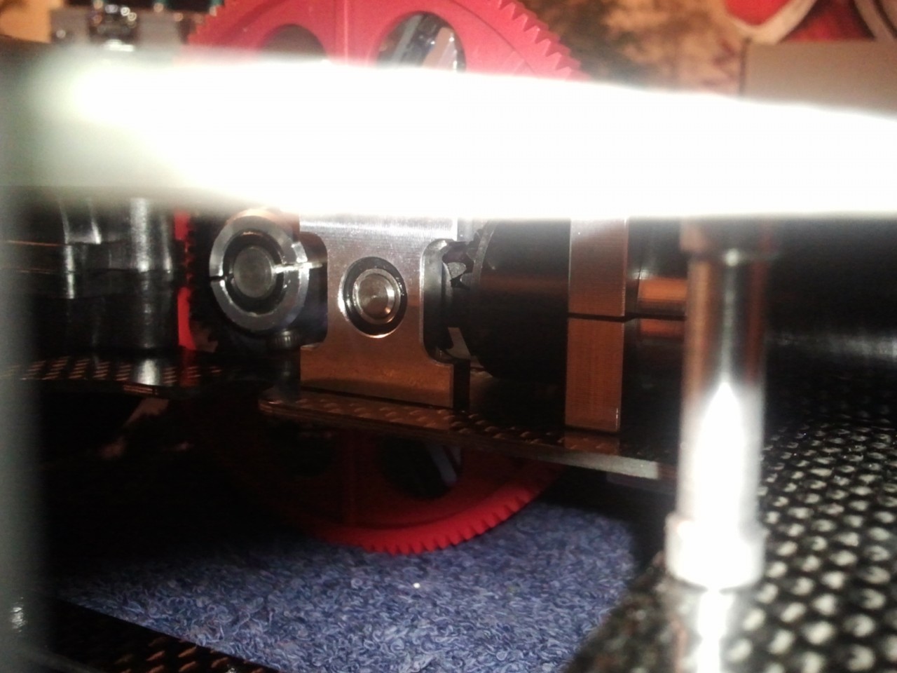

D,origine la tete est montée avec les dumpers noirs de75 et il y a des 95 de fournis avec,les rouges.sinon,petite astuce de montage,ne pas monter le reservoir au moment ou c,est preconisé (p16),attendre de monter le tube de queue et regler l'entredent des pignons d,ac coté couronne(p26).la visibiltée des pignons est plus facile par en dessous! :wink:

Wiwi une autre astuce pour l'entredent de bruno bosso .
Mettre en place le tube de queue a fond , légèrement desserrer de façon que le tube puisse bouger ,puis faire tourner le rotor principale , 4 ou 5 fois , le tube reculera de lui même . Et les pignons ce mettrons en place tout seul , on resserre le tout et on vérifie que le rotor principale tourne librement .
