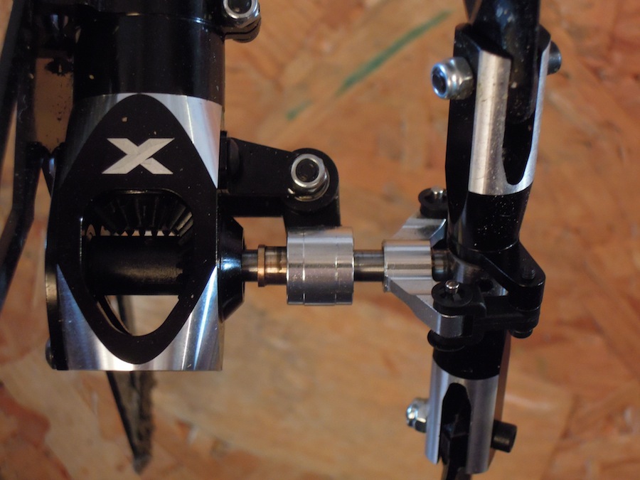

dites voir, en faisant des essais cet ap midi, je ne suis pas arrivé à corriger une petite oscillation sur l'AC. Elle se produit après un mouvement droite ou gauche et peut mettre quelques secondes à s'atténuer, entre 3 et 10 oscillations. Quelques fois elle ne s'atténue pas. J'ai chercher dans les paramètres avancés du CGY750 et j'ai atténué le phénomène mais il subsiste.
Du coup en faisant un check de la mécanique, je me suis aperçu que j'avais du jeux à 2 endroits : dans le renvoi sous le tube (les roulements semblent merdiques, c'est la bague intérieures qui a du jeux !) et dans la commande du pitch slider (la pièce en plastique semble avoir un diamètre un peu trop important par rapport à la boule.)
Du coup, les 2 cumulés, ça commence à faire entre 1 et 2mm à compenser pour le servo d'AC, ce qui me semble beaucoup trop ! Je n'ai jamais rien eut de tel sur mes autres machines.
Avez vous aussi ces jeux et pensez vous que le fonctionnement "flottant" de l'AC puisse venir de là.
