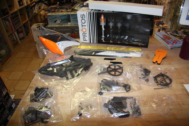

Voila Corrado a sorti le Kit.
Taille 500.
Prix 300 euros avec moteur/sans controleur Pales SAB 355 dans le Kit.
Bulle fibre assez sympa. Chassis plastique. Hub Tete alu, levier alu, Cyclique Alu Etc..
De la bombe ! Ca marche plus fort qu un T-500 ! plus léger. moins 400 grs !
A partir de 3 S, 5 ou 6 S pour la 3D.
Tres silencieux une seule courroie, pas de pignon. pour les deux rotors.
Ps. On cherche un pilote en France, pour cette machine.

Il n y aura pas de distributeur pour la France, Comme partout dans le monde.
Fabricant à point de vente, un intermédiaire de moins !
Les premiers Kits seront disponible dès la fin de semaine prochaine environ.
Ils sont en train de faire les kits.( mise sous sachet) et régler les derniers petits détails. (manuel)
Pour le pilote français, on cherche un jeune avec un niveau correct et qui se bouge ( meetingsssss)

La machine vole mieux par rapport au Align T500 et 2 minutes de vol en plus avec le même pack
8 minutes de vol, le châssis est aussi beaucoup plus rigide. Un version carbone sera aussi dispo pour les frimeurs de terrain. lol

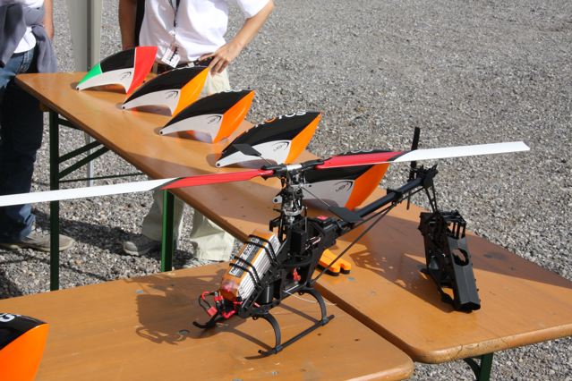

J'ai vu le kit et la machine en cours de montage aujourd'hui, je peux vous dire que c'est de la très bonne qualité, très simple, de l'Alu ou il faut et des solutions techniques de haut niveau visible sur les machines en général très chères qui sont là sur un machine à 300€.
Le moteur inspire confiance, et des pales SAB icon_biggrin.gif qui plus est
Pourtant je ne sui pas fana des petites machines et encore moins des électriques, mais là ??
J'ai hâte de le voir en vol, normalement en test au sympo de Divonne les 24 & 25 Mai
www.heli-divonne.fr
En plus toutes la mécanique et fabriqué en Europe c'est cool non icon_razz.gif
A+ Nico
