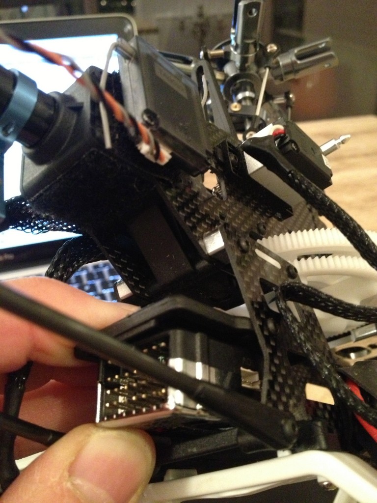

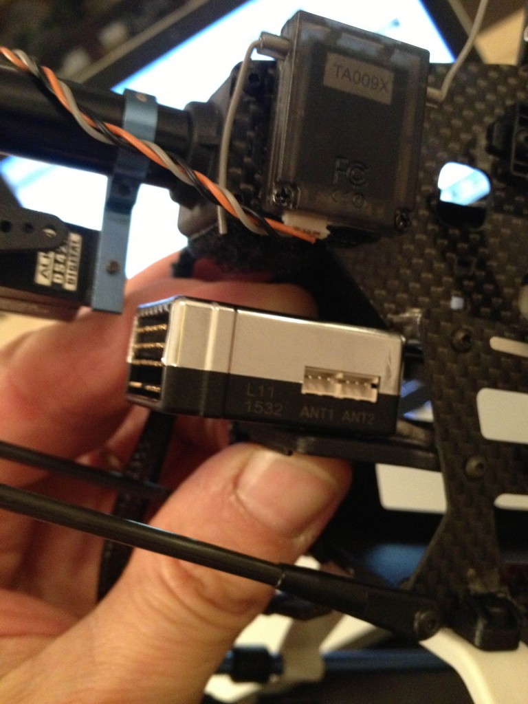

Pour des raisons de place dispo et de praticité sur mon 450 Pro FBL j'ai rallongé la piéce ' anti rotation ' du plateau cyclique avec une petite chute d'alu ou j'ai 'velcroté ' mon module 3 GX sur mon récepteur en 2,4 MPX lui meme ' velcroté ' afin de pouvoir démonter le module ou le récepteur ( Ou les deux ...! ).
Mais à la vue de la notice j'ai bien peur que cela ne soit pas une bonne idée...et que le double face plus l'éloignement du module par rapport au récepteur soit de rigueur ?!
Qu'en pensez vous ?
Merci de vos réponses.
salut , le module fixé avec du velcro directement sur le récepteur fixé avec lui aussi avec du velcro
ne me parait pas très bon non plus , surtout que le module risque de ne pas être très stable en vol , risque de vibration du module et risque de perte de stabilité de l'hélico :(
n'as tu pas moyen de les positionner différemment ?
sur mon 450 sport , je me suis fait , comme toi , un support pour un 3GX que j'ai fixé sur la pièce de maintien du tube de queue et le haut du châssis , et le récepteur est situé en partie inférieure du châssis ...
a plush ;) ;) ;)
Oui tu as raison, velcro et vibrations = hélico dans le gazon ! ( C'était pour la rime, promis je vais essayer de ne pas la refaire ! ...).
Blague à part, c'était pour mettre le plus à coté possible à cause des fils le récepteur et le module...
Je vais fixer au double face le module sur la platine ad hoc et mettre le récepteur dans le chassis .
