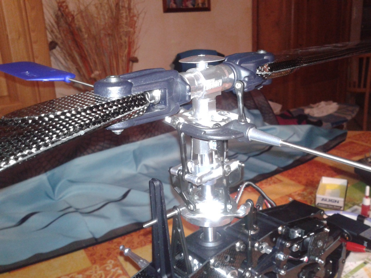

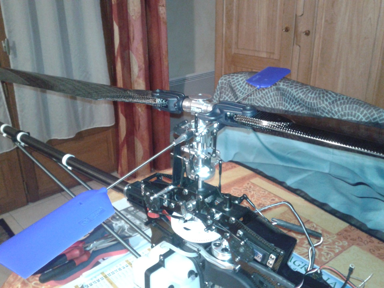

Autant pour moi je pensais que tu etait en fbl.
Apparement c'est normal, juste inverser la voie dans la radio.
Point du tout. Danger!... Actuellement son plateau monte pour donner du pas négatif quand il descend le manche. Donc c'est dans le bon sens par rapport à l'action du manche! S'il inverse, il aura du pas négatif quand il monte le manche. 8O . Cette tête fonctionne comme celle du mini-titan de la marque, le mouvement du plateau est inversé par rapport à l'habitude pour un même mouvement des pieds de pales.
Il ne faut pas juste se baser sur ce que fait le plateau, il faut aussi vérifier que quand on met du pas le bord d'attaque de la pale monte bien, alors on est sur que le plateau est dans le bon sens. :wink:
Le sens de déplacement du cyclique est lié à la conception de la tête de rotor et à la position des commandes sur les pieds de pales,coté bord d'attaque ou bord de fuite sur la pale.
Il y en a qui on peur de rien de faire cela au petit bonheur la chance. :mrgreen:
