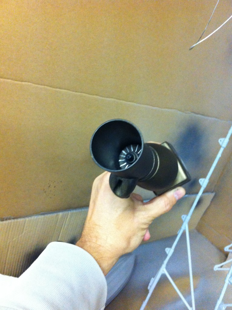

Premier essai de peinture de la turbine sur des chutes de plastiques (or+noir mat en bombe)
Ca rend pas trop mal, faut pas se râter sur la "vrai" turbine.

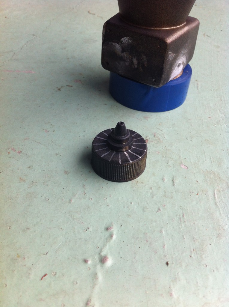

J'ai trouvé un bouchon pointu qui simulera très bien l'ogive de la turbine à l'intérieur de la tuyère...

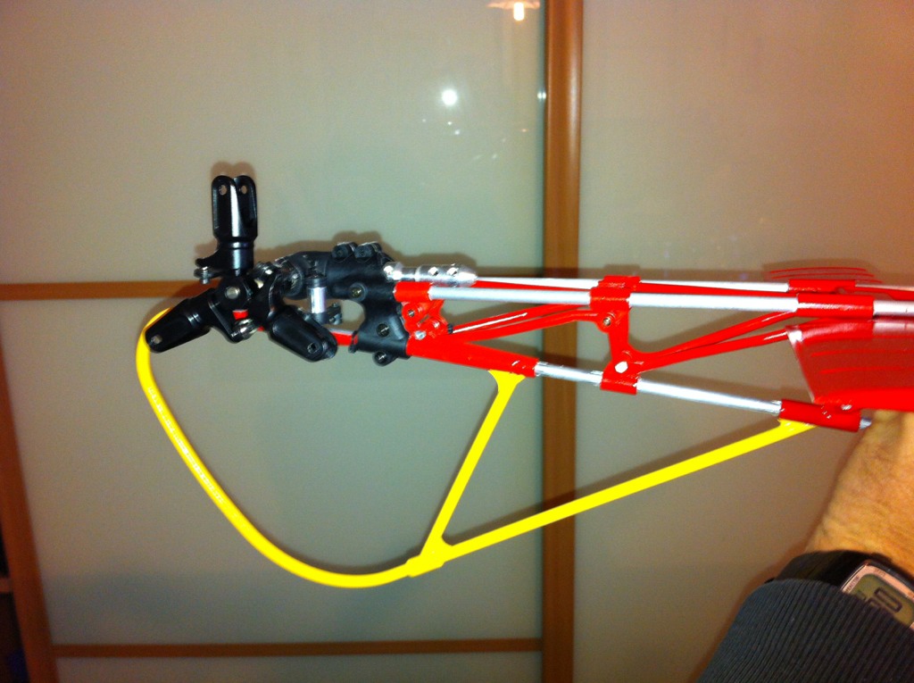

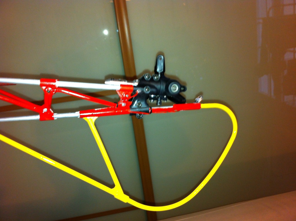

Bon j'ai pas mal avancé ce We.
1, peinture
2.Montage du treillis de queue,
3. Montage de la tête tripale AC Quick.uk : bon il m'a fallu démonter les chapes du washout pour les limer car beaucoup beaucoup trop dures et les roder un peu. J'aurais autant aimer que il arrive demonté!
4. Installation du feu arrière d'anticolision.

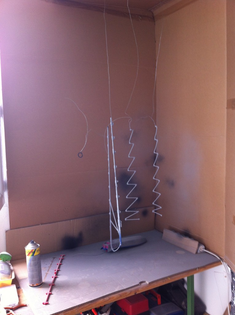

Bon, le prochain je le fais peindre par un carrossier, ça évitera de transformer le garage en abris NBC et surtout les disputes avec madame parce qu'il y a de la poussière de peinture partout malgré l'abris!
Y a a pas à dire, la peinture c'est difficile :
- un coup la peinture fait "peau d'orange"...
- un coup y a trop de peinture et ça coule...
- un coup la peinture est nickel et je foire le vernis ! et c'est reparti pour un tour!
Bref c'est un métier. Enfin j'en vois le bout...bientôt qques photos
