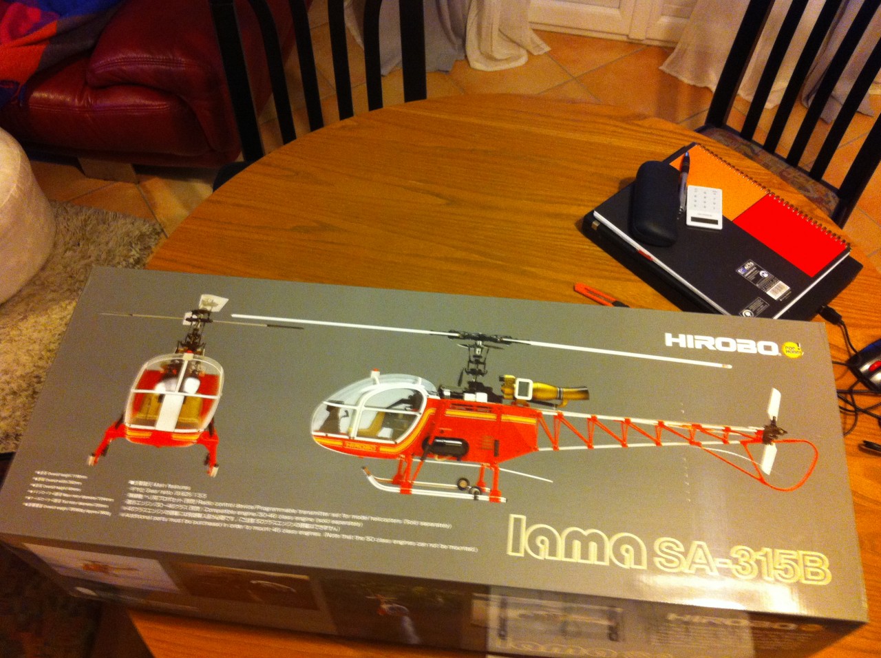

Youpi !!! :dance:
Je viens de recevoir mon Lama tripale métal + kit conversion elec !!!
1er déballage... et 1er constat :
Bon ben y'a du taf !
Le plastic fait un peu plastoc...
Les pales (x3) sont lourdes et très (trop) courtes p/r à la bête.
On va essayer de remedier à tout ça...
