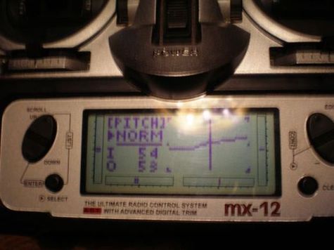

courbe de pas sur C3
slt à tous,
je viens de rentrer les valeurs données par la notice dans ma MX12 ( à savoir -2° , 5.5° et 9°) et je me retrouve avec une courbe aussi plate que le pays voisin!!!
est-ce "Plausible?
je viens de réessayer en créant un nouveau modèle dans la radio( donc, à priori je repars sur des bases "saines") et la courbe est, à peu de choses près identiques........
si ça continue, je lache l'affaire et j'me mets à la broderie anglaise...lol

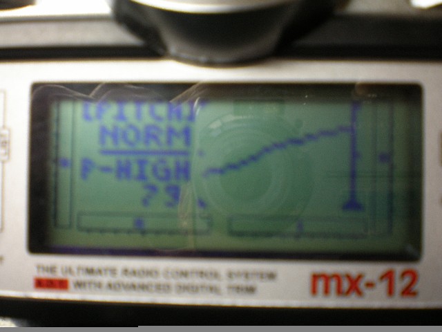

ça a l'air un peu mieux.

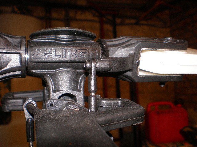

il faudrait que tu nous dise ce que tu as comme débattement mécanique maxi et mini au pas.
en théorie ta courbe de pas devrait être de 90 ou 100% manche en haut pour +9°.
tu mesure bien ton pas avec la barre de bell horizontale?
