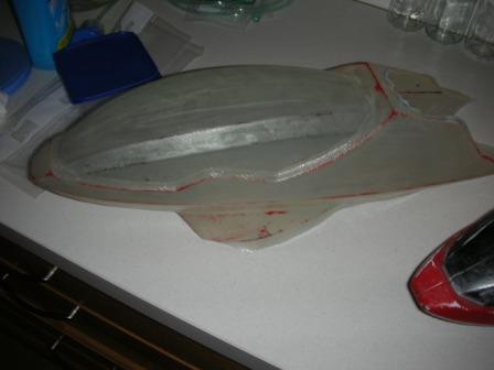

comme j'avais envie de peindre le C5 et que la tenue sur le plastique d'origine n'est pas super, j'ai fais une bulle fibre (160g/m²) en deux couches, le gain de poid n'est pas à l'ordre du jouricon_biggrin.gif...quelques grammes peut etre!icon_confused.gif mais la peinture va tenir!icon_twisted.gif
(cout: 22€)
j'ai utilisé un spray de démoullage en primaire sur la bulle d'origine....sinonicon_confused.gif ça colle!
voici:

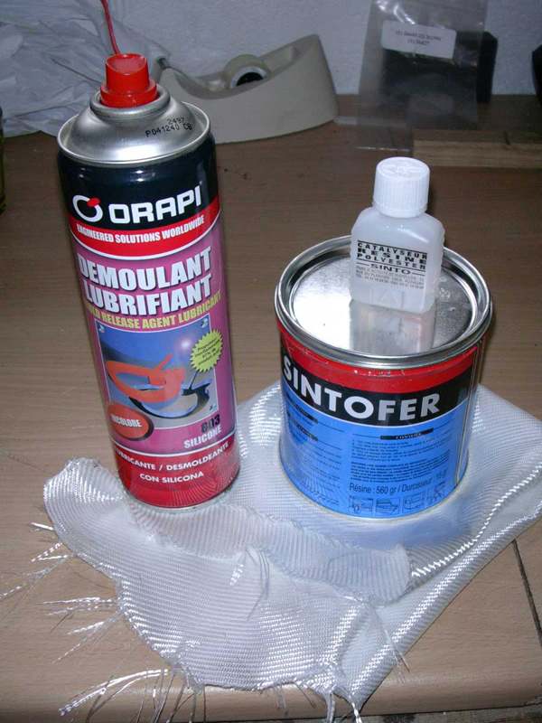

une photo des produits utilisés.

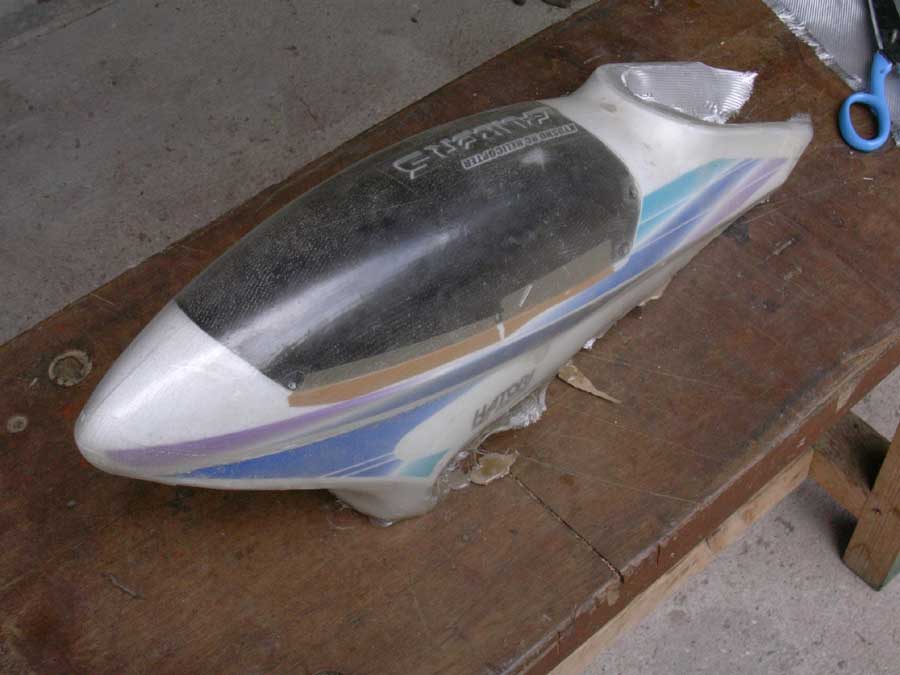

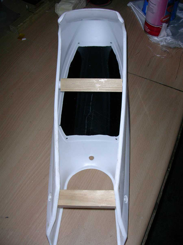

en premier: collage de la verrière au scotch pour virrer les vis, mise en place de deux entretoise bois (95mm et 105mm) au niveau des fixations de la bulle, comme si elle était montée sur le C5(cf photo).
mise en place du spray de démoulage, et j'essuis le surplus au chiffon, la bulle est prête.

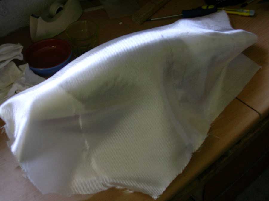

je pose un grand carré de toile (fibre de polyester tissé 160g,je n'ai pas trouvé de la fibre de verre dans ce poid)
mise en place de la résine (bi composant) au pinceau en partant de la verrière et en descendant sur les flans, je fini par le nez qui demande quelques découpes et croisement de fibre.
il faut coupé la fibre à 1 cm du bord et laisser sécher en l'état, 2h à 25°C
(utiliser les entretoises bois pour faire le support de la bulle)

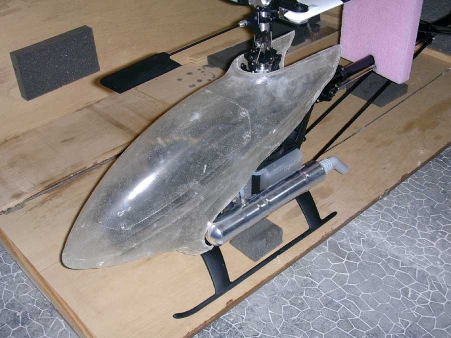

découpage propre des bords(scalpel),et démoullage.(la première couche est relativement souple d'ou l'intéret de démouler tout de suite et pas à la deuxième couche.
remise en place, de la bulle sur la bulleicon_biggrin.gif,je l'ai bloquée avec un ou deux double face vers l'arrière pour ne pas qu'elle baille.
mise en place de la deuxième toile...avec en plus un petit carré suplémentaire pour le nez.
pas de problème de démoullage, juste à faire sauter les double face et en pinçant la bulle d'origine ça sort tout seul!
découpage à la drémel (disque corindon: super!)
il ne reste plus qu'a poncer....et peindreicon_razz.gif et mettre les fixation d'origine je pense.
voilà, pour ceux qui veulent essayer, c'est la première couche la plus dur à poser...car ça glisse sur la bulle à cause du produit de démoullage!, il faut un pinceau souple!

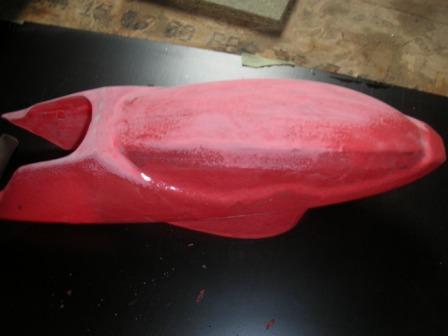

j'ai commencé le ponçage et je suis assez surpris de la qualité de finition( peut etre grace à l'utilisation du tissé), comme j'ai chargé en résine la deuxième couche, il n'y a pas trop de défaut, j' ai envie de refaire la couche de finition à la résine plutôt que de prendre du gel coat.
c'est clair que je n'irai pas chercher une surface miroir....c'est pas une maquette, et en général, elle est au moins à 10m de moi quand je voleicon_razz.gif

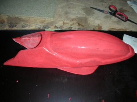

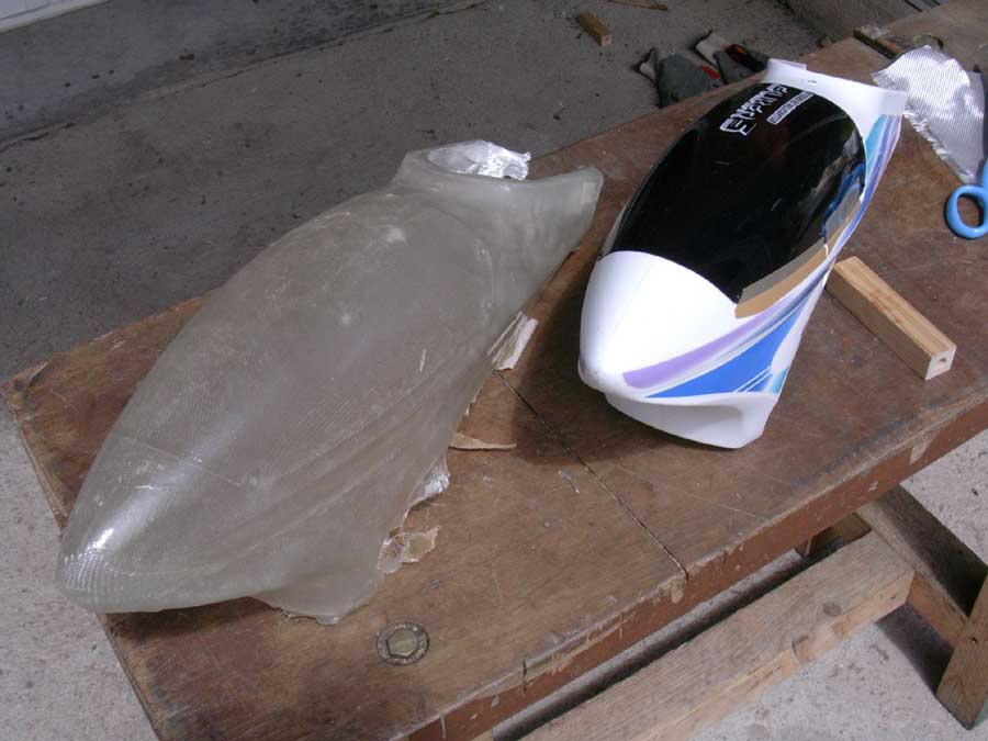

Salut heli34 et les autres bien sur,

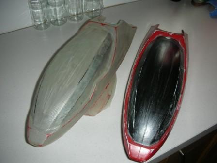

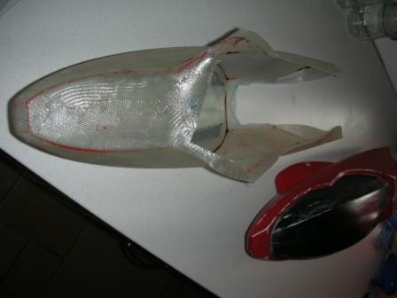

Tu m'as donner l'idée car je cherchais une bulle de C30, donc j'ai suivi ton idée et j'ai moullé la bulle du c30 hier
et voici le résulta après démoullage
juste un petit ique la peinture de la bulle c'est un peux collé
et j'ai juste une petite bulle d'air
merci pour l'idée
voici quelques photos
a+
bien joué géof!!!! surtout que celle du C30 est un peu plus complexe!
tu n'as pas mis de produit de démoullage sur ta bulle?
je viens de finir le ponçage et j'ai remis une fine couche de résine pour faire le lissage! on va voir!
SI j'en avais mis mais peux etre pas assez ( 2 couche)
mais pas trop grave avec la peinture on ne veras plus rien lol !!!

et oui un peux plus complex mais cela as encore été mais suis trs comptant pour ma première réalisation en résine quelques défaut mais bon je ferai avec

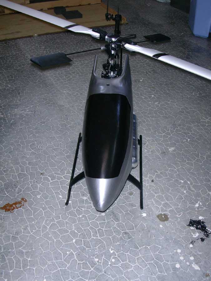

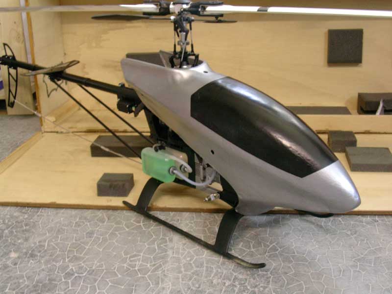

je pense pour cette fois utiliser de la bombe (julien)il semblerait qu'elle soit bonne.
apres: blanc, vissière: noir, bulle: gris métal

Perso du faite que j'avais qu'elles que trou (vue pendent premier ponsage) je l'ai enduit avec une couche de résine avec du micro ballon et aditif de couleur, on verra ce soir du faite que je vient de le metre a l'instant

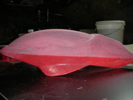

je pense que ces plus facile pour le poncage que j'ai commencé ce matin je vais faire quelques photos et vous les poste pour vous montrez
tantot
edit 1
les voici
la première mise couche avec micro ballon
les suivantes pendant le poncage
courrage!!! le ponçage c'est le pire! il faudra que je refasse la mienne....elle vient de faire son premier vol cette aprem, je n'ai pas pu reprendre la fixation d'origine...j'ai donc mis un système de vis (lol: ça fait le poid de la bulle21.gif ) j'avais aussi un petit frotement au niveau du pot...ça faisait le bruit d'une harley! disparu après quelques minutes de vol (usé par les vibration), la couleur grise dans le ciel bleu c'est pas mal...mais quand il va faire gris:icon_confused.gificon_confused.gif
