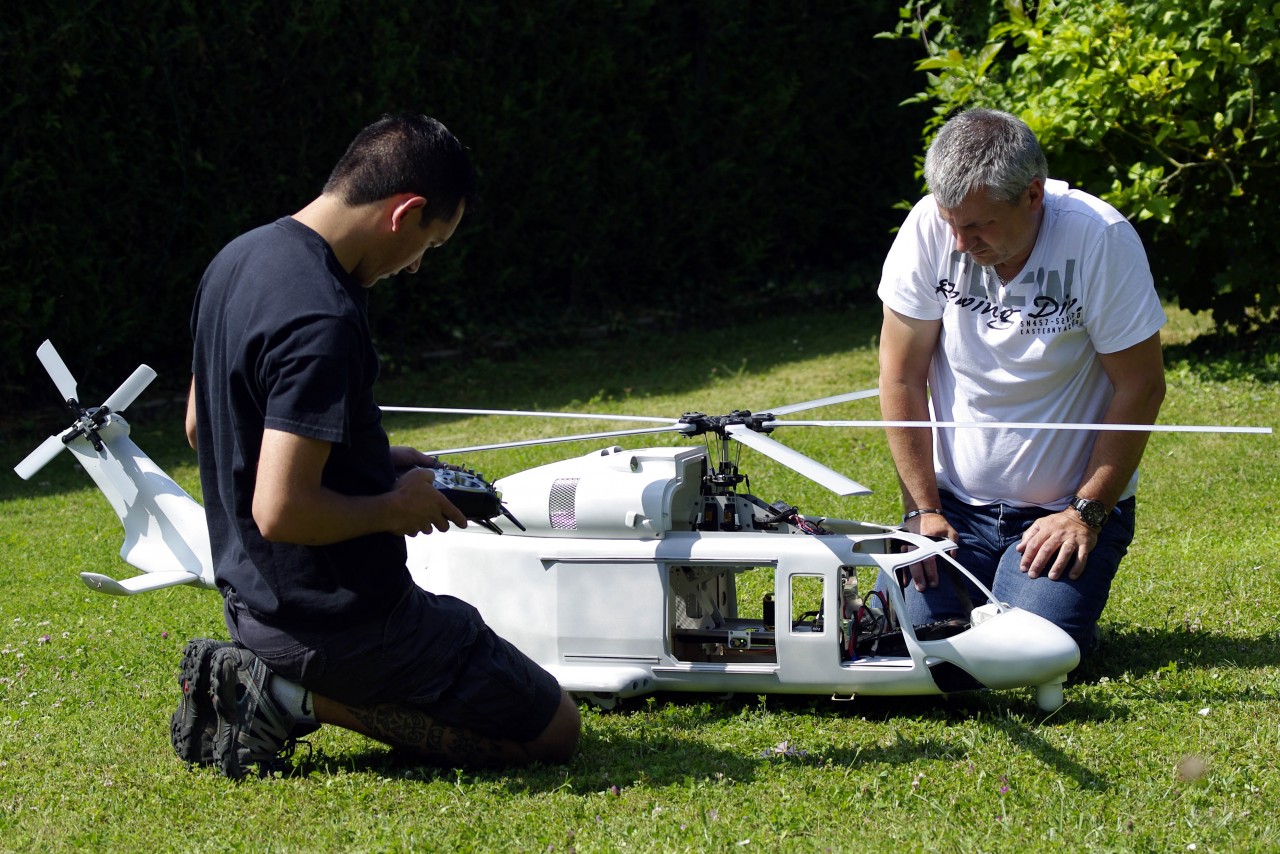

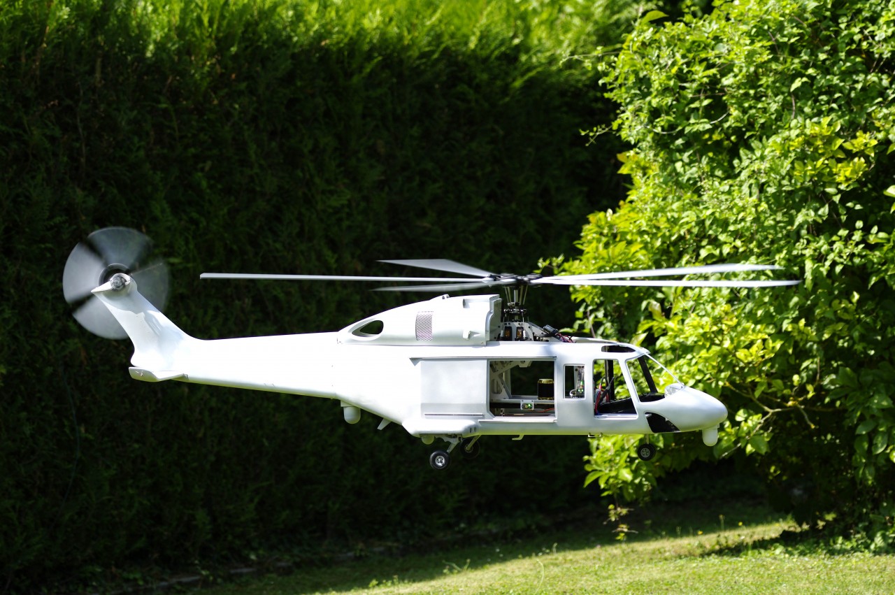

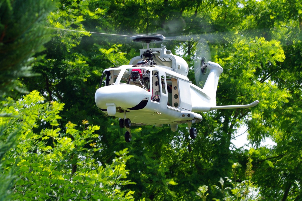

bonsoir a tous

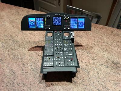

Aprés qq moi d'absence me revoici pour la suite.L'helico et passe finalement en électrique car les sorties de tuyeres etait trop prés du fuselage et trop prés de la turbine d'ou risque d'échauffement de celle-ci.Il est donc passé en nucleaire.
je me suis attelé aux portes coulissantes et portes avant .Beaucoup de recherche et de travaille car rien n'est prevu dans le kit.
Reglage et essais par notre ami Remi EPRON, que du bonheure
voici qq photos,la suite bientot pour la peinture
cordialement
olivier
