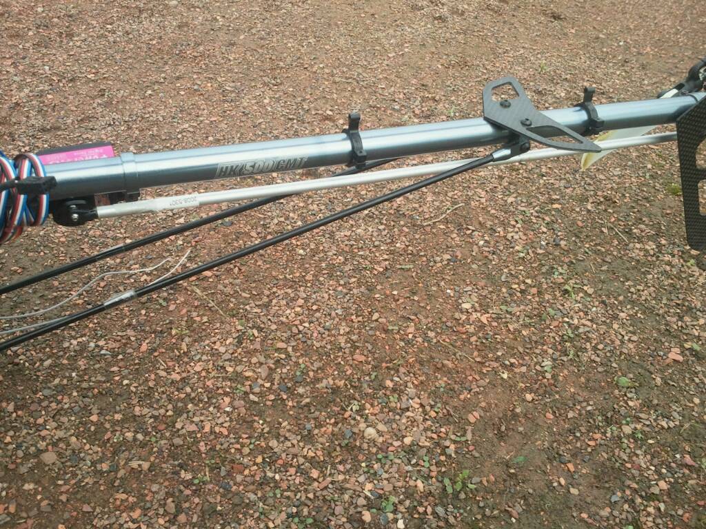

Longueur bras servo anticouple
Bonjour ,
sur la notice , il n'indiquent aucune valeur .
Personnellement , je mets mes ATV à 100/100 et je regarde que les débattements , suivant la position de la boule sur le palier , arrivent presque à fond de chaque côté .
Auparavent , ne pas oublier de bien centrer les pales .
Si tu ne fais pas de 3D , tu n'utiliseras jamais les débattements maximum de ton AC ...
@+ René :roll:
Une regle mecanique , vu le deplacement en arc de cercle du bras d'un servo , on considere que 45° de chaque coté du neutre , donne un deplacement a peu pres lineaire de la tringlerie .Il faut que le debattement efficace de l'AC , et pas mecanique ,corresponde a ce deplacement du bras . Donc mettre la rotule ou boule , ou manivelle , en fonction de cela sur le bras du servo .
Ce qui permettra de donner plus de force au servo , de mettre plus de gain au gyro .
