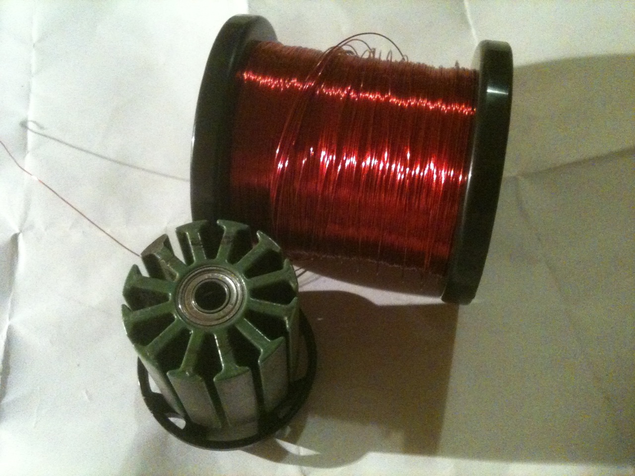

quelques photos du travail à faire.
Le stator et la bobine de fil (avec 350m y a de quoi bruler pas mal de fois)

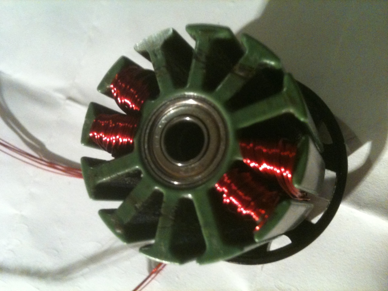

Passage du premier goupe

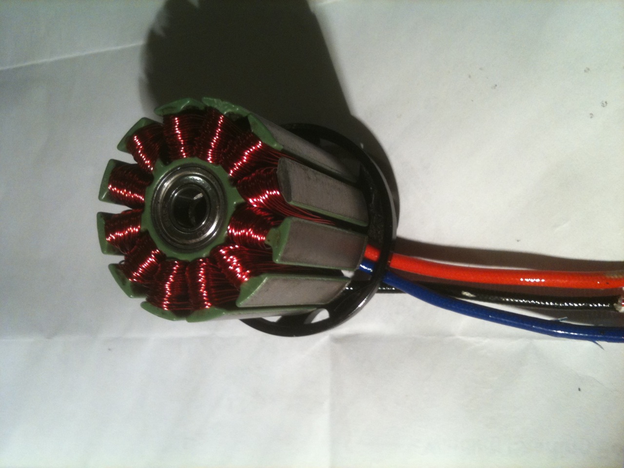

rebobinage terniné
montage pour test
test en vidéo
Testé aujourd'hui sur l'hélico, je n'ai pas constaté de différence avec le moteur neuf.
j'attends des outils pour tester la vitesse et la température.
Voila c'est ok et c'est pas long à faire.

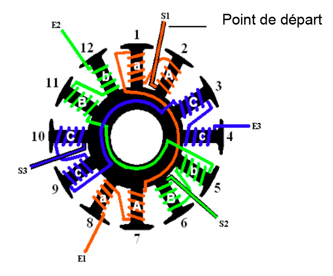

Préparer 3 groupes (2,20m) de 6 fils.
Repérer chaque extrémités (E1/S1) (E2,S2) (E3,S3)
Voici les trois bobinages à effectuer:
commencer le bobinage à partir du point S (1/2/3)
Attention au sens.
Dans le sens horaire pour le premier pôle (2), anti horaire pour le deuxième pôle (1), horaire (7), anti horaire (8).
6 tours à chaque pôle (donc 36 tours)ne pas trop serrer pour ne pas casser un fil
réserver environ 15 cm de chaque coté pour la soudure des prises.
Idem pour les 2 autres groupes.
Torsader ensemble les points:
S1 avec E3 = P1
S2 avec E1 = P2
S3 avec E2 = P3
Gainer les trois sorties P1/P2/P3 (pas de gaine thermo)
pour retirer l'enrobage on brule le bout des fil avec une flamme (briquet)
souder les prises, remonter le tout sur l'helico, voler, crascher (facultatif)

pour passer les fils avec la flasque, j'ai fait un peut comme de la couture. passer autour du pôle continuer dans un trou de la flasque, faire une boucle, faire repasser le fil le long du pôle, résorber la boucle en positionnant les fils.

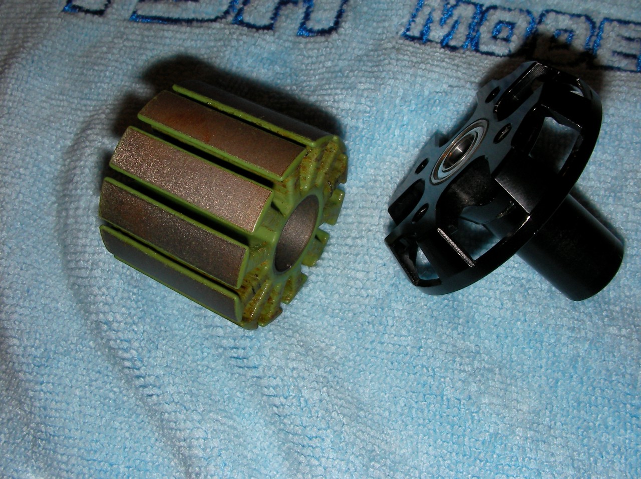

La flasque étant en alu et les lamelles du stator en fer, le coefficient thermique de l’aluminium étant plus de deux fois plus élevé que celui de l’acier, un petit stage au congél (un peu fait grondé de l'avoir mis avec les denrées alimentaires :mrgreen:) et un petit coup de maillet sur un mandrin ad hoc, c'est venu facilement. Pour le remontage, j'espère que ça va marcher aussi. J'espère pouvoir attaquer le bobinage ce soir si je ne rentre pas trop tard du boulot. L'idéal serait de mettre 5 brins de 0.5 avec 6 + 6, si ça ne passe pas, je vais faire 6 + 5, soit en fait 6 + 5 + 6 + 5 avec chacune des trois tresses de 5 brins, en fait un pôle à 6 tours puis un à 5 puis un à 6 etc en faisant bien attention que les 5T soient bien à 180° des 6T, même si c'est moins grave que de se tromper de sens d'enroulement, le moteur vibre vachement dans ce cas.
