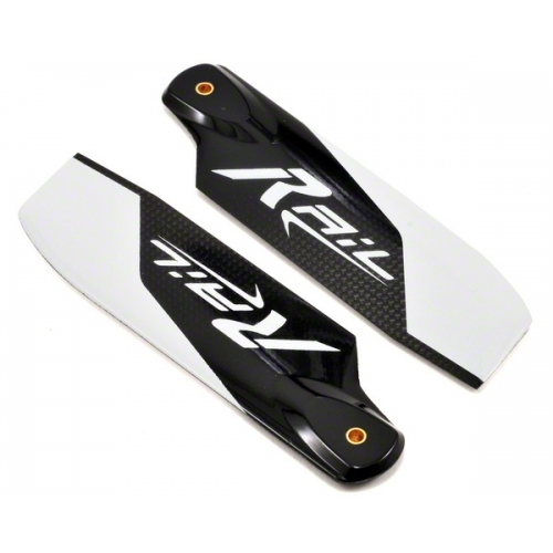

Édit: tu as quoi comme pales à l'AC?
Il me semble avoir lu que pour tourner pas trop vite les pales du kit ne vont pas et il faut mettre des plus grandes ...

Edit : en pales d'AC j'ai les Align 95.

Autre question... Je pense avoir trop serré mes pales d'A/C... Est-ce que cela peut jouer aussi ?

perso je laisse les pales d'AC assez libres; c'est à dire facilement mobilisable à la main mais qui tiennent la position

Pour info : J'ai trop serré mes pales d'AC...
