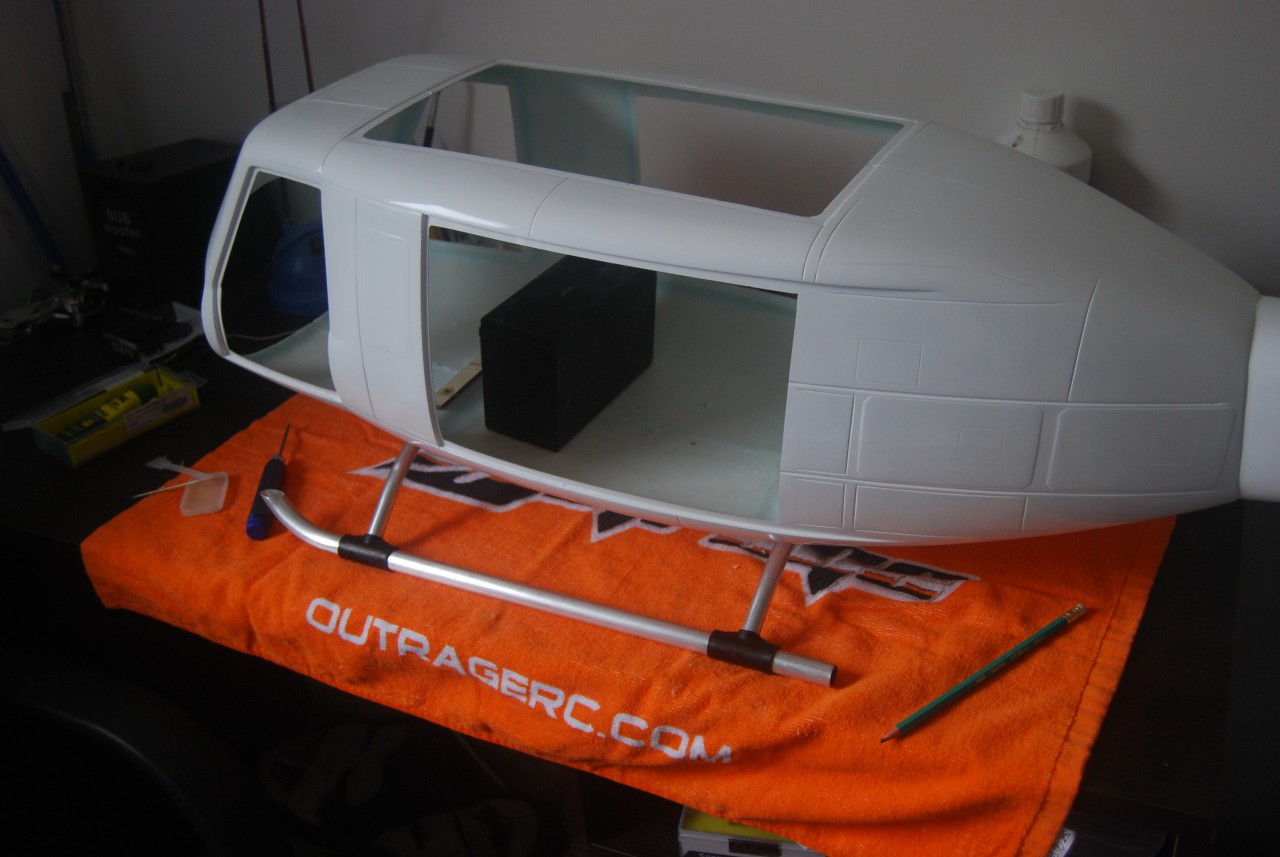

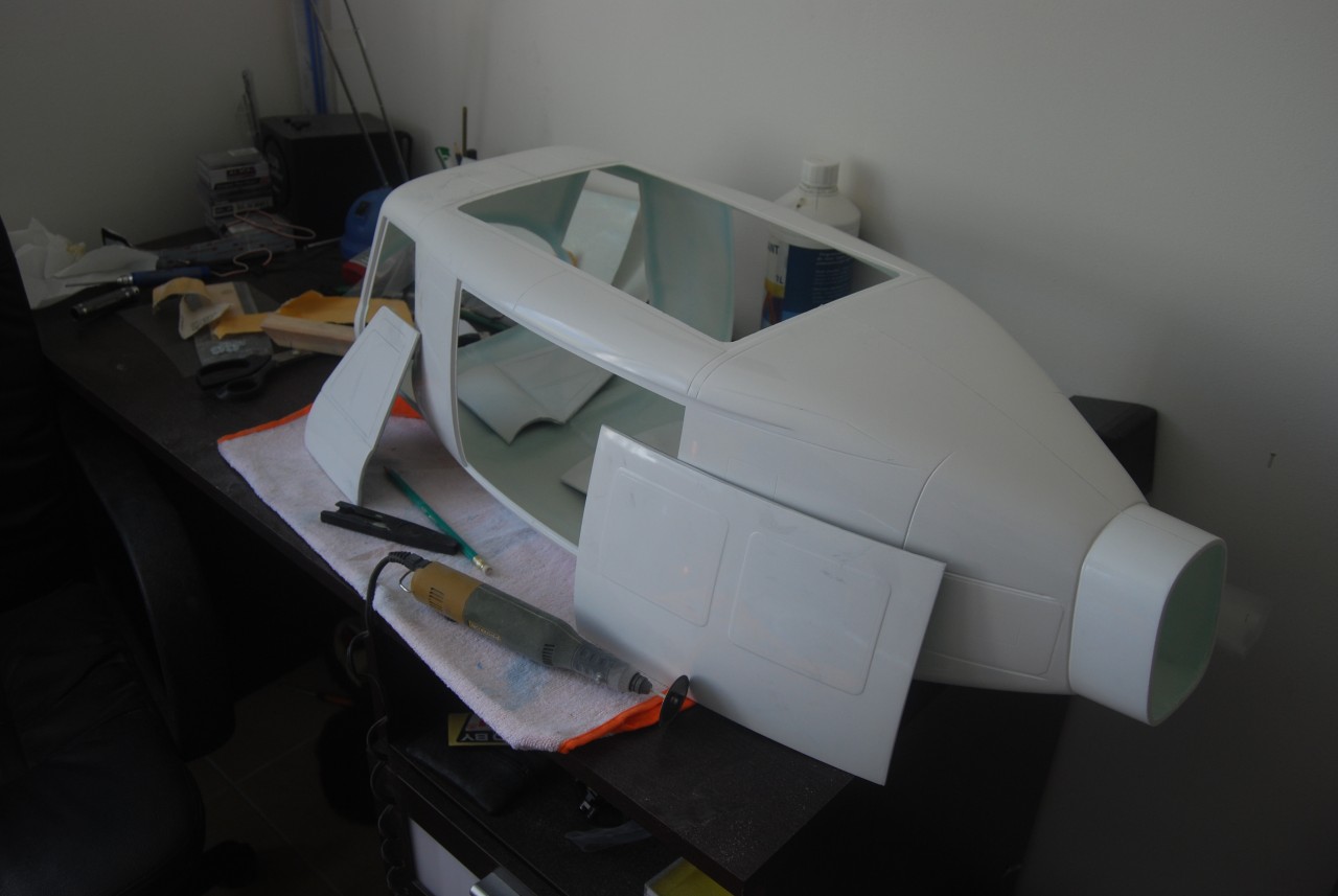

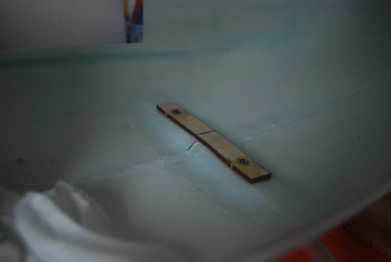

Me voici dans un nouveau projet,
Il s'agit d'adapter un fuselage Bell UH-1D Vario, référence 2050 autour d'une mécanique Benzin Radikal G30 (Century). VARIO prévoit ce fuselage pour une mécanique Benzin avec un diamètre rotor de 1m63 à 1m80.
Mon benzin mesurant quand à lui 1m58, lègerement plus petit que ce que préconise Vario. Cependant Il supportera sans problème des pales passant de 710mm à 730/740mm.

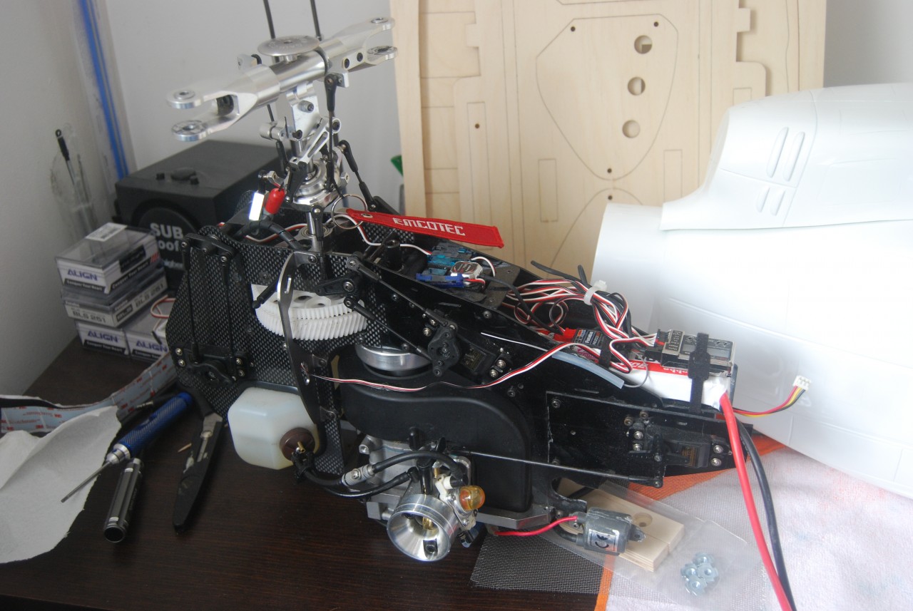

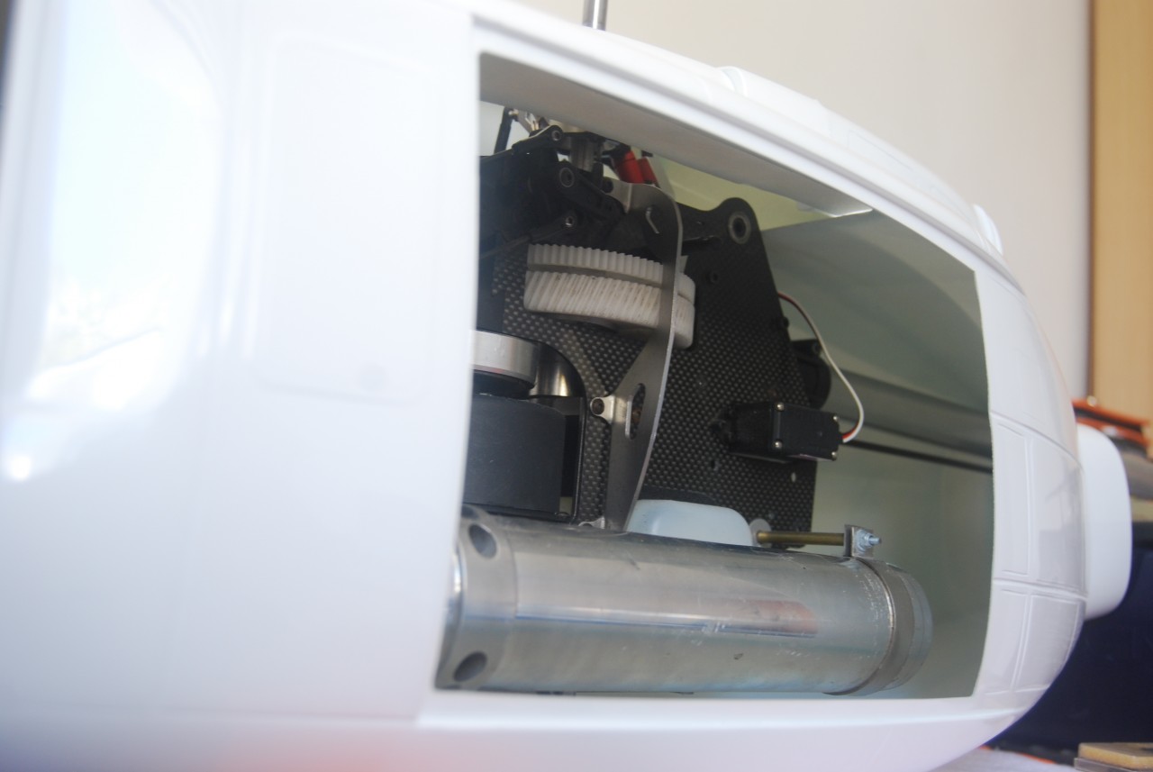

Enormément de travail est à prévoir pour créer les couples de fixations mécanique, bien aligner toute la mécanique avec le système d'anti-couple, car la queue du Radikal est assez haute sur le châssis comparé à une mécanique Vario ou Heim.

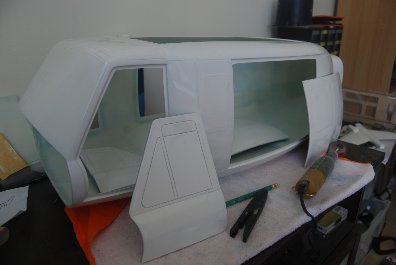

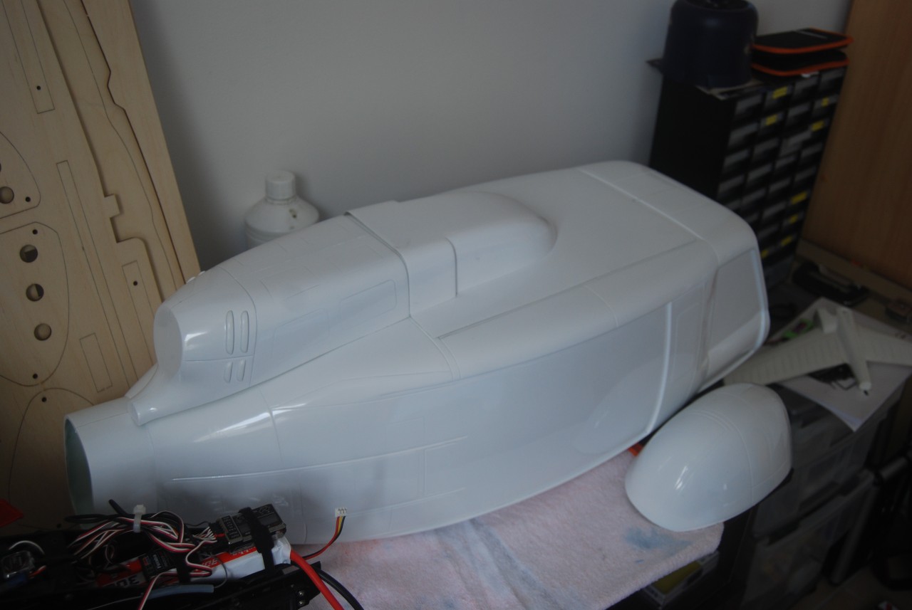

Voici les premières photos du commencement du projet.
Dernier point, je possède un axe rotor rallongé de 2cm (non monté sur la machine pour le moment) pour rélever celui-ci mais cela sera encore trop juste pour un aspect maquette, à voir une fois la mécanique en place et fixé ce que cela donnera, si cela est trop flagrant je ferai en sorte d'en trouver un plus long quitte à monter un dôme sous le plateau.
Je vous joint également une photo de la peinture qui sera réalisé sur celui-ci si toutefois cela fonctionnera bien.
Bonne fin d'après midi
Amitiés
Greg

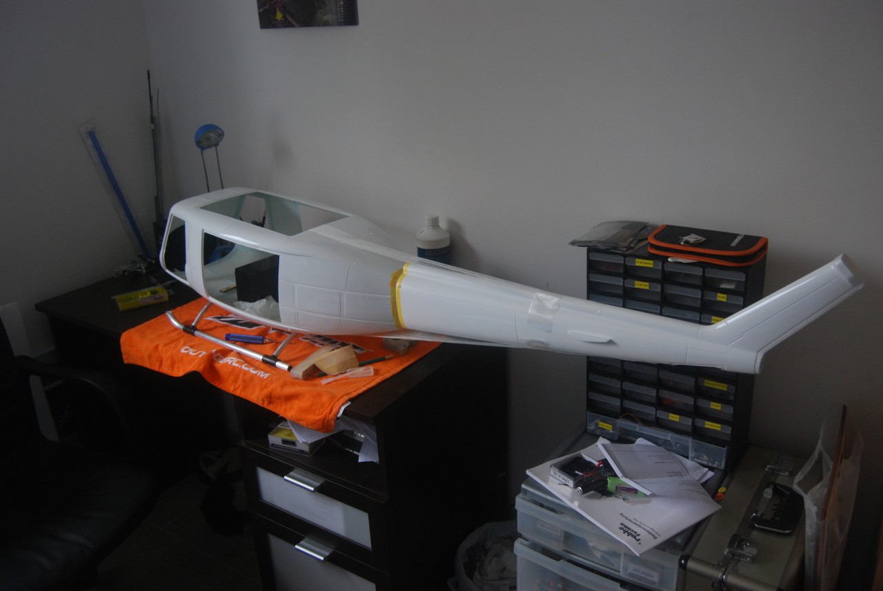

Voila enfin, les dernières pièces du fuselage sont arrivés.
Le montage à pu commencer sérieusement.

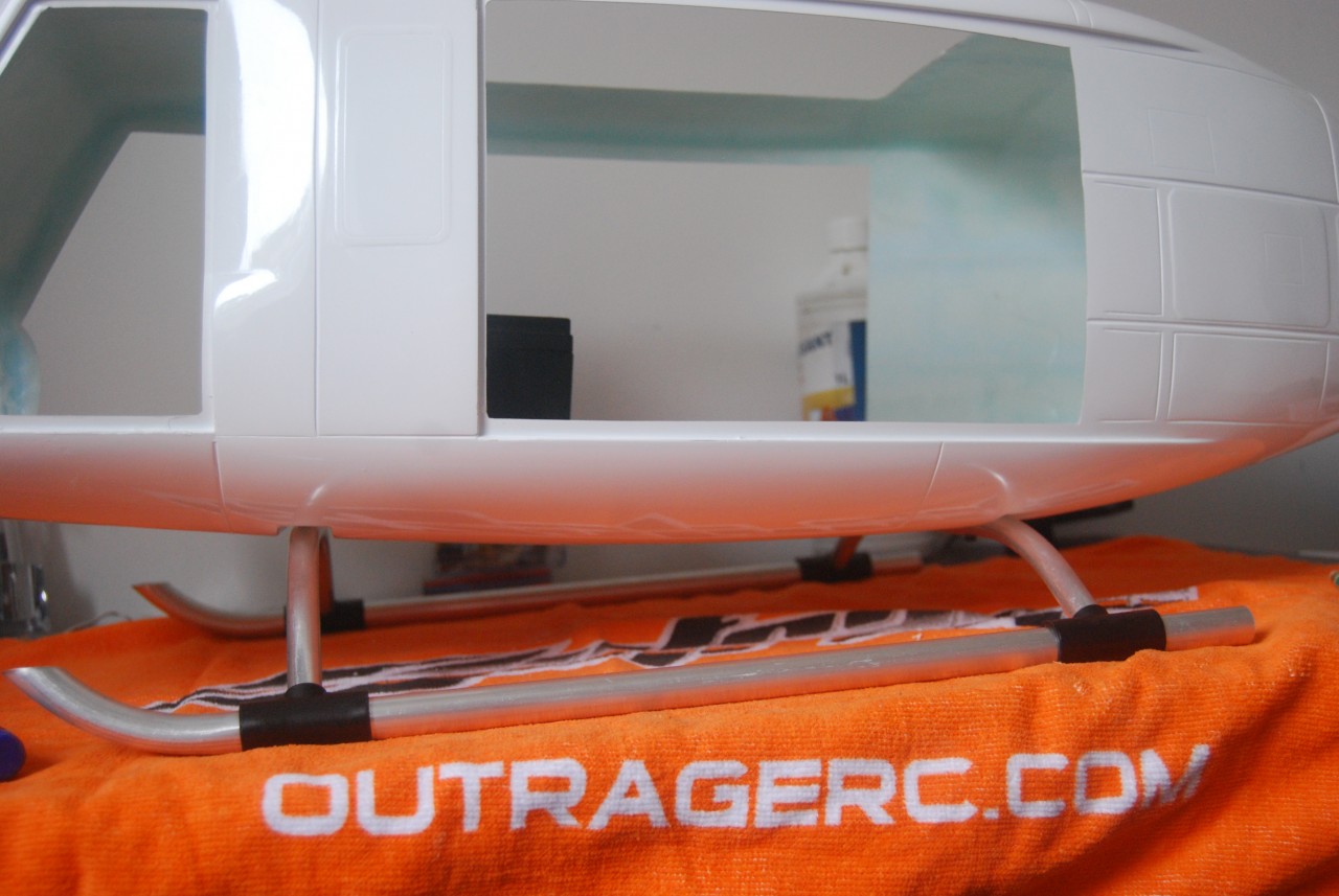

Voici quelques photos du début, à savoir, mise en place et fixation des patins d’atterrissage.
Collage de la queue sur le fuselage.
Une fois ces étapes terminés, après le séchage complet de la colle, je pourrai commencer l'adaptation de ma mécanique au sein de ce Bell.

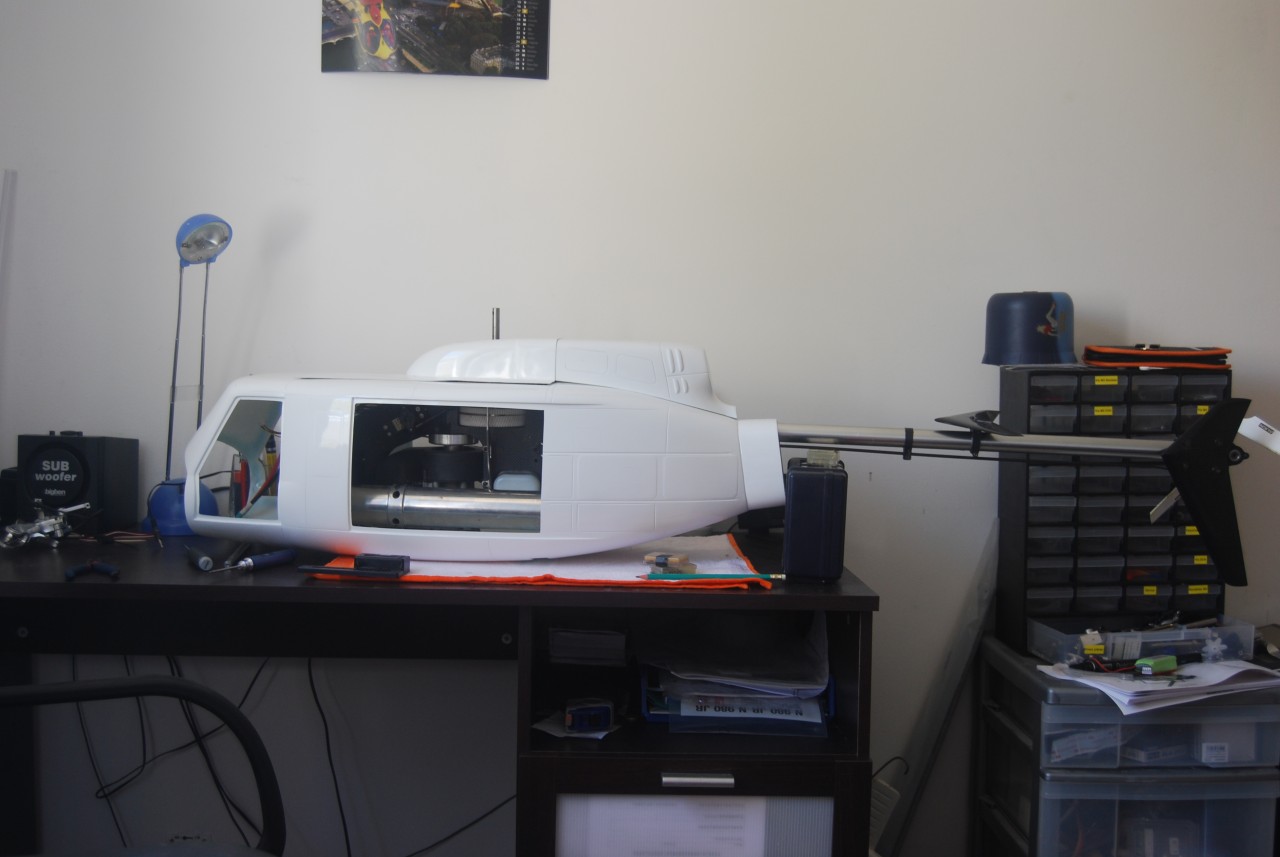

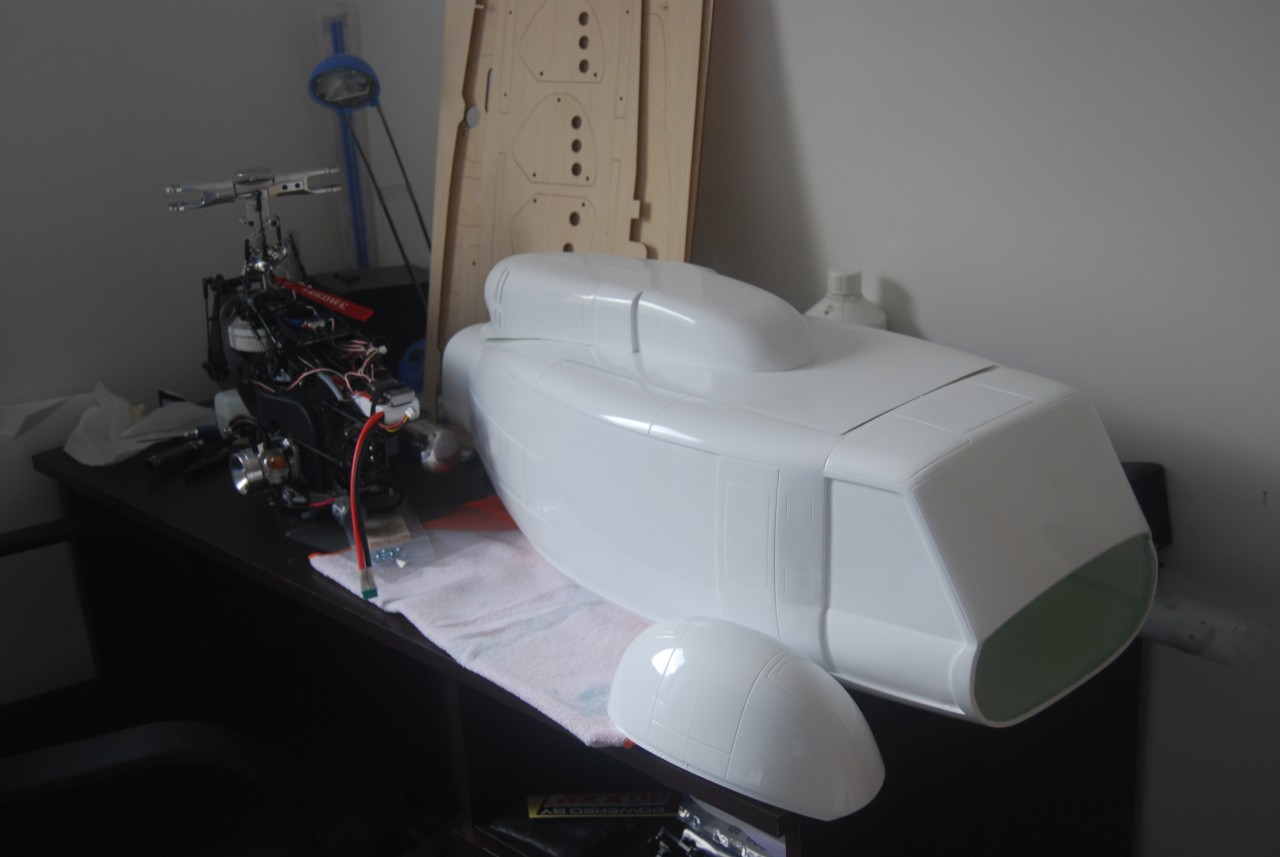

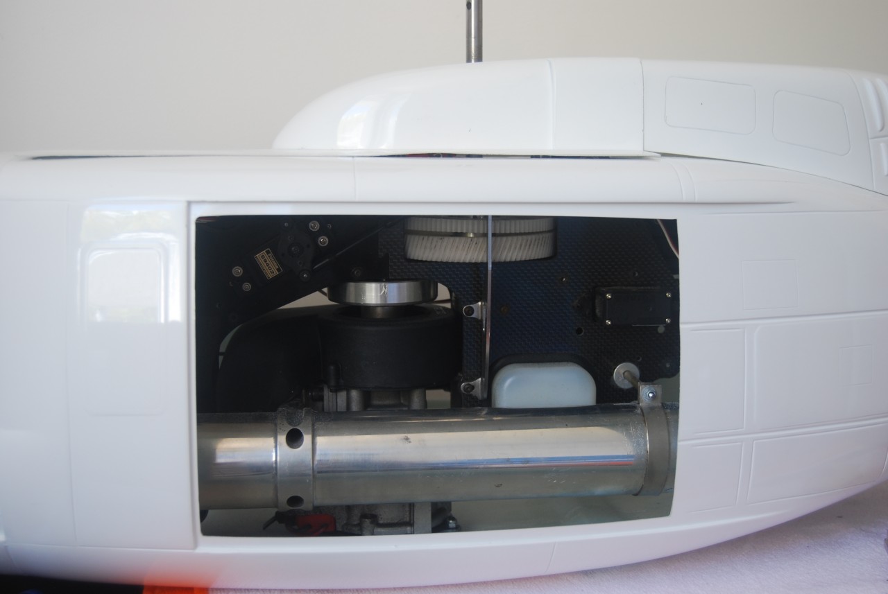

Car la sera le plus dur, trouver l'alignement parfait par rapport à l'axe rotor, mais aussi par rapport à toute ma transmission anti-couple et à son renvoi. Avec par la suite réalisation maison des couples de support de celle-ci.
Une modification sera apporté avec l'ajout d'un dôme Vario sur ma mécanique (qu'il faudra adapter) pour pouvoir y installer un axe rotor plus long pour se rapprocher au plus d'un aspect maquette.
Bonne soirée
Amitiés
Greg
