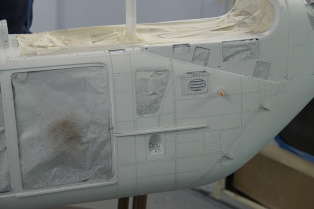

Le travail s'est poursuivi par le masquage des capots et portes:
On en profite pour mette en place les derniers détails à fixer par collage avant la peinture; ici, ce sont les verrous du capot avant qui ont été posés (pièces en résine collées à la cyano):
J'ai profité de ma présence autorisée dans la cabine avant la première couche de peinture pour immortaliser l'ami George dans ses œuvres:
Avant le premier voile de peinture, voici une vue du rivetage tribord:
Puis des détails de la poutre de queue et du fenestron:
Et une vue du rivetage effectué à babord... Tous les rivets posés sont des rivets adhésifs gris d'origine Vario, préférés aux rivets plastiques qui nécessitent le perçage du support avant la pose, et donc, à mon avis un affaiblissement du stratifié dans les zones de pose...
Comme je vous l'ai dit précédemment, il n'y a que peu de rivets posés sur la partie avant de cette machine:
Un ultime soufflage à l'air comprimé le dépoussiérage au chiffon anti-statique:
Maintenant on passe au principal: le peintre réalise un voile blanc sur les capots, les portes ainsi que sur toute la partie avant du fuselage... La poutre de queue et le fenestron ne sont pas concerné par ce voile de peinture banche, mais, à ce stade aucune partie externe n'a été encore masquée !

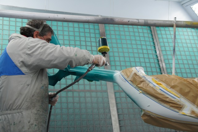

Bonjour à tous...
La suite de la réalisation de la peinture de mon EC135 !

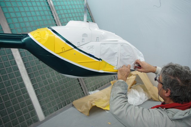

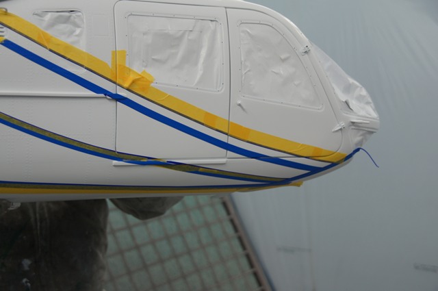

Le peintre a posé sur le coté tribord les bandes de masquage délimitant les zones de couleurs en suivant les documents photographiques que je lui ai fournis:
Voici quelques détails du masquage à l'avant et à l'arrière:
La pose des bandes de masquage nécessite une grande attention afin de respecter les courbes. De ce travail d'artiste... résultera la précision et la qualité des bandes de couleur réalisées !
Le respect de la symétrie représente la grosse difficulté de cette étape du travail du peintre:

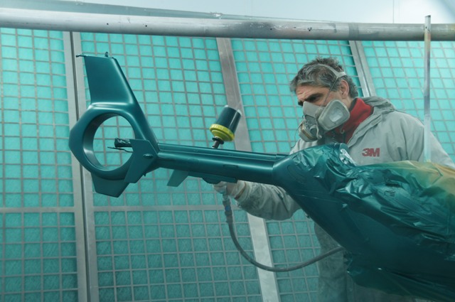

Le corps du fuselage, déjà peint en blanc, est totalement protégé pour la réalisation de la peinture verte:
Et une couche de vert métallisé... Une !...
Puis les couches suivantes...

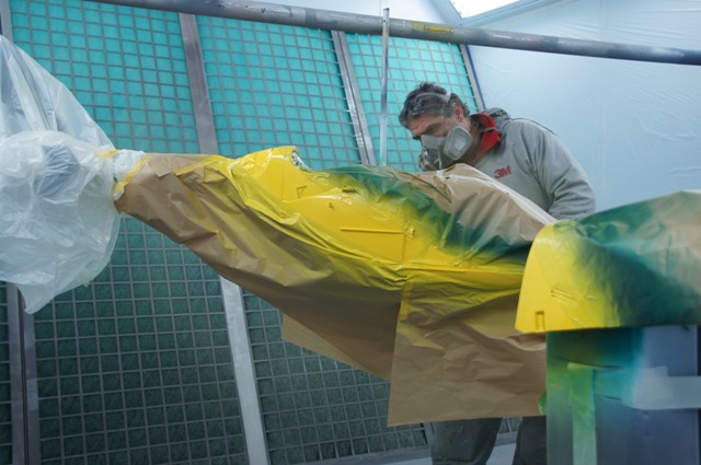

Maintenant un nouveau masquage pour la réalisation de la teinte jaune:
Le jaune est en cours de peinture:
Georges semble me dire: Oufff ... c'est presque fini pour cette put... de peinture !
Et non !... Encore une couche:

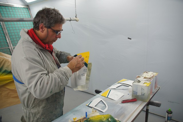

Après séchage en cabine, puis refroidissement... une étape crispante pour le peintre: le retrait total du masquage, sans abimer ni décoller la peinture réalisée... Gare aux bavures ou défauts divers !
Le capot supérieur est absolument parfait:
Le retrait du masquage sur le fuselage se poursuit sans gros problèmes:

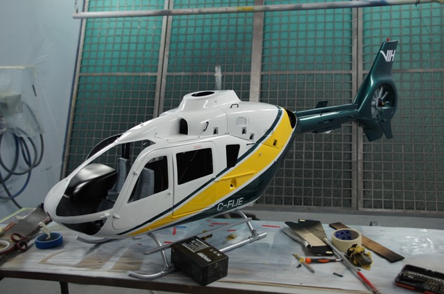

Ultime étape de la séance de peinture: la joie de Georges qui présente le travail réalisé ainsi que la photo de l'hélicoptère grandeur qui a servi de modèle...
Le peintre n'est pas le seul à être content ! Voici l'heureux propriétaire de cette superbe maquette tout content de participer à ce travail de peinture, dans la joie et la bonne humeur dans l'atelier d'Hélipaint-RC !

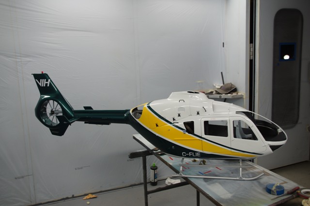

Le séchage est maintenant terminé et ma machine vient de sortir de la cabine d'Hélipaint RC; elle est toute belle:
Maintenant, Georges réalise les finitions de détail à la main... Ici il peint les poignées d'accès:
D'ailleurs, voici une photo de la superbe machine qui a servi de modèle à ce nouveau projet:

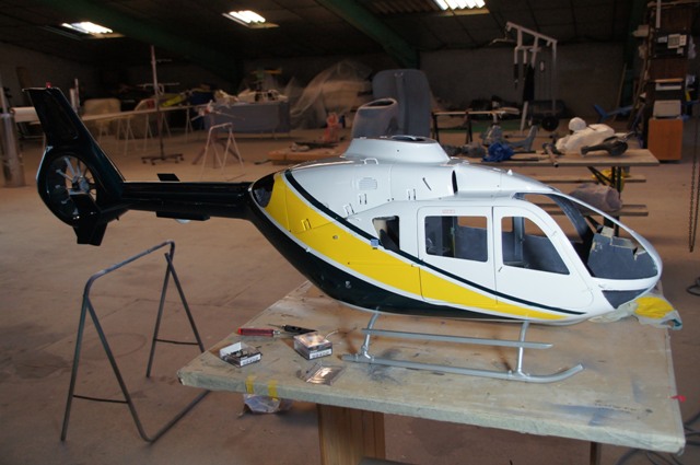

Bonsoir aux lecteurs de ce post...
Mon fuselage est pratiquement achevé; j'en suis à fignoler quelques détails externes et internes.
La mécanique a maintenant retrouvé sa place, les canalisations de kérosène sont connectées, et le câblage électrique a été vérifié et tout fonctionne !
Dans l'ensemble tout me semble à sa place...Pour preuve, le train d'atterrissage a reçu maintenant sa paire de raquettes anti-enlisement, ainsi que son train de roues arrières, comme son grand frère, en voici la preuve:
Et la machine me servant de modèle...

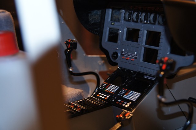

C'est au tour du cockpit de recevoir toute mon attention:
Une autre vue de celui-ci:
Et la console centrale qui a été re-dimentionnée pour être compatible avec la mécanique turbine JetCat PHT3 et la présence de la nourrice devant au centre:
Vue de l'ensemble:
Voici une vue d'une poignée d'un manche du pas cyclique:
Puis, un des deux pilotes affectés à cet hélicoptère a trouvé sa place aux commandes, bien dans son siège recouvert de velours...mais il lui manque encore son harnais de sécurité:

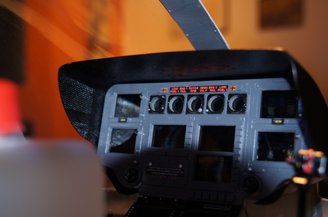

Entre temps, j'ai reçu les leds diffusantes que j'avais commandées... et j'ai pu achever le tableau de bord qui a également été équipé de mini leds de 1,8mm pour les voyants:
Une autre vue:
Voici donc une vue de l'ensemble de l'équipement du cockpit avec le rétro-éclairage des écrans:
Le détails des écrans de la console... On se croirait presque dans une vraie machine:

pour revenir sur les étapes de peintures ..
je fait moi même mes peintures maquettes (pas à ce niveaux de professionnalisme .. avec cabine peinture etc .etc )
.. et le plus gros du travail.. le plus long .. le plus fastidieux c'est bien le masquage !!
et à partir de 3 couleurs .. c'est pas évident de trouver le bon ordre de passage ;)
savoir comment les poser .. et les enlever facilement .
en évitant de devoir en reposer sur de la peinture pas totalement dure !!
sachant qu'il faut commencer par la couleur la plus claire .. et finir par la plus foncée.
et qu'il ne faut laisser trop longtemps les adhésifs sur la peinture.. donc
travailler vite ..
