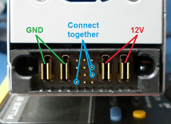

rien de plus simple. Il suffit de vous conformer au schéma suivant :
Les connections en bleu permettent le démarrage forcé de l'alim. Il est possible d'y intercaler un interrupteur.

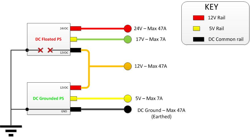

Pour réaliser une alimentation de 24 volts :
Il vous faut modifier deux alimentations comme expliqué ce-dessus. Le soucis, c'est si vous les branchez en série, il vous faudrait débrancher l'une des deux prises de terre. (cordons 220 volts) De fait, vous perdez en sécurité et si les deux alims se touchent, elles se coupent ... bref rien de rassurant. :?

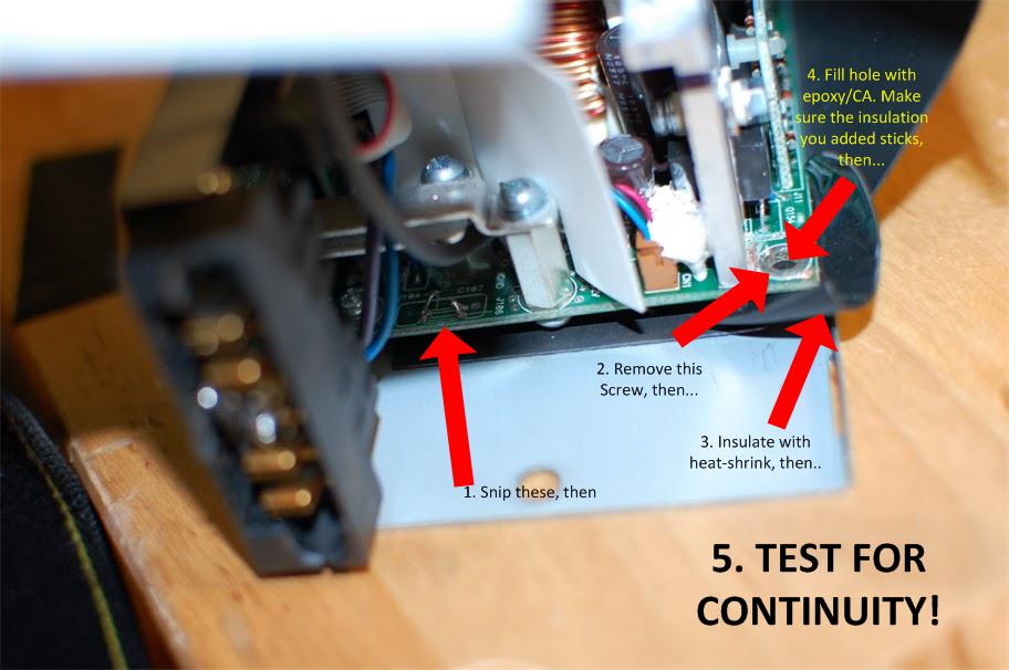

Une fois que vous avez modifié vos deux alims pour adapter les prises PK (en ce qui me concerne, soudées directement entre les lamelles en cuivre) et forcer le démarrage de l'alim, il convient d'en modifier une pour couper le DC Ground. Ainsi en joignant définitivement les deux alims, elles partagent la même terre.
Vous n'aurez plus besoin de retirer un fil de terre sur les cordons de 220 volts.
Pour ce faire :
Ouvrez une des deux alims et reproduisez le schéma suivant :
Appliquez vous à bien tester que le boitier de cette alim modifiée n'est plus à la terre.

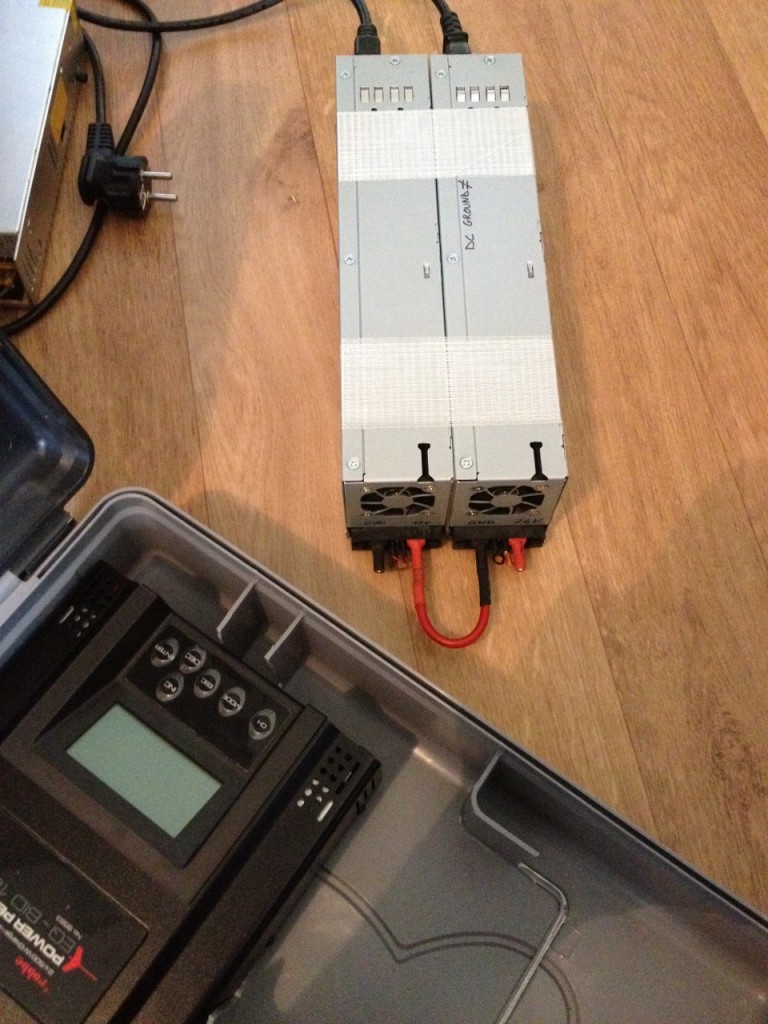

Puis branchez le tout comme suit :
On obtient alors ceci :

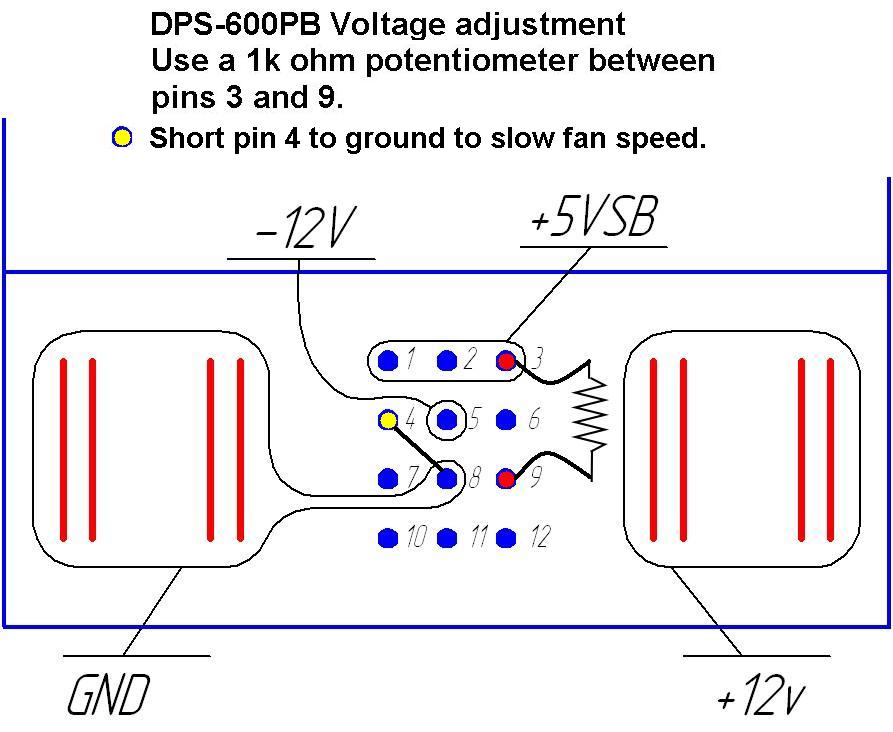

Astuces : En reliant les Pins 4 et 8, il est possible de réduire la vitesse des ventilateurs. Cela fonctionne reste à voir sir le refroidissement sera suffisant. En intercalant un potentiomètre
Ne pas être tenu responsable de ses propres choix c'est original et intéressant comme concept ... "La faucheuse et sa copine la sélection naturelle aiment votre photo"
Astuces :
En intercalant un potentiomètre de 1k ohm, entre les Pins 3 et 9, la tension de l'alim monterait à 13, 6 volts (non testé)

Salut a tous,
je pense que pour les ventilo, ça dois etre faisable assez facilement, en rajoutant une NTC (thermistance) à la place du shunt entre 4 et 8.
C'est un composant qui voit sa resistance diminiuer(ou augmenter suivant le modèle) en cas de chaleur.
Cela permet de passer à des ventilo vitesse reduite à vitesse rapide graduellement en fonction de la température.

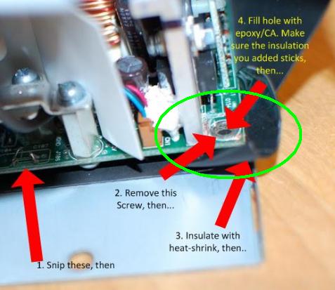

Une simple question, peux tu préciser ce que tu as fais exactement à cet endroit là de l'alim ?
Pour être sûr et certain de ne pas boulettiser :roll: .
Merci.
Cdlt. FRED
bonjour, je me permet de repondre , car je viens d'en réaliser deux pour un collègue...
ce permet d'isoler le moins de la sortie de la terre de l'alim.
Si sans la modifier, tu teste avec un multimetre, entre la prise moins de l'alim (à gauche en façade) et le picot du bas sur la prise 220, tu as continuité...
Le moins de la sortie est donc relié à la terre.
Tu ouvre l'alim, tu coupe le pont à gauche, tu enleve la vis, et tu inserre un bout de plastique entre l'emplacement de la vis et le chassi.
Tu teste à nouveau avec le multimetre, la connection est isolée.
Et si tu teste entre la masse et la feraille du chassi, la terre est toujours reliée.
Cela isole l'alim pour la transformée en 24volts, et garde une partie de la chaine de sécurité de l'alim...

J'ajouterai que l'alim "modifiée" doit comporter le plot + 24 volts et mas la masse et ce pour d'obscures raisons de potentiel (Wareck au secours)
Perso j'ai soudé directement des prises femelles en PK 4mm pour correspondre à mon chargeur.
Pour isoler le plot, j'ai utilisé un petit bout de la feuille isolante noire présente dans l'alim.
  godjc a dit :
Pour ma part, au lieu d'isoler le plot comme suggéré à l'étape n°4, je l'ai supprimé...
Un coup de perceuse à l'extérieur comme pour virer les rivets, et basta!
Le plot est parti, le circuit imprimé se retrouve dans le vide et ne touche plus rien.
Donc plus besoin de l'isoler...
Ainsi la masse du châssis n'est plus relié à la masse du circuit imprimé.
L'autre modif de couper les 2 petits shunts à l'étape n° 1 est aussi indispensable, et permet de ne plus avoir le moins relié à la masse du châssis.
Attention de bien repérer l'alim qui possède ces modifs, afin de ne pas la brancher comme l'autre !
Celle qui a la modif de masse est celle du haut !
L'utilisation d'un ohmmètre est indispensable pour vérifier si les modifications sont valables.

-sur l'alim sans modif, la masse (prise connecteur 220V) est reliée au châssis, et à la borne moins devant.
-sur l'alim modifiée, la masse (prise connecteur 220V) est reliée au châssis, pas à la borne moins devant...
Si c'est ok, reliez (shunt) le plus de l'alim non modifié au moins de l'alim modifiée, et branchez un voltmètre entre le moins de l'alim non modifiée et le plus de l'alim modifiée.
Ensuite branchez les cordons secteurs, ça démarre (si vous avez fait les shunts qui vont bien avec des prises servos) et vous avez du 25V...
Vous obtenez une alim comme ça:
