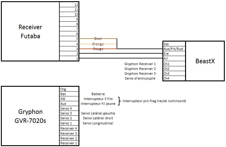

J'équipe mon T 600N d'un régulateur de tension gryphon GVR 7020s + interrupteur 'pin-flag' et d'un autobooster.
L'hélico est équipé comme suit :
cyclique = futaba S9451
a/c = 9254 sans réducteur de tension
gaz = futaba S3152.
Est ce que je peux alimenter le tout en 6V et raccorder le 9254 au beast directement ?
Pour la tension d'alarme, j'ai mis 7.3V car j'alimente par une lipo 2s. Correct ?
Voici le cablage réalisé :post-12736-1380090298,0966_thumb.jpg
Pouvez-vous m'indiquer si cela est cohérent ?
Encore une petite question : je vois que sur l'autobooster, il y a un emplacement 'aux'. A quoi sert-il ?
D'avance, je vous remercie pour vos réponses.
