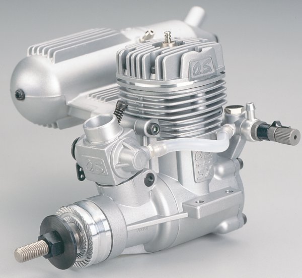

Salut, c'est un SX ou un SX-H ? Parce que le SX est un moteur avion ...
Un SX :
Le SX-H pour hélico a une culasse bleue.

Il existait aussi une version helico:
http://www.modelflight.com.au/pics/os_engines_004c.jpg
la version tête bleue diffère par la culasse et le carbu

merci pour vos reponses les gars c'est bien le moteur helico a culasse bleu il est neuf et n'a jamais tourné
