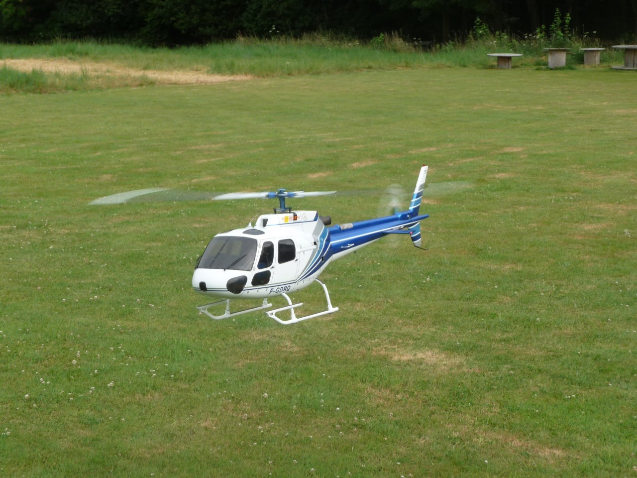

après un premier vol ,enfin statios +petite translat ,tout s'est bien passé,machine super stable!ma question :je suis monté entièrement d'origine align:
moteur rcm-bl 600m 1220kv + pignon 14t,couronne 170, radio courbe gaz 0/55/75/85/90 en normal et 65/70/75/85/90 en iddle 1 mon pas:-3/+6/+8 ce qui me donne environ 1600 trs si mon calcul est bon ,il me semble que ce soit un peut élevé ,quand je vois les trs d'autres machines identiques,je suis en flybarless ,si je passe en pignon de 12 cela me donnerait environ 1380trs quelqu'un pourrait -il me confirmer mon calcul?merci
