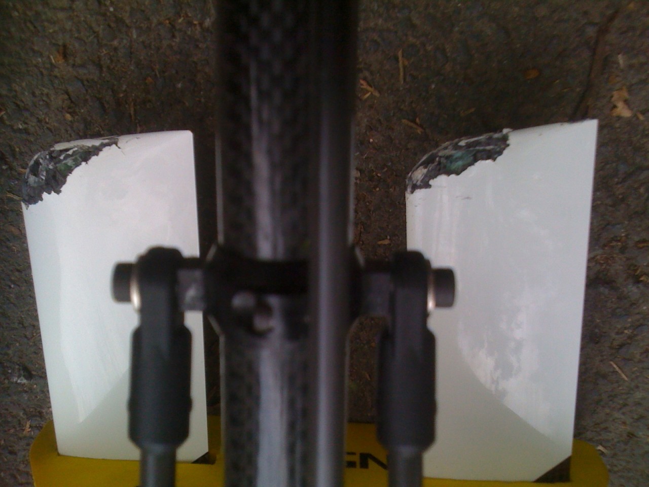

suite en un truc tres bizarre mes pales principale on un peut frotté le bitume, ma question simple est ce que elle peut encore servir????
Et pour le truc bizarre j'étais en stationnaire je le pose, jusque la aucun problème reglage parfait et d'un cout il c'est pencher sur le coté, d'ou les pale qu'on frotté, mais le truc c'est que j'avais un servo qui était beaucoup plus au que l'autre et des que j'ai éteint et remis en route ils était nikel.... Interférence???????
Je ne peux pas te répondre pour ton pb de servos ne connaissant pas ton module et n'ayant pas la machine sous les yeux.
Question pales même pour 110€ si c'était les miennes je les changerais, je ne tenterais même pas un statio. Avec la vitesse l'air pourrait s'engouffer dedans générant une surpression dans la pale la faisant exploser ou pire un flutter, t'aurais même pas le temps de poser avant que l'hélico ne se désintègre en morceaux. Déjà vu en vrai, flippant, dangereux et moche !
Salut, Idem pour moi, pales à jeter absolument selon moi, car elles sont bien abimé et surtout sur le bord d'attaque. Je me serai jamais posé la question si cela m'était arrivé. Je possède plusieurs CGY750, et j'en ai réglé sur différentes machines, méthanol, benzin (pour le miens) ainsi que sur des turbines, et jamais eu un seul problème, vraiment bon gyro. Si tu as un autre DS610 sous la main fais un essai avec un autre servo car le potentiomètre peux commencer à merder. Sinon à pars faire un RESET sur le 750 je vois pas, et encore je doute que sa vienne de lui, je serai étonné que d'un coup il donne un ordre comme sa saus si le capteur et mal fixé.
