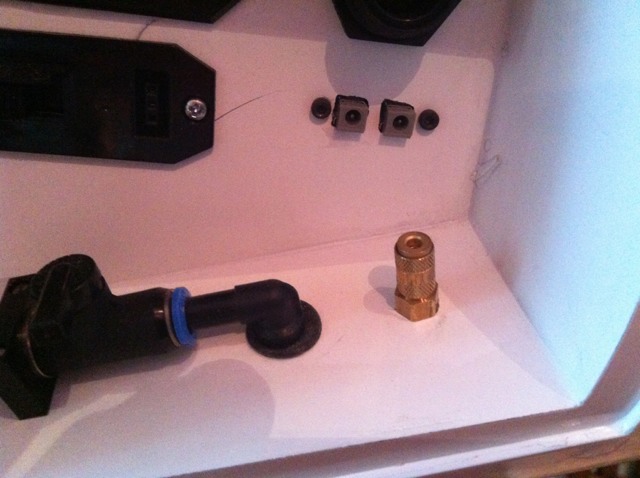

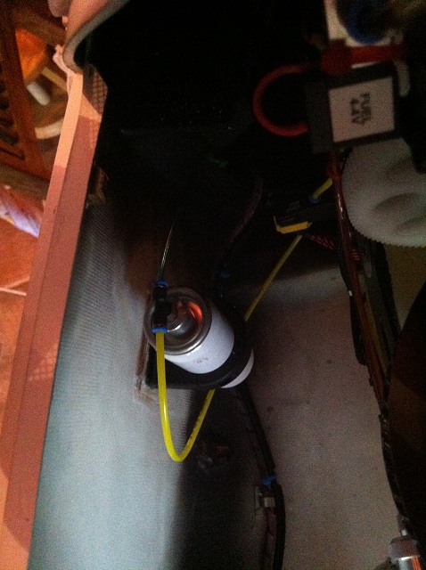

Coucou j ai cru voir que tu étais en démarage gaz ... Comme moi .. Je te joins des photos de mon démarage embarqué. Même si je suppose que tu as déjà ton idée la dessus, j en ai deux montés comme ça et c est assez pratique j utilise la méthode "wren" ( une bouteille et un raccord rapide pour tuyaux de 3mm anti retour doré comme sur la photo que l on trouve chez airfighter avec un T sur la bouteille ) un support de bouteille trouvé chez Conrad très pratique :-) wren vend aussi un robinet de dosage du gaz qui permet un réglage différent selon la période d été ou d hiver sur leur site mais je ne l ai pas mis sur la jaka ... Je trouve en tous cas leur système très pratique et très bien fait c est pour ca que je t en parle après chacun son choix et sa méthode
ca permet 5 ou 6 démarrages voili voilou bon montage

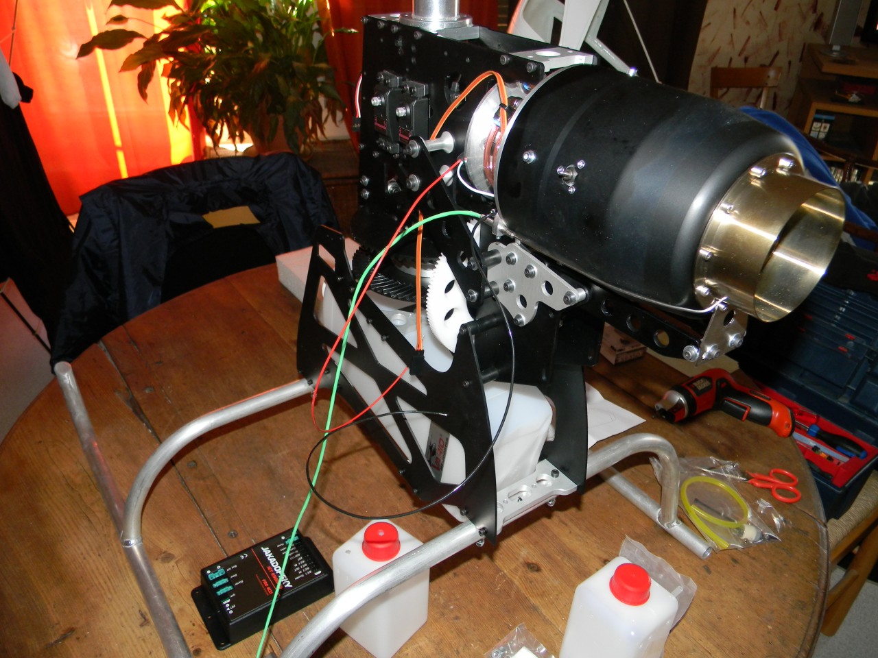

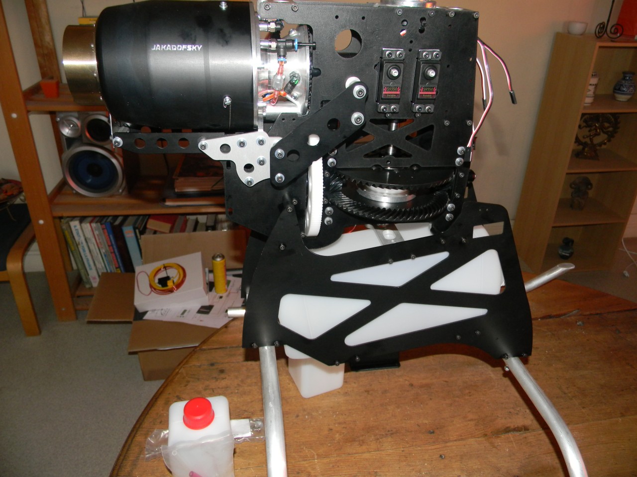

pour ma part je continu le montage,avec la mise en place de la turbine dans la méca,il faut etre très meticuleux lors de l'installation dans celle ci afin de respecter un "entre dents" correct au niveau des pignons de la cloche d'embrayage,et de la couronne de la mécanique :hand:
ensuite fixation sur le train d'atterissage pour me permettre de faire la mise en route de la turbine,et aussi pour tout positioner sur le chassis support de méca,le reservoir,et la mise en place d'une nourrice qui n'est pas prevu dans le kit d'origine :think:
et installer le plus possible sur l'ensemble,pour que lors de démontage,toutes les durites,et faisceaux viennent avec la méca,gage de simplicité :mrgreen:
je vous joint donc quelques photos.
salutations yann.

pour ma part je continu le montage du mien,avec la mise en place de la turbine dans la méca,il faut etre tres meticuleux lors du montage de celle ci afin de respecter un "entre dents" correct entre la cloche d'embrayage et la couronne de la méca afin d'avoir une bonne rotation de l'ensemble et d'eviter une usure prématurée... :hand:
ensuite la mise en place du reservoir,et adjonction d'une nourrice qui n'est pas prévue dans le kit d'origine... :think:
tout ce qui est accesoires turbine seront eux auusi,fixés sur le chassis,afin de faciliter le démontage de l'ensemble lors d'eventuelles revision ou intervention sur la turbine.
pour le moment j'ai tout fixer sur le train d'atterissage pour pouvoir tout tester avant de remonter l'ensemble dans le fuselage.
voici quelques photos.
meca et turbine en place...
chassis avec reservoir en place...

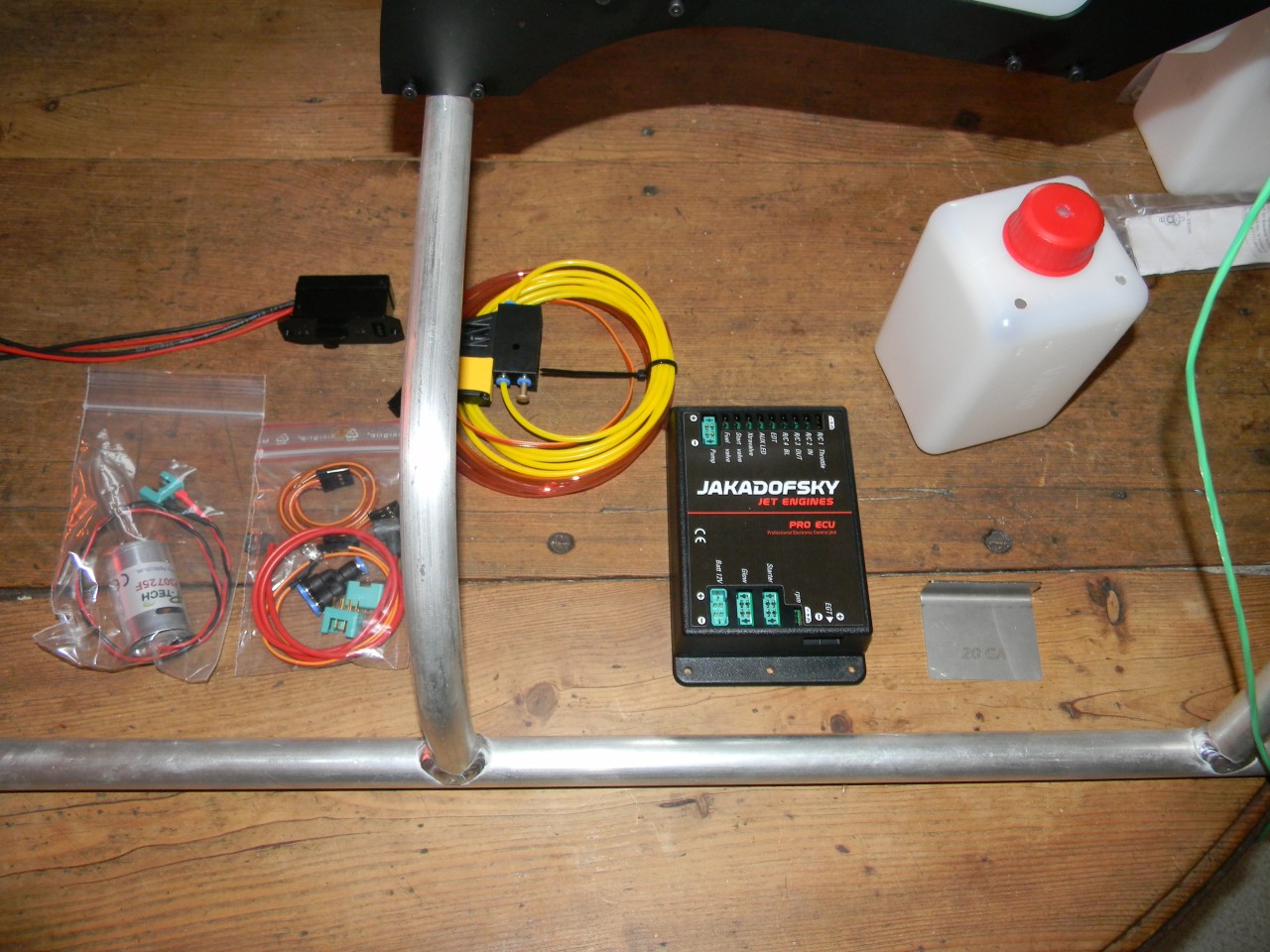

accesoires turbine,ecu,pompe,electrovanne gaz et kéro,support nourrice,et nourrice...

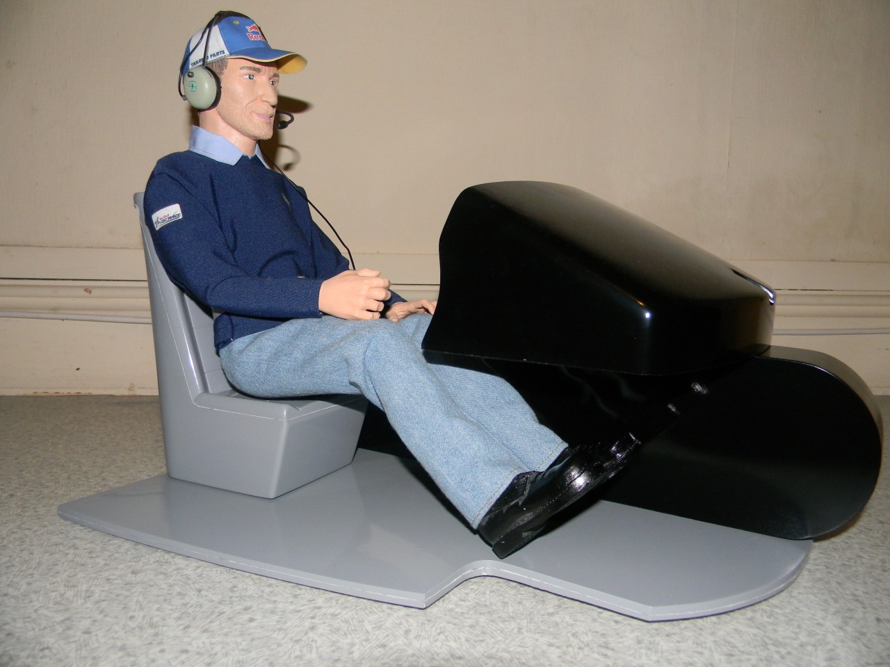

ensuite j'ai reçu mon pilote a l'echelle 1/4 fait sur mesure,42 cm de haut,185 grammes,vraiment du beau boulot de la boite qui est très a l'ecoute de ses clients,je suis tellement content du produit que je pense que je vais leur en prendre un deuxième avec bien sur un autre visage et équipement... :mrgreen:
