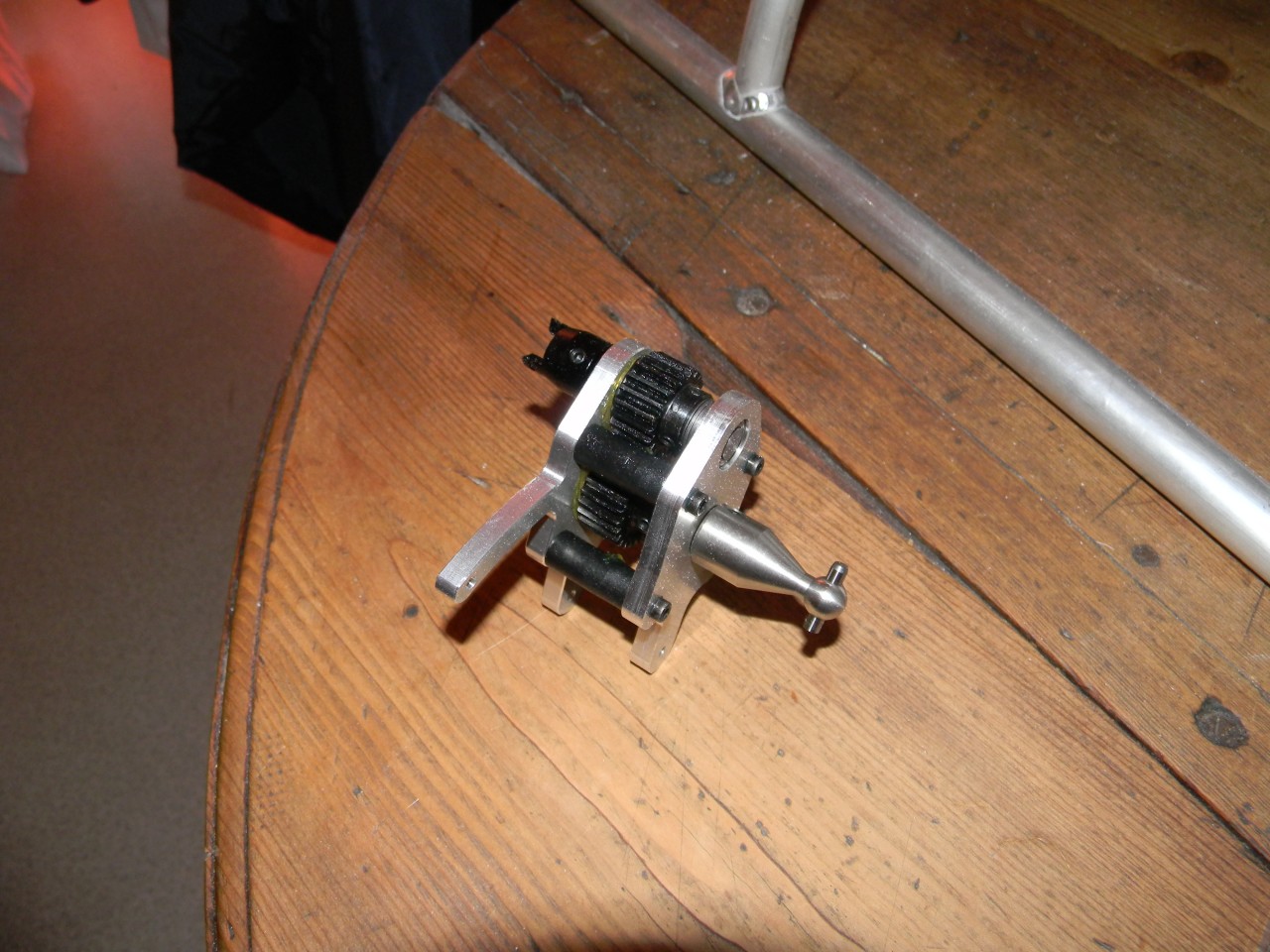

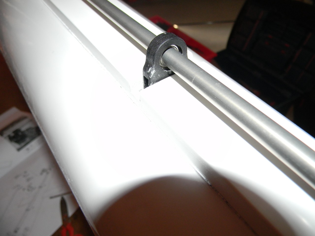

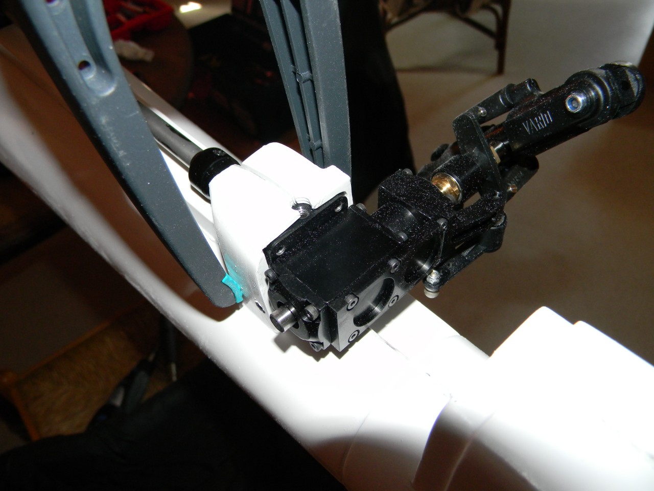

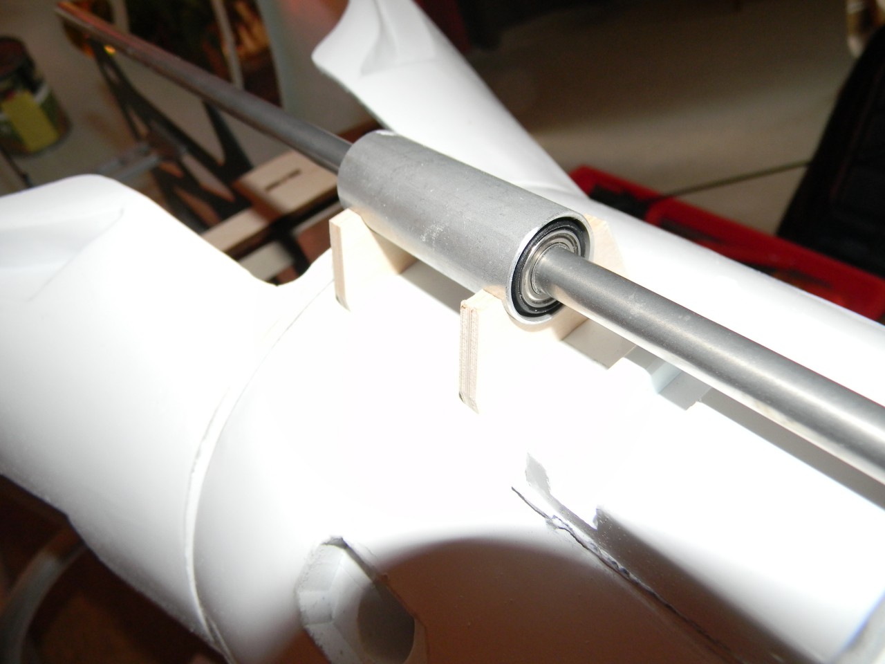

bonjour a vous,
avancement du projet avec montage boite de reduction pour turbine JAKADOFSKY qui se situe a la sortie de la mécanique et en prise sur la transmission anticouple.
cette option n'est pas necessaire pour turbine JETCAT PHT3-3 car elle tourne moins vite.
montage a blanc boitier d'anticouple avec son support,positionement du palier final avec double roulement a l'interieur,et positionement dans l'axe des paliers intermediaire la base de l'alignement etant le boitier d'anticouple et le gros palier final.
un bon montage d'une transmission d'anticouple vous evite après quelques desagrement,c'est pour cela qu'il ne faut pas eviter de faire un montage a blanc,avant collage définitif et autre,voici quelques photos détaillées.
salutations
yann.

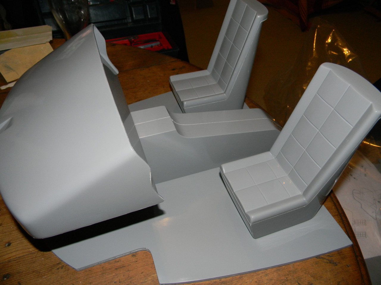

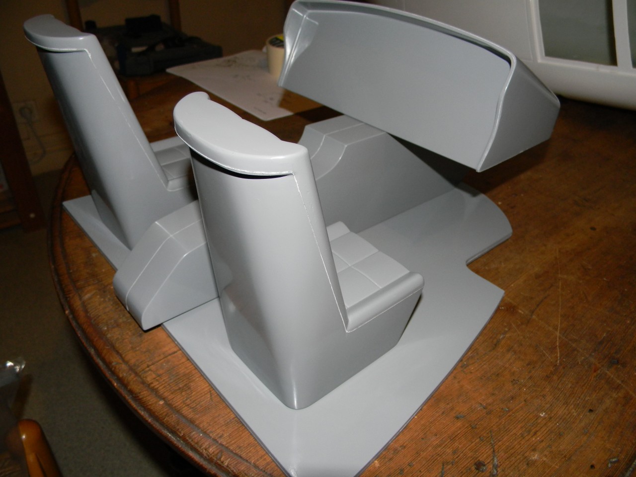

bonsoir a tous,
donc dans la continuité du montage de mon ecureuil,apres avoir fait des gros collage de couples,et d'autre collage de precision,il faut attendre que la colle seche tranquillement,donc en attendant je vais preparer le cockpit avec tout ces accesoires et instruments de bord,mise en peinture,et amenagement a mon gout... :mrgreen:
en plus de ça je pense avoir trouver mon pilote "scale" :handgestures-thumbupleft: donc ça va le faire... :dance:
donc voici quelques photos et a plutard
salutations yann.

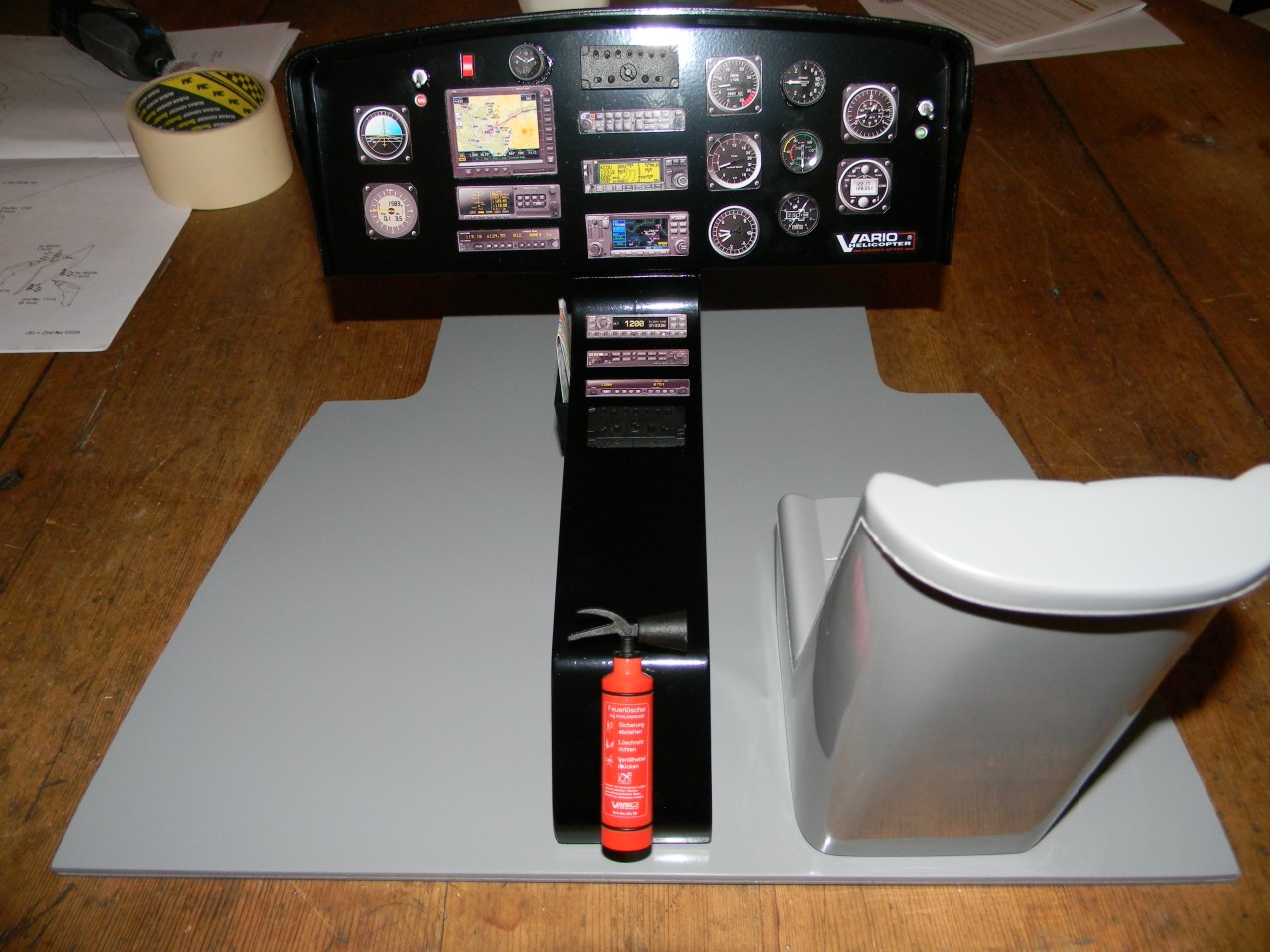

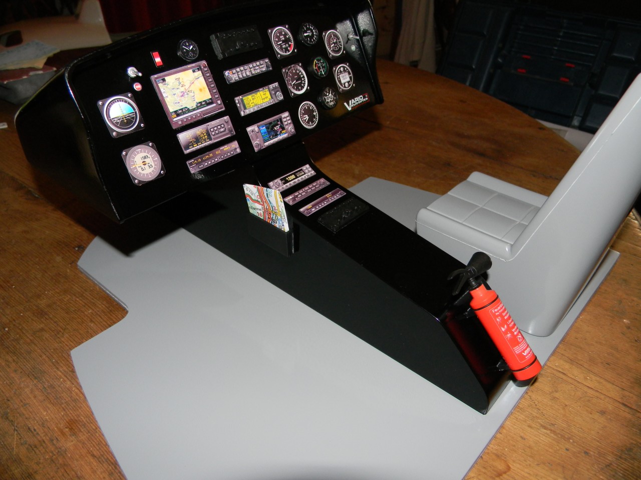

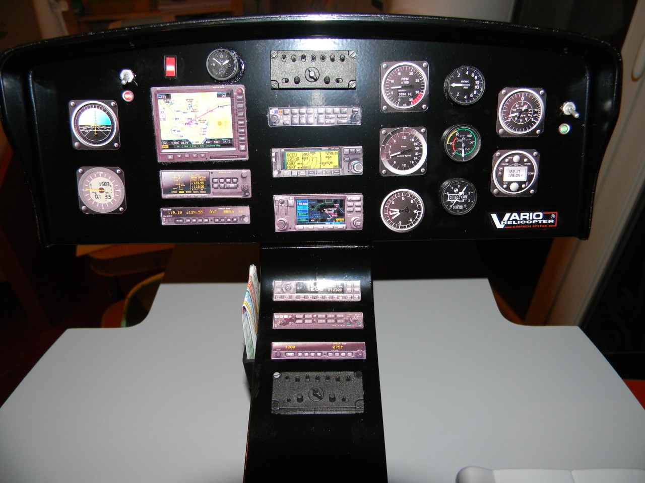

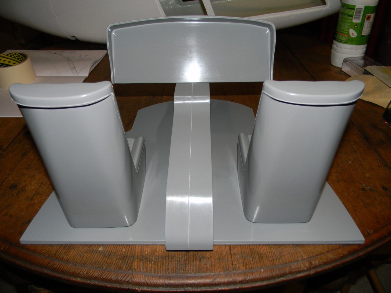

bonsoir,
donc voila quelques petites photos du cockpit de l'ecureuil,un minimum de réalisme sur une maquette commence par un beau cockpit avec des pilotes,ca donne une finalité a la machine,certes,ce n'est pas ce que l'on regarde en premier sur une maquette,mais ça a son importance,j'aime bien les choses finies et bien faites... :handgestures-thumbupleft:
je continuerais plutard pour finir le poste de pilotage complet car j'attend mon pilote "scale" :mrgreen:
salutations
yann.
bonsoir,
et oui bernard a cette echelle il y a de quoi faire...tu le constateras par toi meme... :handgestures-thumbupleft:
et j'ai essayer de me referer a une photo d'un cockpit d'ecureuil sur le net mais il me manquait certains cadrans pour bien reproduire le mien,donc j'ai fais au mieux... :whistle:
on s'occupe comme on peut... :laughing-rolling:

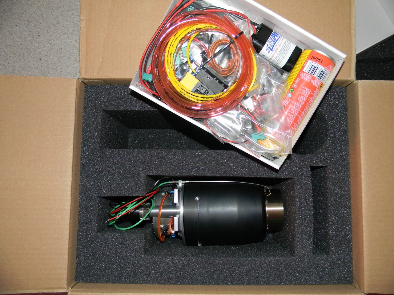

donc voilà... :pray: :pray: :pray: :pray: :pray: la turbine JAKADOFSKY PRO 5000 est enfin arrivée :handgestures-thumbupleft:
il n'y a rien a dire au niveau de la qualité de l'emballage et de la protection de tout les éléments... :clap:
ça change d'une autre marque ou on dirait que tout est jeter en vrac... :doh:
certain vont dire que par rapport au tarif il y a plutot interet,mais ce sont des petits détails qui font la difference,c'est ma premiere JAKADOFSKY est je ne suis pas déçu... :whistle:
les choses serieuse vont enfin commencer,voici quelques photos lors du déballage du colis et ouverture de celui ci.
salutations a vous.
