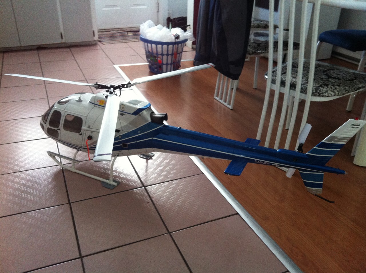

Après un long moment d'inactivité sur la machine en grande partie à cause de mes cours et du boulot en fou me revoila. La mécanique century est mise de coté, vraiment pas confiance, pu capable de bosser dessus. :doh:

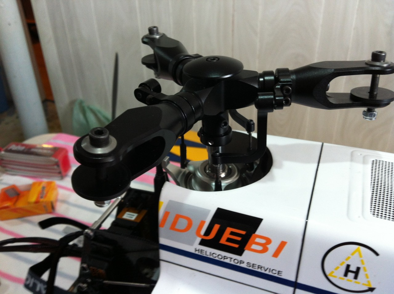

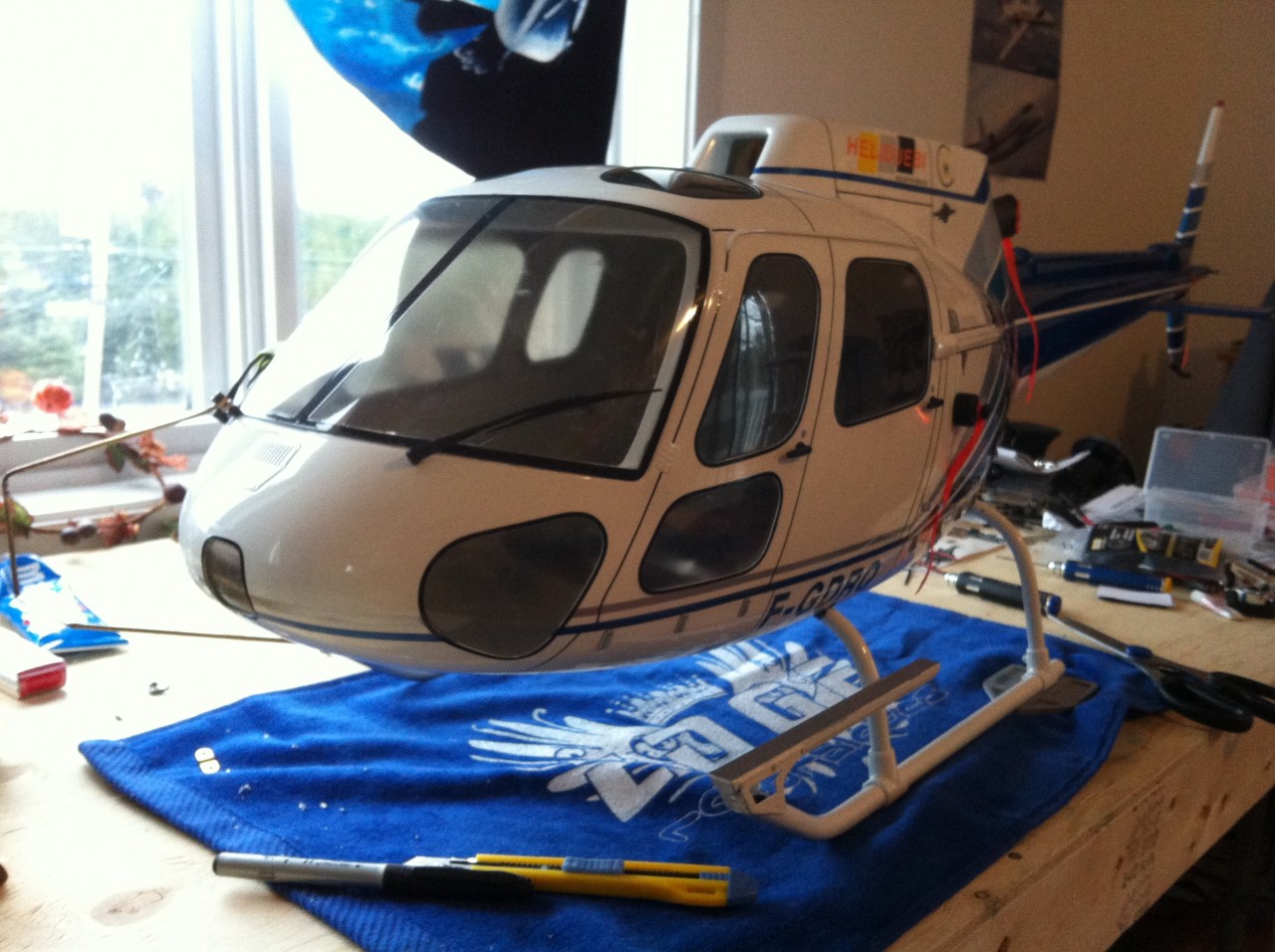

Un beau T-rex 600 avec a peine 10 vols dessus est a la maison 8) . C'est lui qui va me promener mon beau fuselage. J'attends ma tripale dans les jours qui viennent, je n'ai même pas pu récupérer la tête Century, qui est la seule belle pièce sur la mécanique: c'est un plateau 90, le 600 en a un de 120. Si ça intéresse quelqu'un une belle tête century avec plateau 90 alu :)
voila un apercu de l'état actuel:
Je travail sur l'intérieur maquette, j'attends un set d'antennes et un panier a fixer sur les patins. Une autre grosse commande arrive, mais la chuuuut vous verrez (ou entendrez...) ça en temps et en heure :roll:

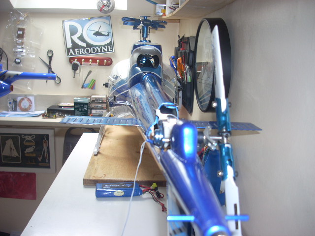

salut a tous

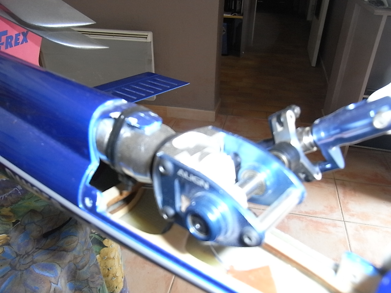

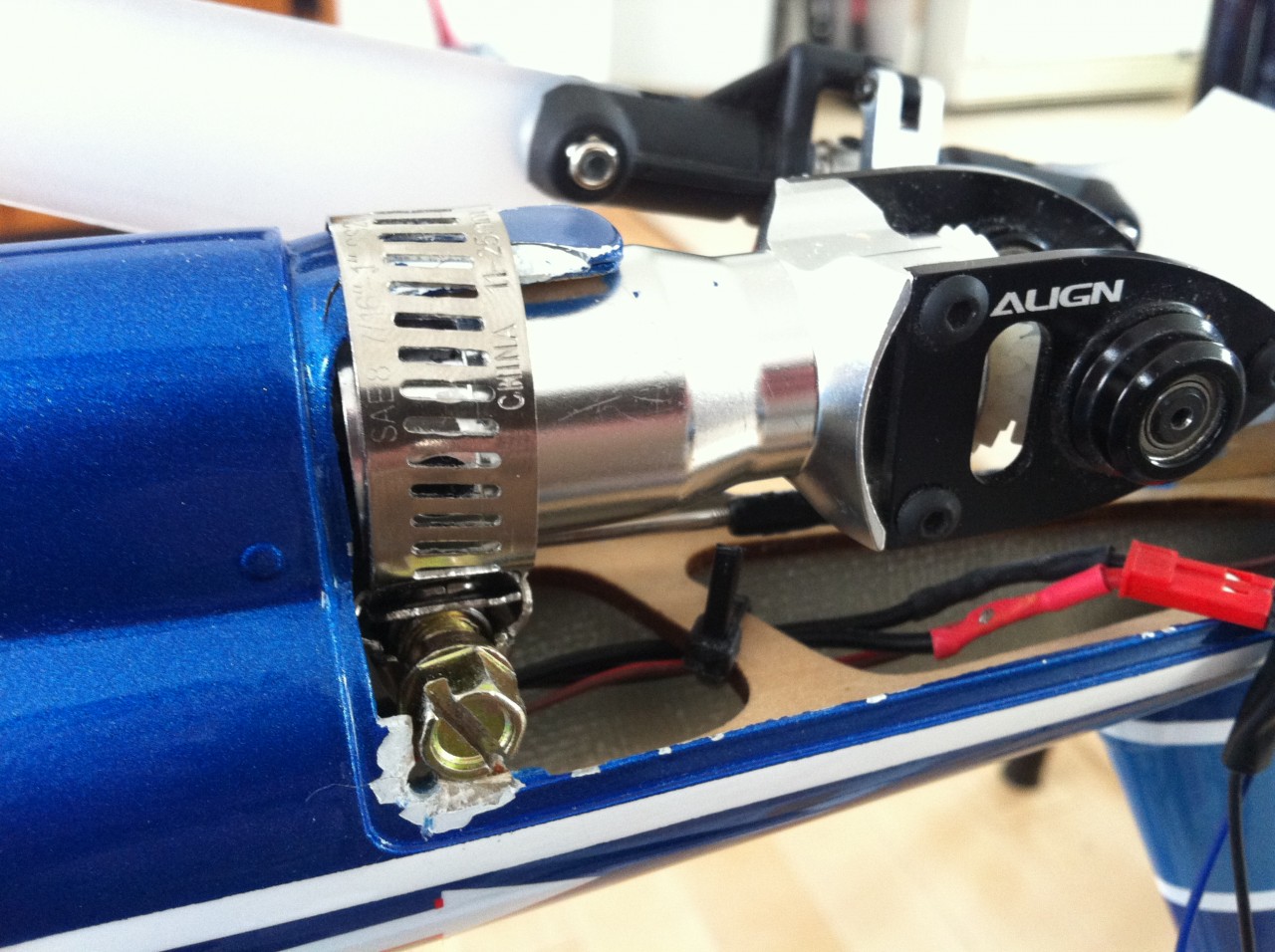

j'ai aussi un écureuil funkey ,comment fixez vous la méca d'un 600 esp dans le fuso ?,a savoir que ce fuseau est prévu a la base pour un t rex nitro(par rapport a la notice),il n'y a aucun trou qui correspond.au niveau de l'ac ,mon carter est en alu et ne passe pas,au niveau du recouvrement avec la dérive,parties qui a la base servent a fixer la dérive en mode trainer si quelqu'un me donner la solution merci

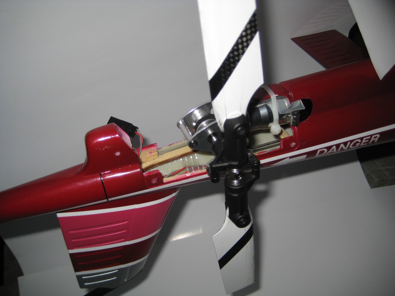

merci alain pour l'info pour l'ac ,je vois une découpe supplémentaire sur le carter ac et un peu sur le fuso ,de l'autre coté (ancienne fixation dérive)doit -ont également faire une ouverture?pour ce qui est de la fixation de la méca ,as tu des infos ou photos?merci

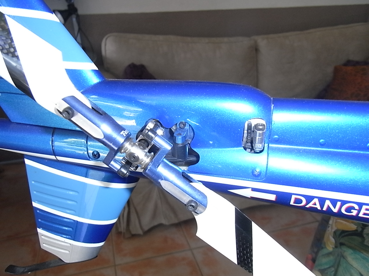

Salut Kifly,

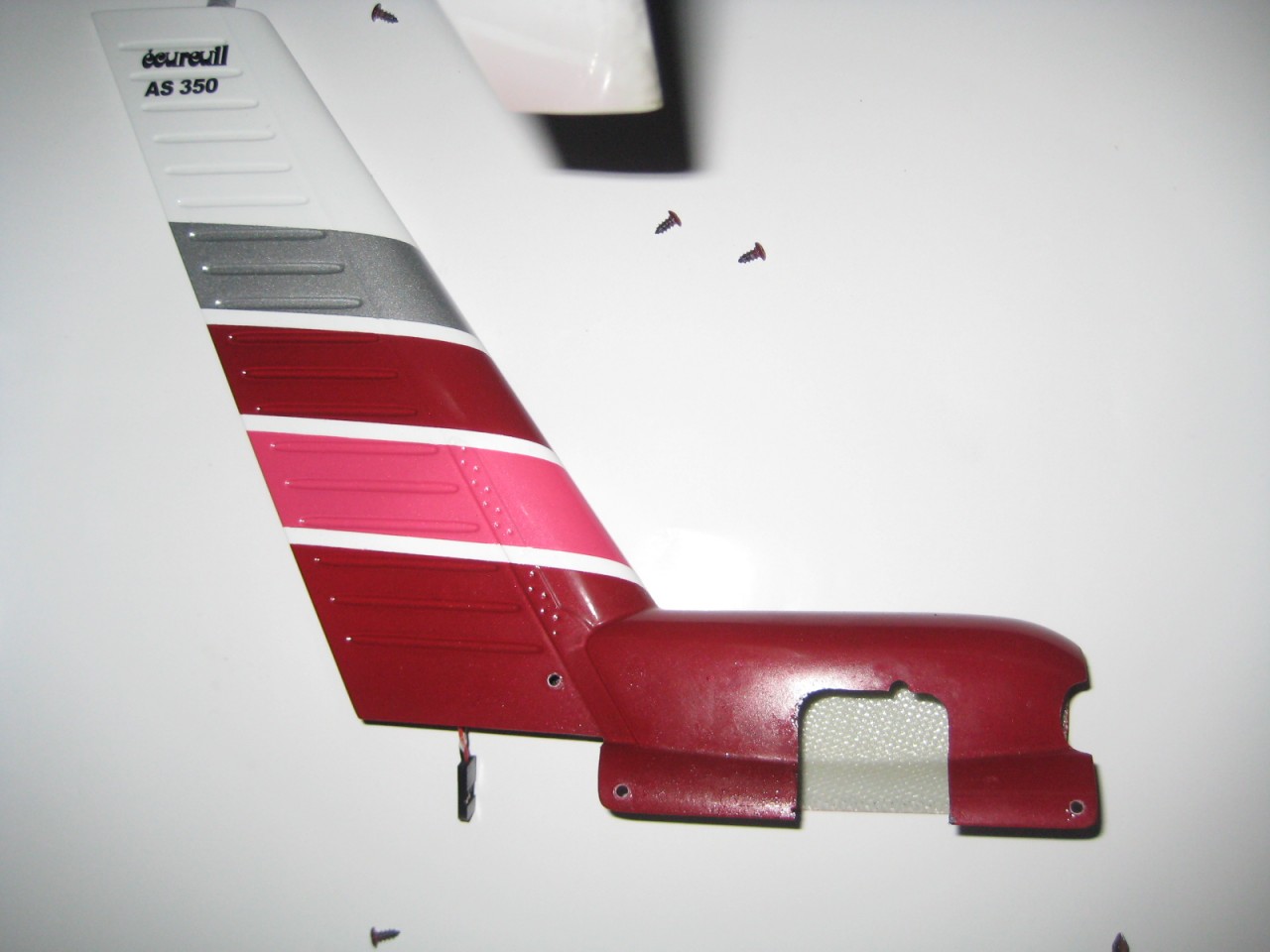

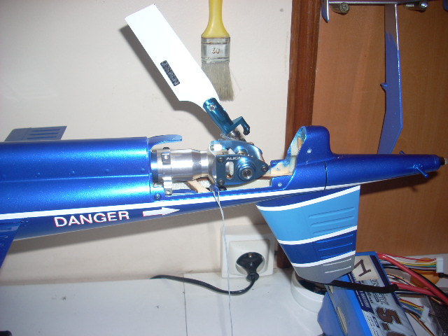

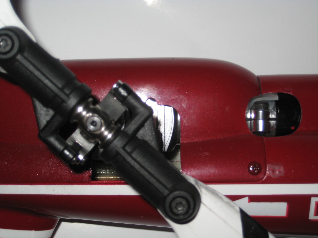

Pour l'anticouple j'ai eu le même problème que toi, déja le collier fournit dans le kit est trop petit j'en ai acheté un plus gros au rayon jardinage du bricotruc du coin. C'est un colier a vis utiliser pour les tuyaux d'arrosage. De plus il faut couper les pates de fixation sur le boitier, celles où tu visses la dérive en carbone, ca évite la découpe dans le fuselage.

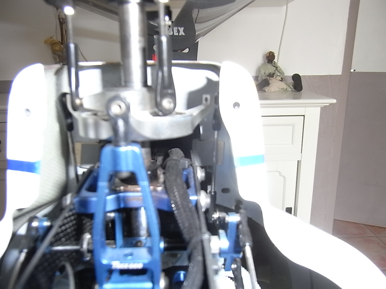

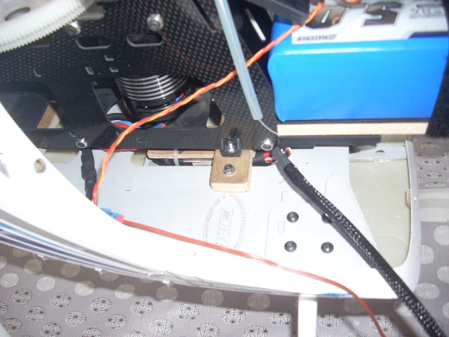

Pour la fixation de la mécanique j'ai tracé et percé les trous pour les fixations arrières ( je ferais une photo demain), pour l'avant j'ai récupéré la plaque de contreplaqué pour les Raptor, elle est vissé sur les trous en avant de la méca et prends le plancher en bois en sandwich avec la méca, les flancs du 600 rentre même pil poil dans l'ouverture au milieu du plancher en bois.
Je vais faire ce week-end un autre point de fixation, j'ai des vibration car la méca penche de gauche à droite quand je l'a fais bouger par la tête de rotor, j'ai encore la deuxième de contreplaqué pour monter les méca de Raptor. Je vais donc faire deux encoches pour glisser la méca du 600, les flancs seront pris dans les encoches, et visser la plaque de CTP au couple en bois du fuselage avec une vis de 3mm de chaque coté en rajoutant un silent bloc de servos pour diminuer encore les vibrations, un écrou nilstop viendra barrer ca en place.

A Alain, est ce que tu as monté la pièce de plastique qui barre le boitier d'AC dans le tube de queue ? Moi j'ai pas eu la place de l'inséré, j'ai sécurisé ça avec un collier métal a vis, plutôt qu'avec un Tie-Rap.

je vais suivre ton montage pour le mien ,juste une petite chose pour les cales ou est posée la méca ,j'ai fabriqué mes cales en 3 épaisseurs en cp 5 mm pour arriver a 15 mm le tout collé et enduit a l'époxy a l'identique de tes photos quand ton fuso est vide ,une fois ta méca installée ,il me semble ,que la cale avant n'est plus la même,elle me parrais moin épaisse.as-tu fixé ta méca sur le haut? merci

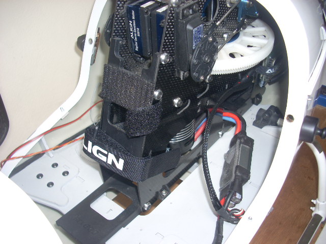

Les cales étaient de 15mm d'épaisseur c'est la différence de hauteur de chassis entre le E et le Nitro plus rondelles de 4mm noir sur la cale arriére elles sont dans le kit, par la suite apres plusieurs vols et le montage des fusos des collégues j'ai réduit de 5mm les cales soit 10mm + rondelles de 4mm à l'arriere,
10 ou 15mm ne change rien en vol c'est juste pour l'esthétique.

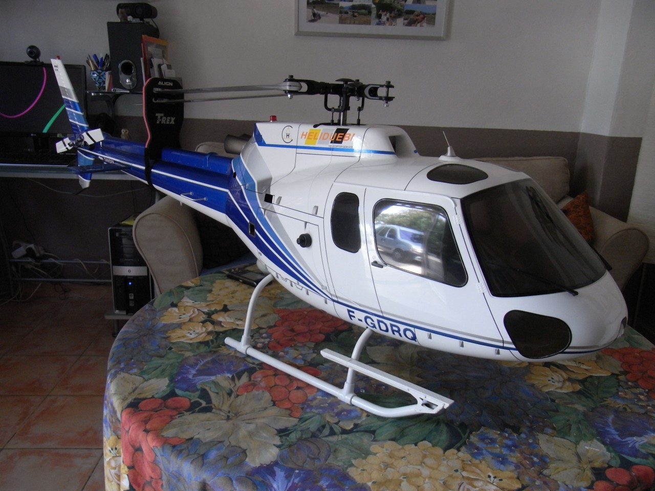

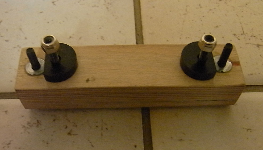

Pour la fixation du fuso en point haut voir photo 5, deux cales de cp pour ratrappé la bonne largeur plus les de cales plastique fourni dans le kit pour coincé les deux flans.

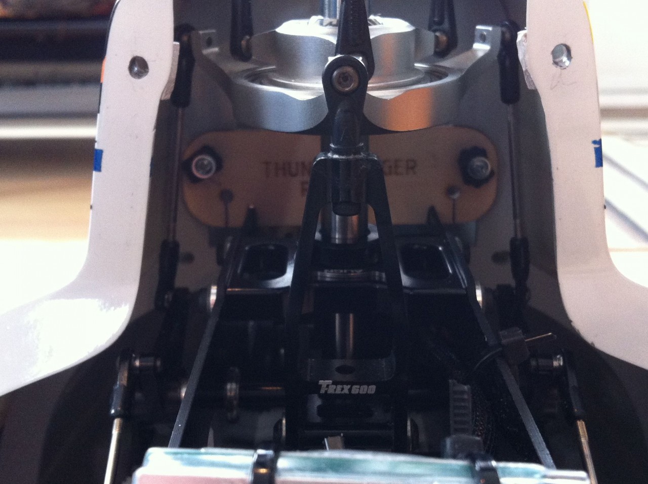

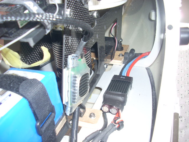

Le montage de dobbs est pas mal voir photo 2 mais me semble trop rigide.

@ Manu, les trous sont oblongs et avec les caoutchouc j'ai un montage souple en haut ;) Ca a l'air d'absorber pas mal les vibrations.

Pour Kifly, ma calle est vissé dans le couple, beaucoup plus facile pour le démontage, ce sont des vis bois de 2.5mm ;)

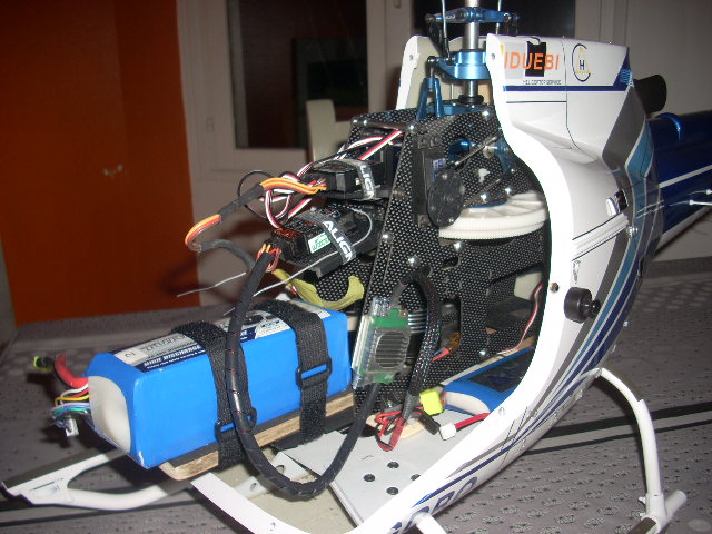

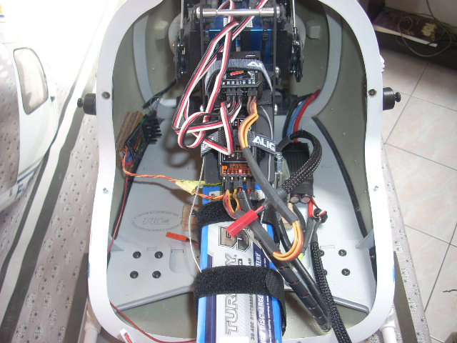

bonjour a tous

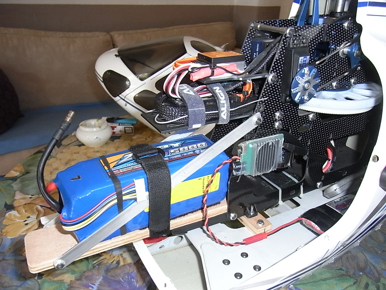

voila mon montage après vos différents conseils,fixation mécanique arrière vissée par le dessous sur plaquette de cp de 10mm et ensuite cette plaquette vissée sur les filetages prévus a la base pour méca century ,ce qui évite de percer le dessous du fuselage. ou placez vous,votre contrôleur pour un refroidissement optimal?ensuite il me reste a placer accus réception,accus module lumière,pour le servo d'ac(align ds 650) le câble est trop court pour revenir au récepteur qui est a présent devant donc rallonge obligatoire merci
