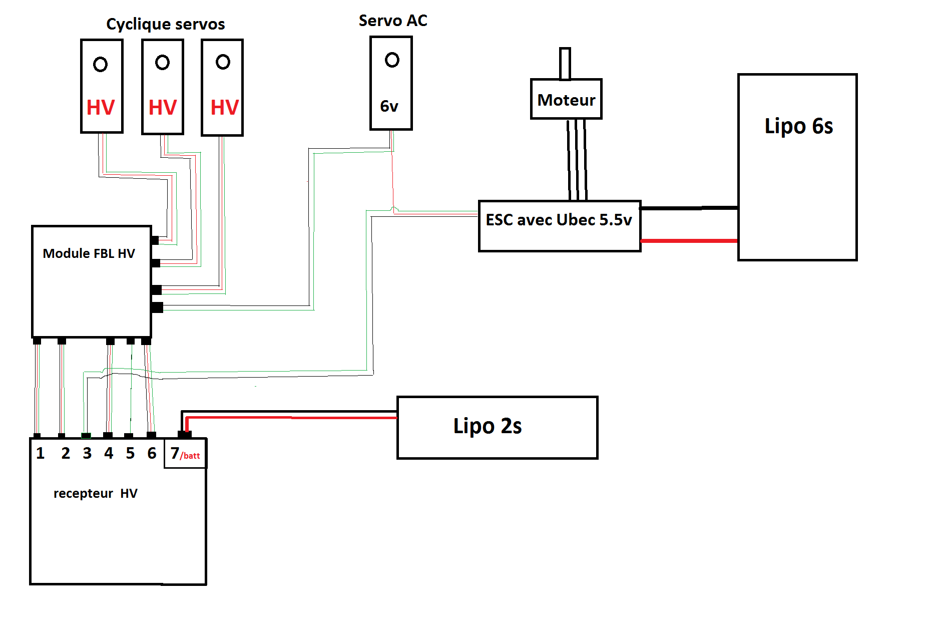

pour une question de poid, d'encombrement (un 550) et de porte feuille (sur une machine défouloir ), je voudrais eviter le régulateur a plus de 70€ (et encore, je suis gentil :) ).
mon but est de brancher mes servos cyclique en lipo 2s direct sur le recepteur et utiliser le bec inclus de mon controleur juste pour le servo AC ... ok .. dis comme ça, je dois paraitre un extraterrestre :mrgreen: .
Mon recepteur Hitec Optima acepte le 2s, le module FBL acepte aussi, pas de soucis..
les shemas parlent plus facilement que mes mots et longues explications, je voudrais savoir si cela peut marcher et si "non", pour quoi ? et comment faire ?

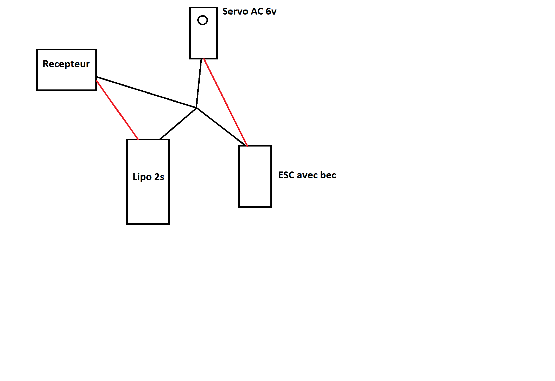

pour ceux qui ont pas compris mon shema, je voudrais alimenter tout lelectronique en lipo 2s.
Prendre le fil rouge du controleur (son bec de 5.5volt) pour le brancher directement au "+" du servo AC et brancher la masse/signal de l'ESC à sa voie n°3.

salut en plus je pense que ton module accepte le hv ; mai je sais pas si il sort du 7.4v je pense quil sort en 6v donc tout les servo serait en 6v , car quand tu prend un regulateur gryphon par exemple tu branche tout les servo sur le gryphon et du gryphon vers le module fbl et si ton servo ac n'est pas en hv tu le branche sur ton module fbl donc il sort pas du hv....
Je ne suis pas un spécialiste en électricité mais perso j'y vois un problème de masse avec une masse différente provenant de l'accu de propulsion et la masse de la lipo 2S.
Par exemple, sur un hélico 12S quand on utilise un BEC HV branché sur la propulsion en 6S, il est impératif que la masse du BEC soit branchée sur la même masse qui alimente le contro qui assure la propulsion.

@ELF92 j'ai vu les shemas de marcel, il fait de joli dessin lui aussi :D , mais mon souci n'est pas le méme mais ça se raproche au sujet de la masse et du bec qui prend ou pas le jus du 2s, peut étre rajouter une diode pour sens de passage unique comme matthieu ma deja expliqué dans un autre poste.

@painxx je peux te jurer que le module FBL sort les 7.4v que tu lui met a l'entrée :) (mais sur tout les servos)
@riva8406 voila un discour interessant qui va dans le sens de ce que je pense. les deux masses, celle du lipo 2s et celui du bec qui sont en contact dans le recepteur, je pense ou c'est la que ça acroche le souci.
en gros :
ce que je voudrais savoir en résumé c'est si on peut utiliser une masse comune avec 2 tension differente ?

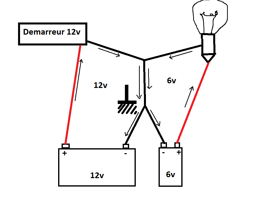

je suis un avanturier (mais conscient) dans le monde de lelectrique :mrgreen: du coup je viens de tester (avec que des servos HV par securité) avec un multimetre sous la main.
baah mon branchement fonctionne :)
c'est comme en elec voiture la masse du 12v est dans le chassis. bah moi je rajoute aussi la masse du 6v.
genre:
vous en pensez quoi ? (ceux qui sy connaisent :whistle: )
