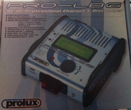

Merci pour vos messages.
J'ai essayé une charge et une décharge de ma lipo avec un chargeur digne de ce nom !!
Mais le chargeur se met en alarme dans les 2 cas.
Ci dessous la photo du chargeur que j'utilise. Il semble assez complet (le connaissez vous ?) ... mais à dire vrai, pour être sur de ne pas faire d'erreur avec les lipo, je préfère utiliser le chargeur simple montré dans le post précédent.
Donne nous sa tension totale, ou au mieux, la tension sur chaque élément ?
Je n'ai pas d'outil sous la main pour faire cette mesure.
