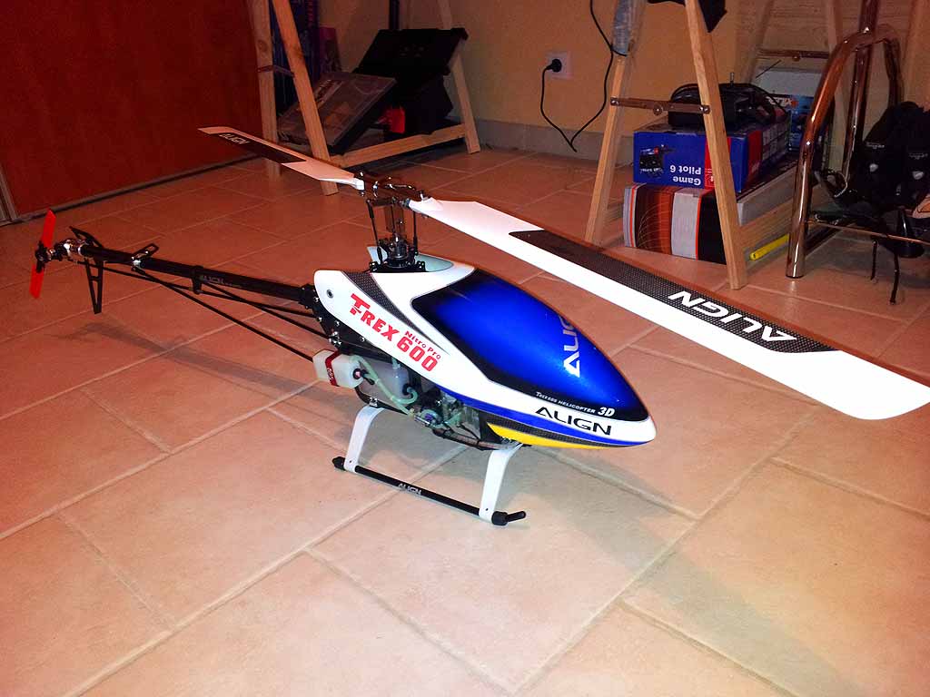

J'aurais aimé savoir si la tête DFC ici:
http://www.freakware.de/shop/artikeldet ... ruppe=1619
Est-elle compatible avec mes pieds de pale de mon nitro limited edition v2 (voir photo ci-dessous ?):
http://file.espritmodel.com/heli/align/trex500psc2.jpg
Peut-être que oui mais je voudrais confirmation, histoire de voir si je dois acheter des pieds de pales supplémentaire avec la tête DFC ou pas, on ne sait jamais que ça soit compatible ça ferait économiser des sous...
Merci d'avance
  Maximedm a dit :
Mais normalement la DFC ne se met pas sur le nitro mais une adaptation est possible... Bon courage et n'hésite pas à faire parvenir des retours.
Envoyé de mon iPad à l'aide de Tapatalk HD
Salut Maximedm,
Quelle est le probléme avec les nitro ?
Car j'ai vu 2 T-Rex 700 nitro équipé de ses têtes et sa volait vraiment trés bien.
++ Marc
