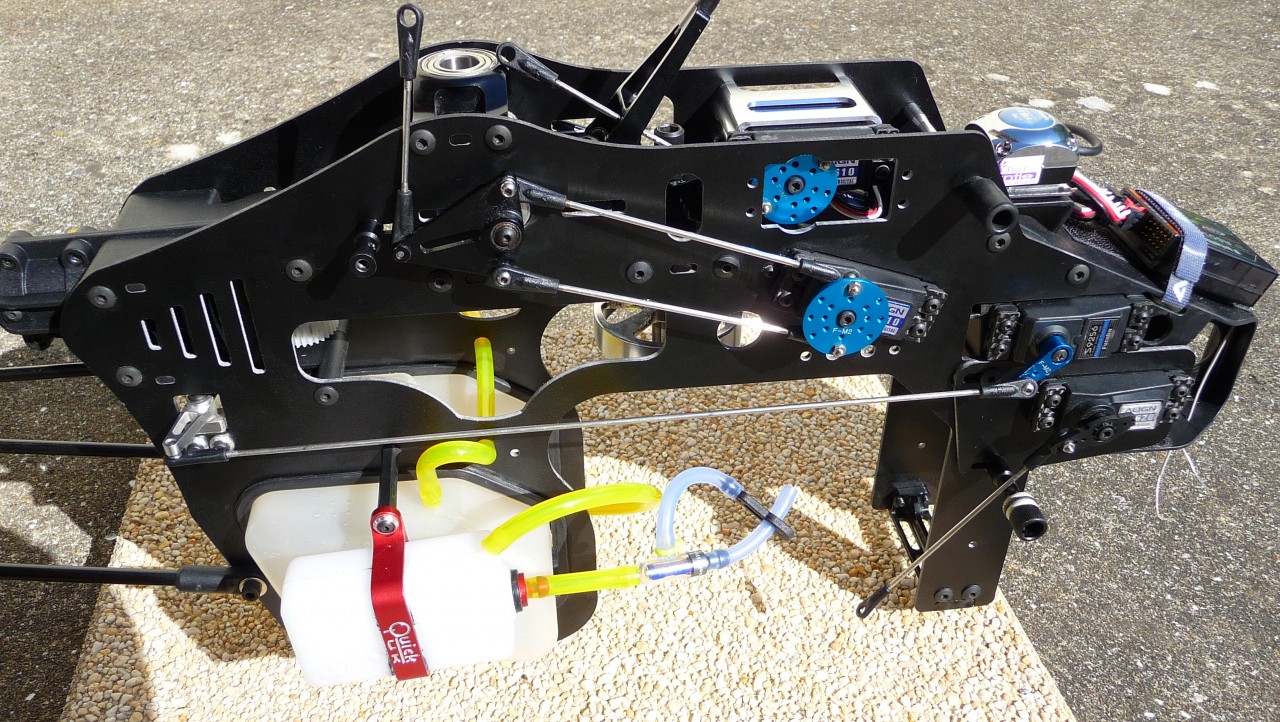

Voila, le pas à été franchi !!!!
Afin de trouver le trainer idéal , nous avons (moi et ma team :laughing-rolling: !! ) avons pas mal cogité et puis en regardant dans les cartons ce que nous avions déjà ( kit T700 N moteur RCMK...) Il manquait le kit conversion.

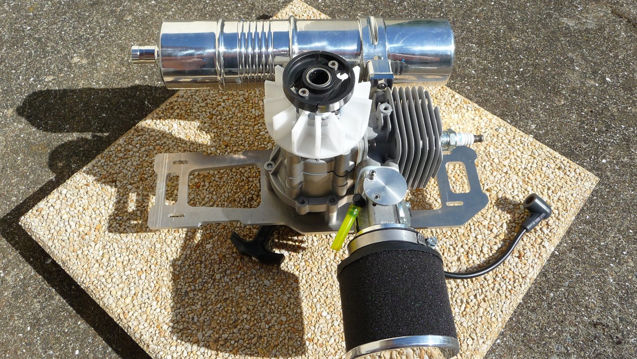

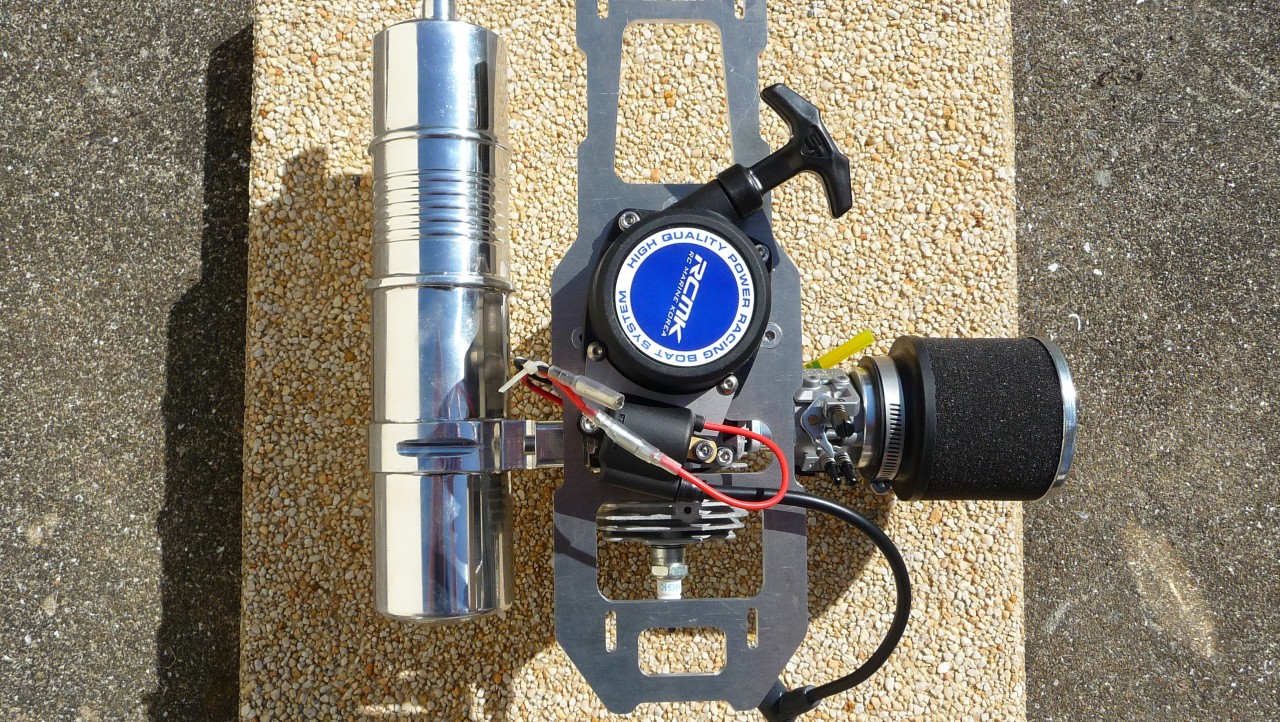

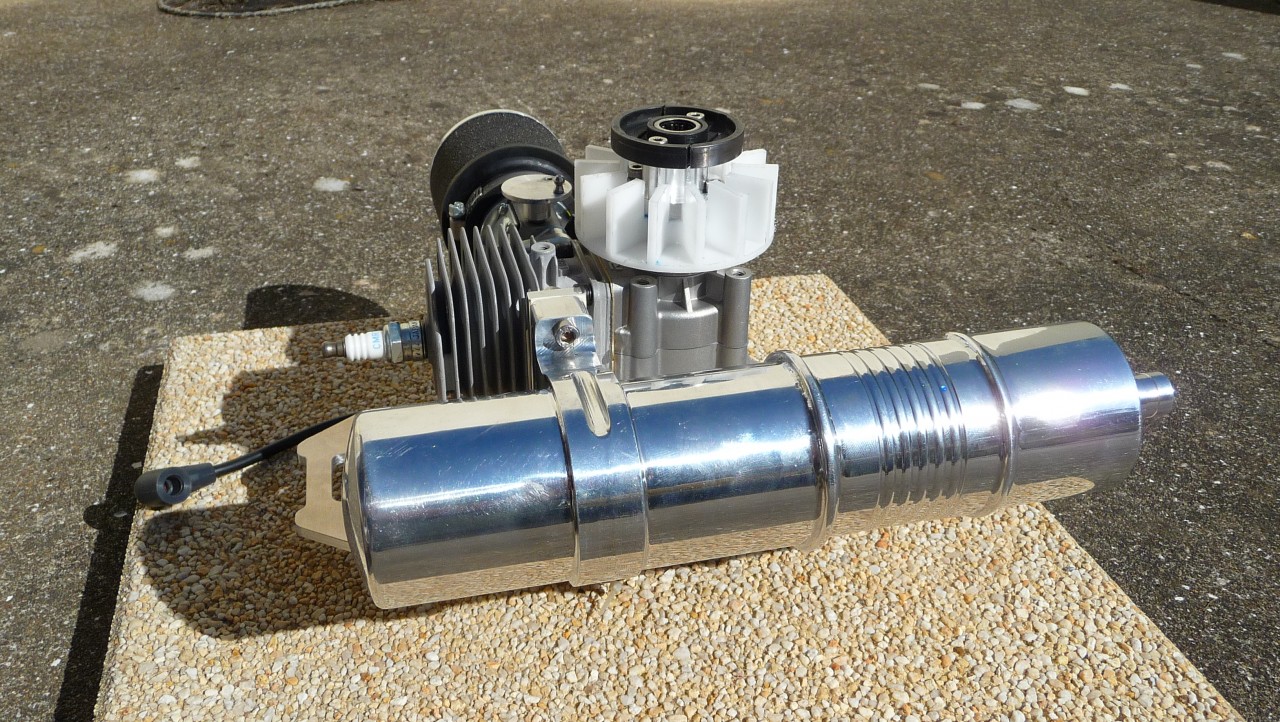

Le moteur :
Carter de marque RCMK avec culasse Zenoah Preparé HBC.
Pot RJX
22000 tri avec couple max à 12000 tri. Puissane ( d'apres HBC ) 6Ch.

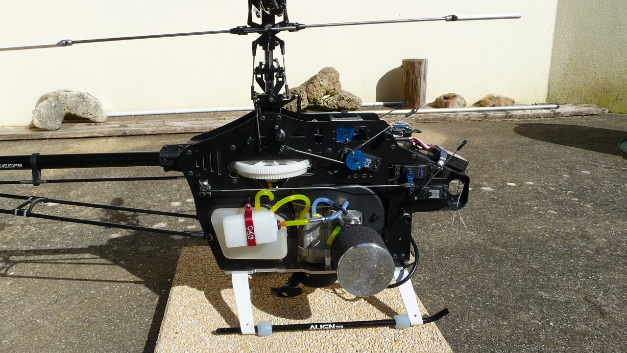

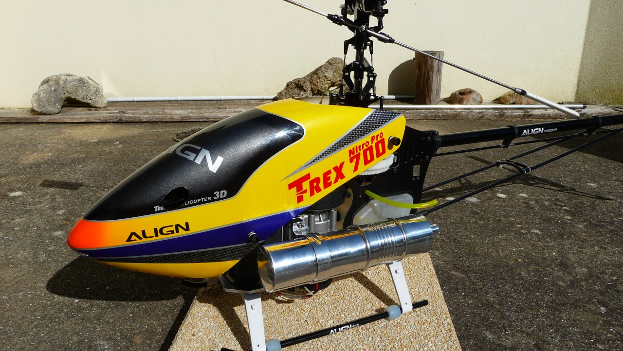

Hélico:
Kit basique T700N B2B remie à neuf.
KIT conversion :
Conversion héli bug HB7 PUH V2 .
Le kit comprend les deux frames , ventillo et visseries ...
Les flanc sont taillés au laser ( en tous cas c'est très très propre ) rien à dire c'est pro !
Les perçages sont parfaits et rien n'à été retouché .

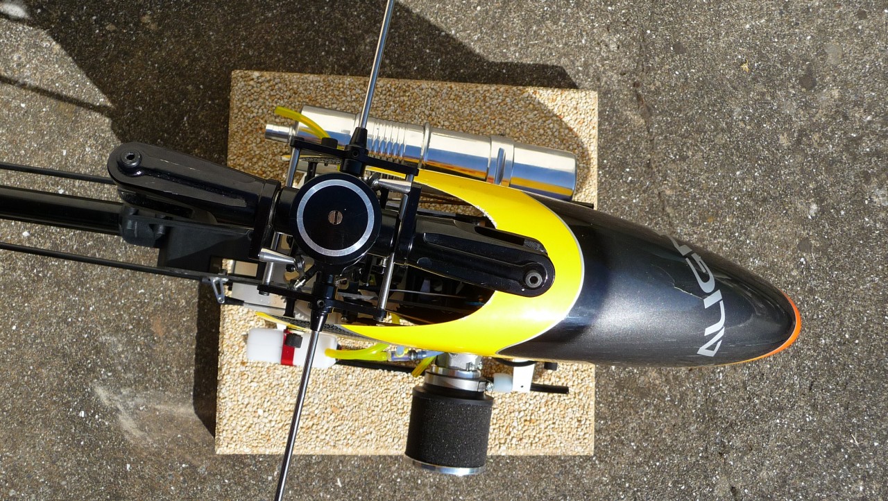

J'envoie quelques photos
