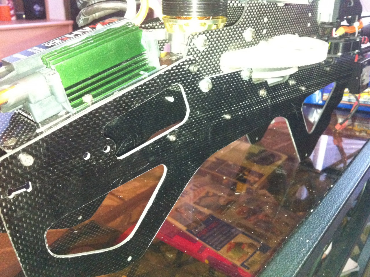

voici le rack batterie

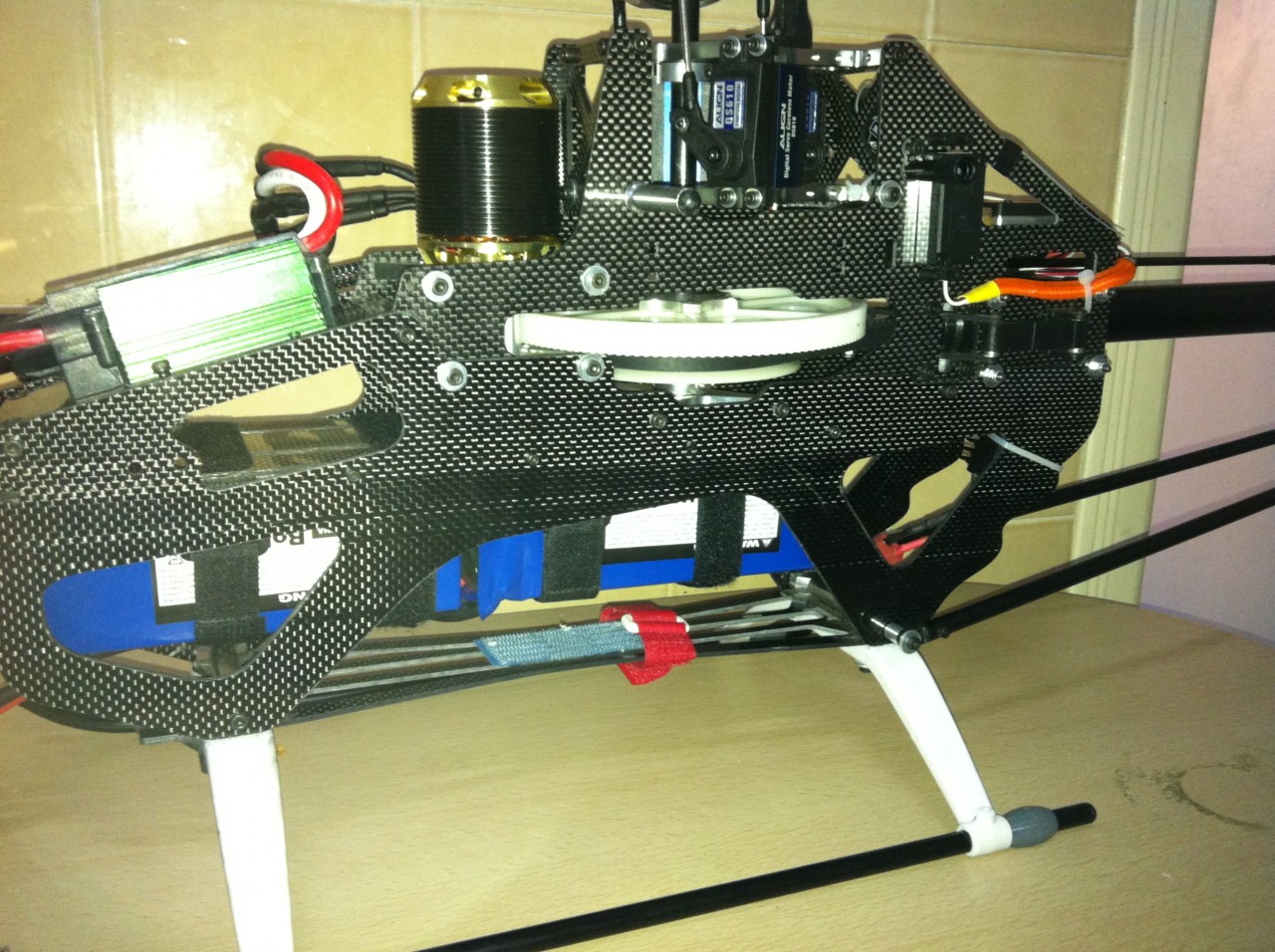

le châssis monté sur la machine
connaissant fusuno et ces problèmes de perçages mal placés sur leurs canopy j'appréhendait un peu les perçages du châssis.
tous les trous étaient bien placés sauf.....les trous de deux vis qui soutiennent le rack (les 3emes en partant de l'avant)
j'ai du les supprimer car le rack bloquai dessus et pas trop envie de repercer le chassis...

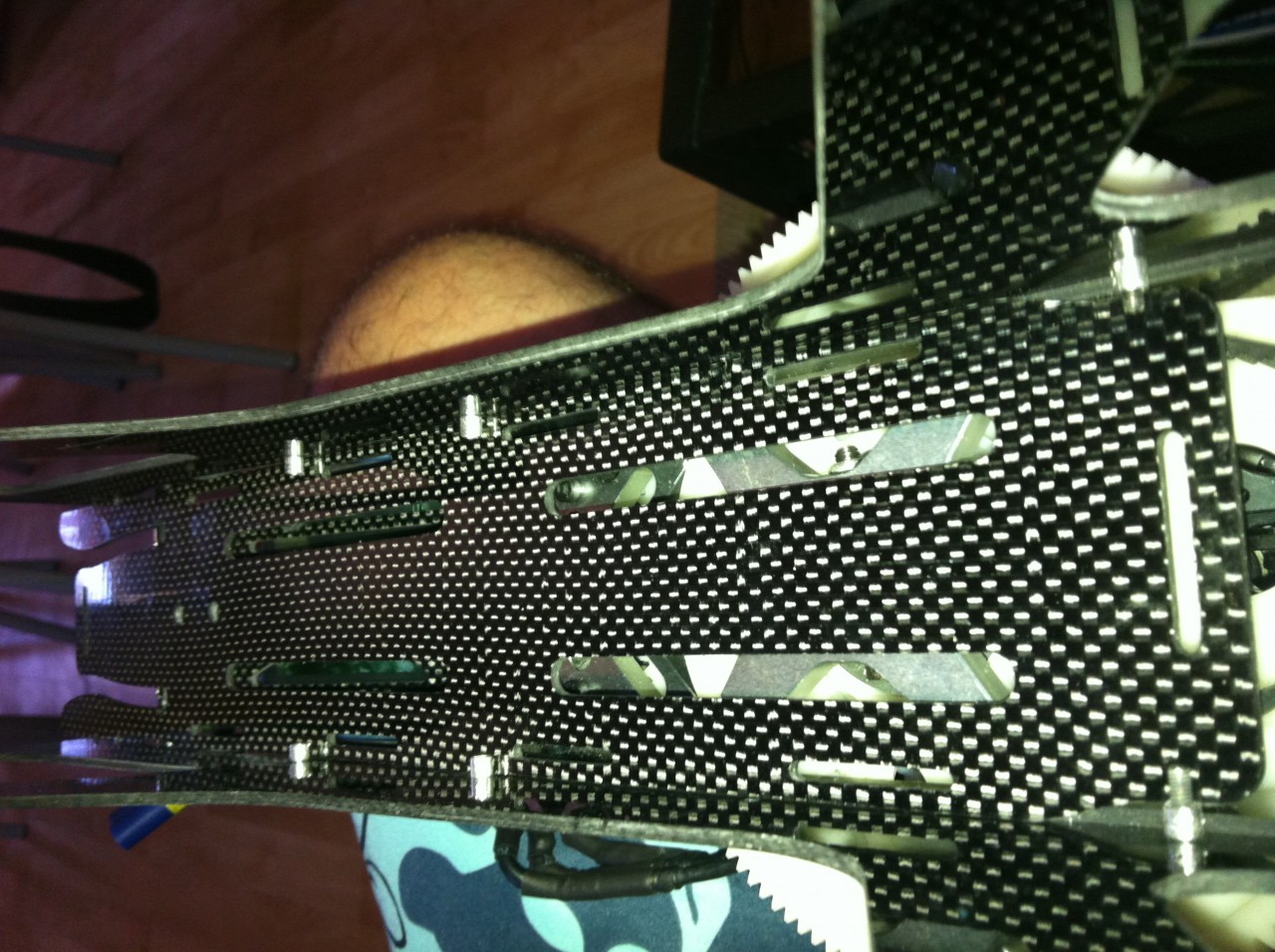

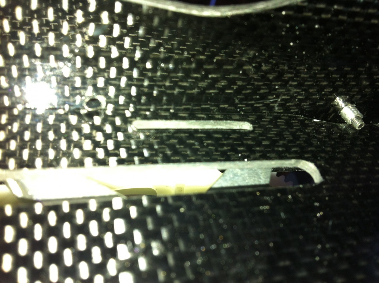

Ensuite au vu de la forme de l’extrémité du rack, les vis de soutien du fond étaient trop courtes.
j'ai donc placé des vis plus longues et me suis servi du petit "téton" comme écrou pour verrouiller les vis.
on voit la vis d’extrémité rallongée

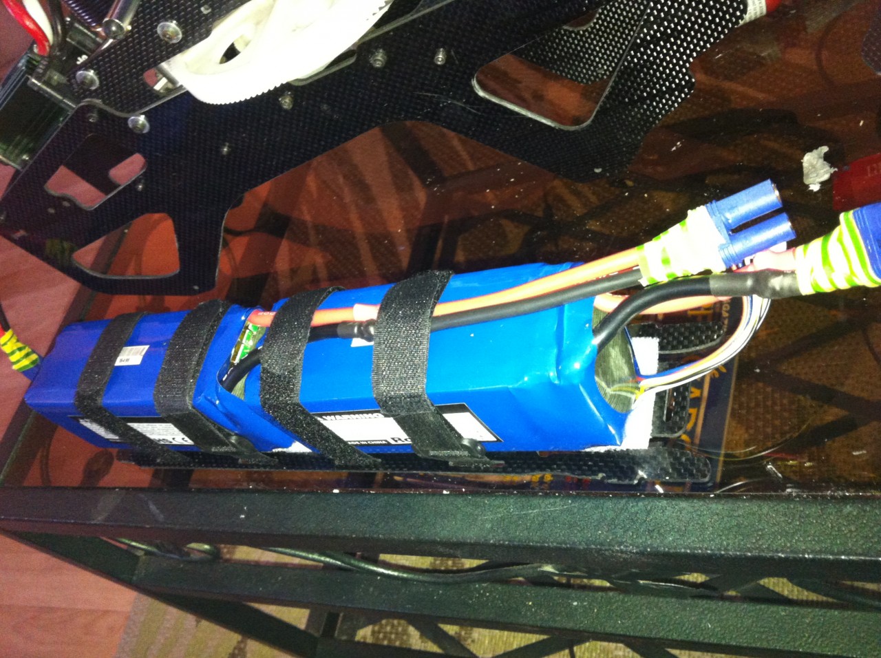

et le rack placé avec les deux vis en moins
suite du montage

système très pratique, il s'enfile et se retire en un clin d’œil et les batteries sont bien fixées
(il reste quand même le test le plus important...le test en vol réel) le centrage avec des zippy 4500mah 40C est correct.
mis a part les défauts de perçages (fusuno quoi....) la qualité n'est pas trop mal, le système fait un peu peur au premier abords (on se dit le rack ne tiendra jamais !!) mais une fois tout assemble le rack ne bouge plus d'un poil (du moins en secouage maison..).
