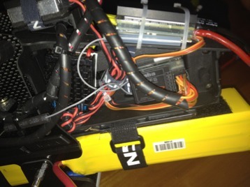

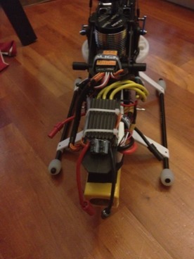

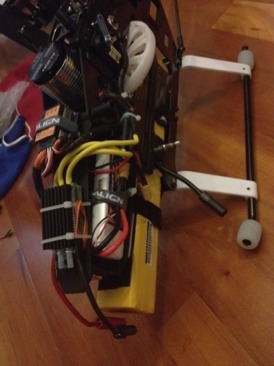

Moi j'ai le YGE 90 et c'est vraiment nickel mais bon qui peu le plus peu le moins. En tout cas c'est vraiment un très bon contrôleur je fait de la 3D et j'en suis vraiment super content.
Voilà quelques photos du montage.
Il est bien protégé et il ne chauffe même pas.

Je ne te conseil vraiment pas de le mettre sur le flan premièrement parceque au moindre crach il est mort et puis pour le centrage il vaut mieux le mettre devant. Et pour finir moi mon YGE 90 ne chauffe vraiment pas en faisant quand même de la bonne 3D alors ce n'est pas le 120 qui va chauffé. :handgestures-thumbupleft:
