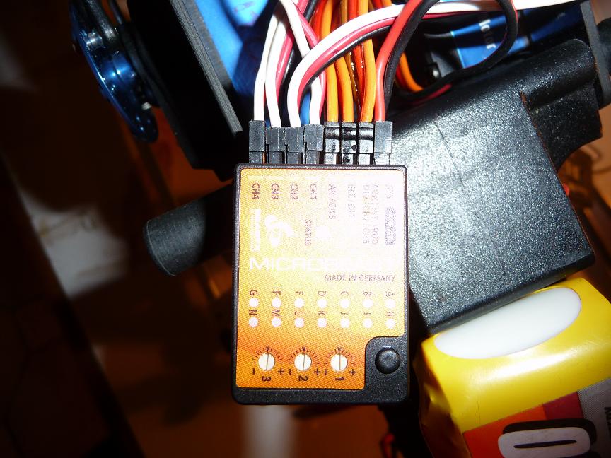

alors voila le branchement de gauche a droite sortie gyro
servo AC ; servo ail ; servo pitch ; servo élé ; ail entrée recep 2 ; élé entrée recep 3 ; marron entrée recep 7 ; orange entrée recep 4 ; rouge entrée recep 1 ; alim régulée venant d'un becpost-23714-1380090202,1788_thumb.jpg
pas trop moche jusque la ?

je viens de regler les points A;B;C;D , j'en suis au point E je n'arrive pas a faire la limite des courses de l'anticouple rien ne bouge la led du gyro change a chaque fois que je bouge le stick de droite ou de gauche ? :roll: là je vois pas trop

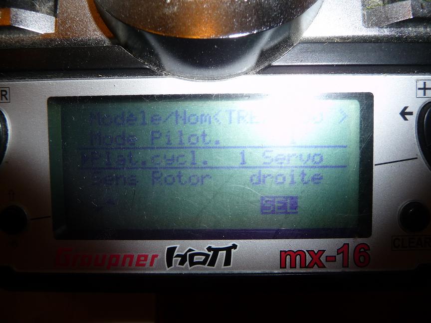

le gain du gyro sur ma radio est a + 100%

Ma première radio étant une MX 16S en 41 je te conseille de regarder si il n'y a pas de mixage actif entre le pas et l'AC car sur la mienne c’était actif d’office.
Ensuite 100% de gain c'est trop, met déjà 60% après faudra voir au essai de vol.
Si rien de bouge contrôle que tu as rentrée les bonnes données du servo. et que tu as fait les bonnes connexion récepteur et beastX
Sur le BeastX tu as la doc du beastX tu regardes le branchement du récepteur standard, et sur ton récepteur de ta radio, c'est comme sur le plan que tu as posté AC voie 4 et le gain voie 7
Quand je lis ton post je me demande si ta pas inversé les voies 4 et 7....
Et dit moi aussi quelle couleur a le BeastX une fois qu'il c'est initialisé.
Violet = mode normal
Bleu = conservateur de cap
Il doit être bleu, et si il ne l'est pas c'est que tu as sans doute mal paramétré ton menu gyro de la radio.

le gain du gyro est a 0 vu que le gain va de -125 a +125
le servo d'ac et le gain sont au bon endroit sur ma radio

ce matin j'ai fais une RAZ de ma radio donc plus de "parasite"
pour l'instant j'ai juste inverser le sens de rotation du servo d'ac sur ma radio et mis + 25% de gain au gyro pour etre sur la led bleue (des + 5% elle est passée au bleue) du gyro au demarrage
