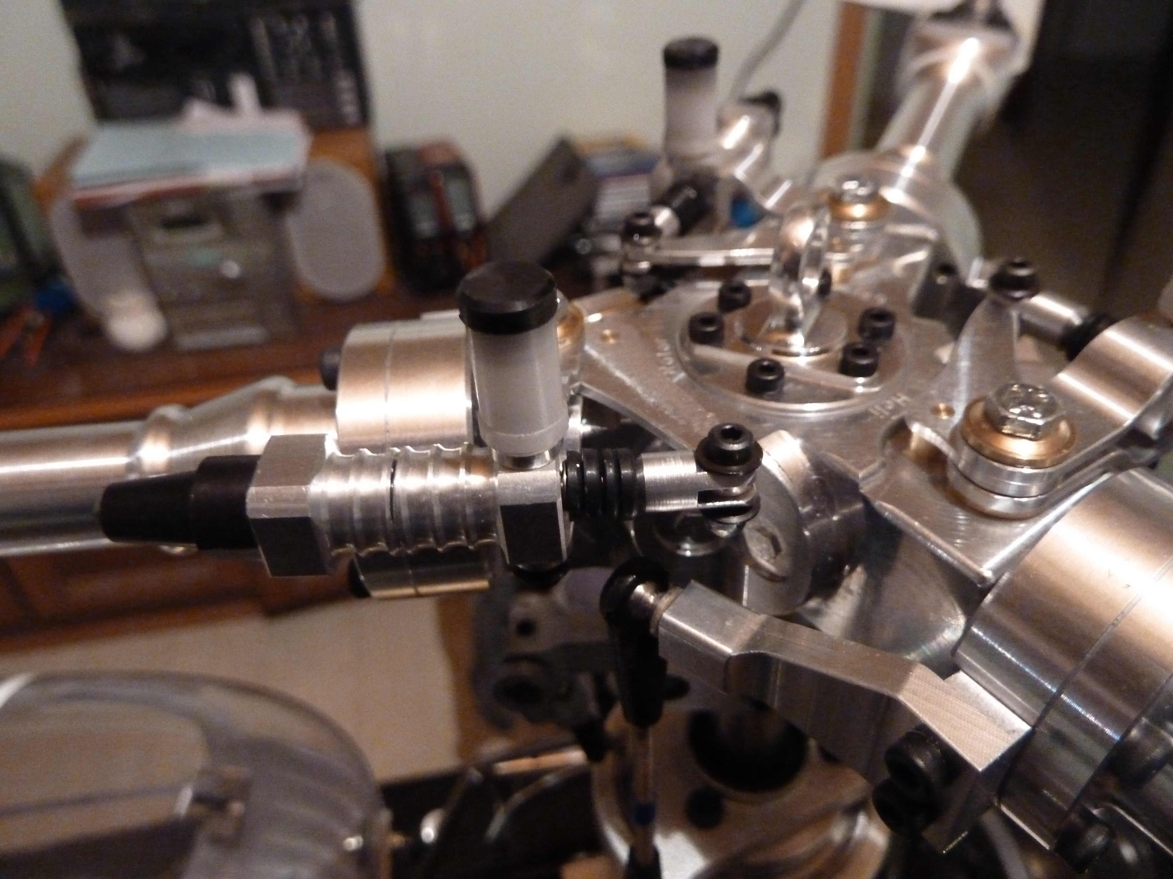

Bonjour Aimé
Les Soufflets de palonnier , de pas général , et de manche pour le manche copilote ainsi que la gaine photo 018 ont été réalisé de la même façon ou presque
 Le master.
Là effectivement j'utilise beaucoup un mastic polyester type sintofer qui offre la possibilité de pouvoir être travaillé une fois durci de façon très précise (en partant d'un bloc comme tu dis)
y compris avec des machines (tour , fraise etc) et également de pouvoir facilement rajouter de la matière en cas d'erreur .
 Le moule.
Là j'utilise un caoutchouc au silicone prise d’empreinte et moule souple   sicovoss NL1  fabriqué par soloplast voss chemie  tel 04 76 75 42 38
et distribué par Mr bricolage ( j'espère que tout cela est d'actualité car je n'en ai pas acheté depuis quelques années )
le produit s'utilise avec un durcisseur a 5%  et permet de faire un moule souple facilement extensible ce qui permet de mouler des pièces complexe avec des contre -dépouille qui
ne pourrait pas être sortie d'un moule en dur en une seule partie.
J'utilise de la résine époxy  pour réaliser les pièces dans les moules il faut une résine type L avec durcisseur S qui ne reste pas souple après durcissement , et peut être travaillé avec
les machines , percé , taraudé, offrant une bonne résistance mécanique .
Comme expliqué sur le lien Imgur concernant la fabrication d'un souflet de palonnier , j'ai un peux détourné l'usage ce caoutchouc de moulage pour faire des pièces et notamment des pièces en caoutchouc... :idea:
ou reproduire des pièce souples telle les gaines de radiateur raccordé à la tuyère turbine (photo 018) mais là ,  pas possible d'utiliser un moule fait de la même matière pour des problème de collage
même avec du démoulant , donc il faut faire un moule en résine ce qui à été fait pour ces deux gaines que je ne trouvais nulle part à la bonne taille et avec des chevrons correspondant à l’échelle.
donc là faire un master en résine , un moule en résine en deux partie , une fois le moule fait il faut prévoir deux anneau de centrage aux extrémité du moule , on positionne un tube qui passe au centre
du moule et de ce fait va créer un vide afin de ne pas avoir un moulage plein et lourd  , et on remplit le moule entre les parois et le tube avec le caoutchouc de moulage .
A la base le Sicovoss est blanc , impossible à peindre ensuite , je le teinte dans la masse au moment du mélange avec le durcisseur avec un colorant noir concentré pour les peintures
que l'on trouve en bricolage à hauteur de 7% .
Merci de ton intérêt pour mon travail , bien amicalement

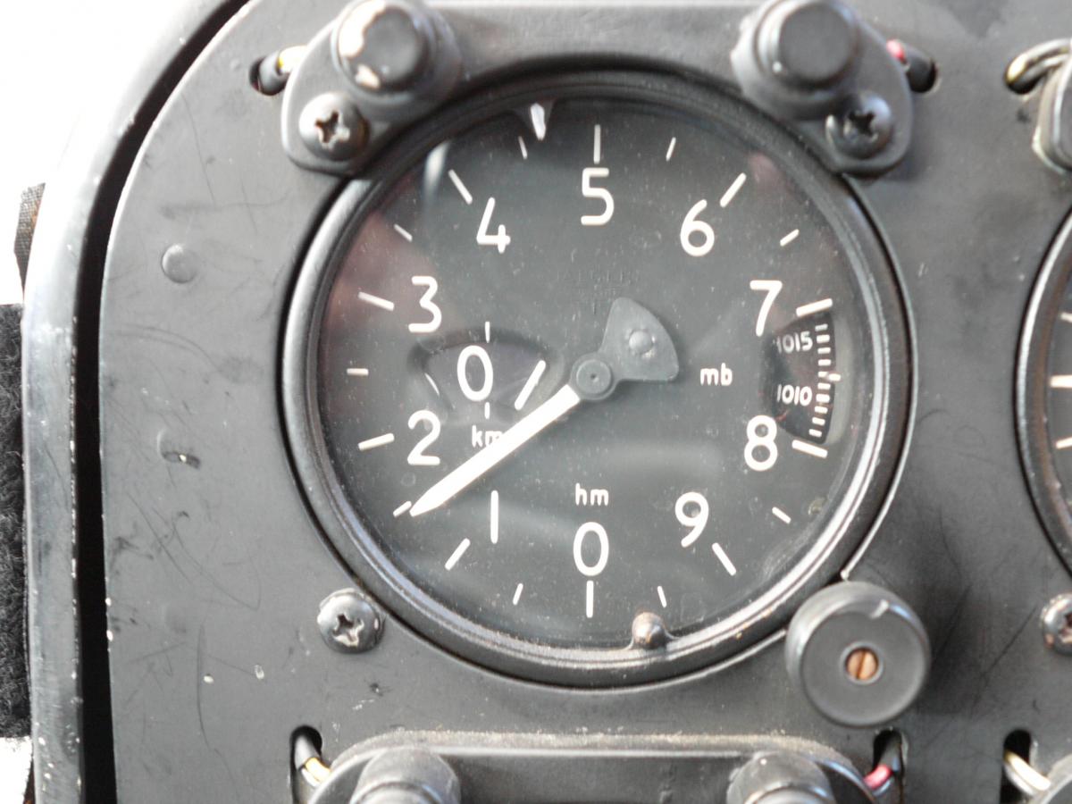

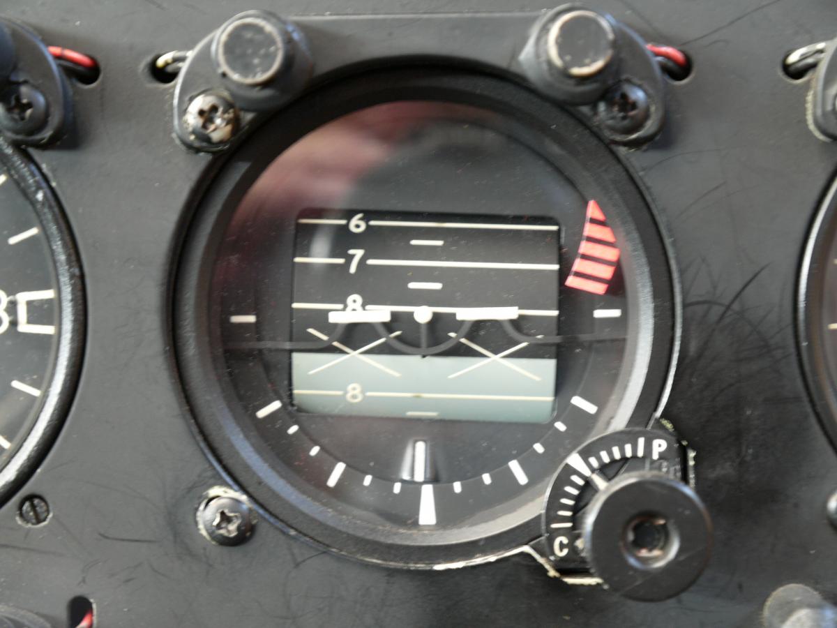

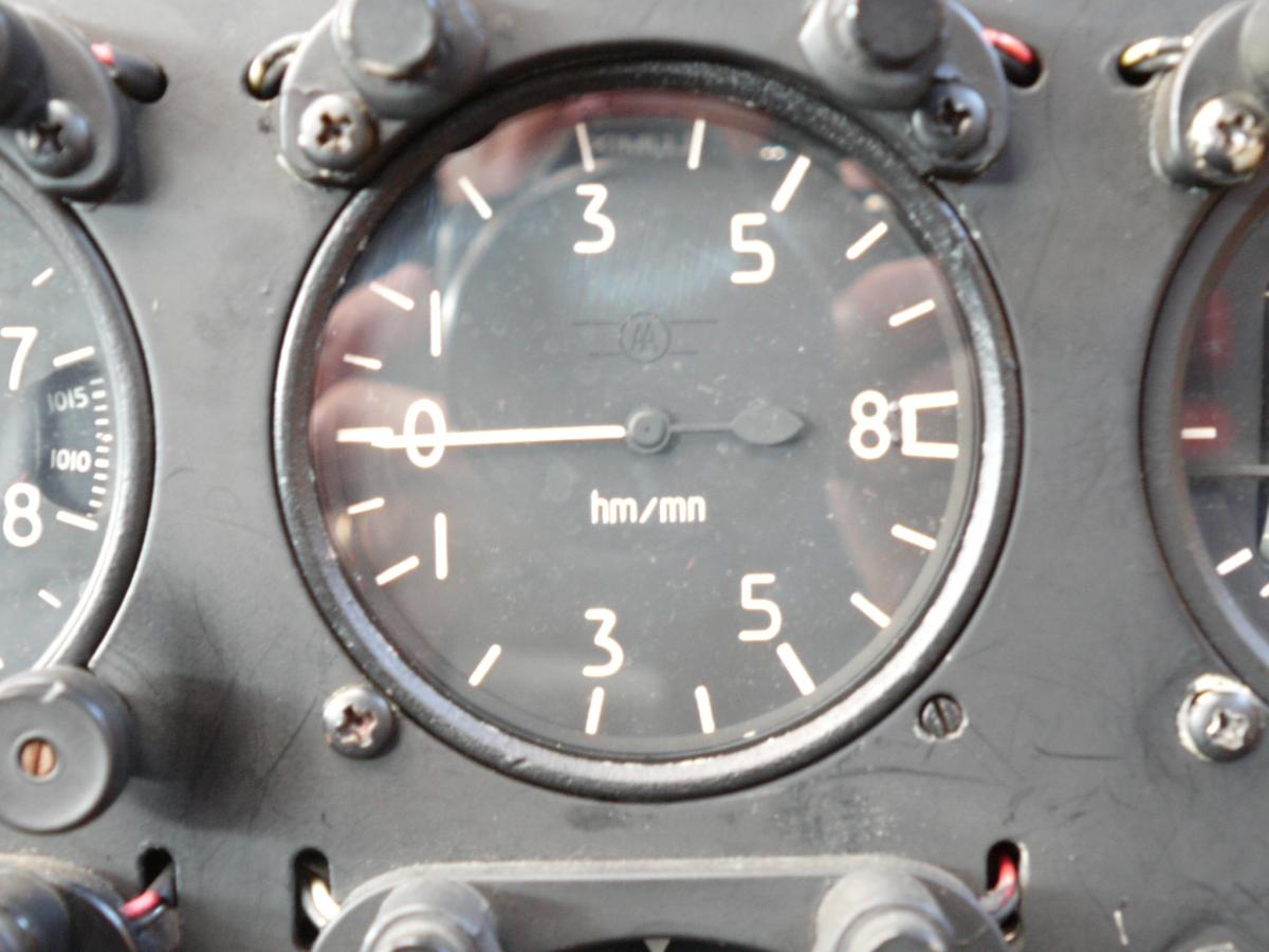

Merci pour les photos des instruments , je pense que pour le moment j'ai ce qu'il faut , ayant réussit à en obtenir par un mécano
bossant sur les Alouettes de l'aéronavale que j'ai fait devenir "chèvre" en lui demandant de refaire les cliché plusieur fois pour
essayer d'en obtenir sans reflets ce qui est loin d'etre évident  , car je vais les utiliser en les mettant à l'échelle sous du rodhoide .

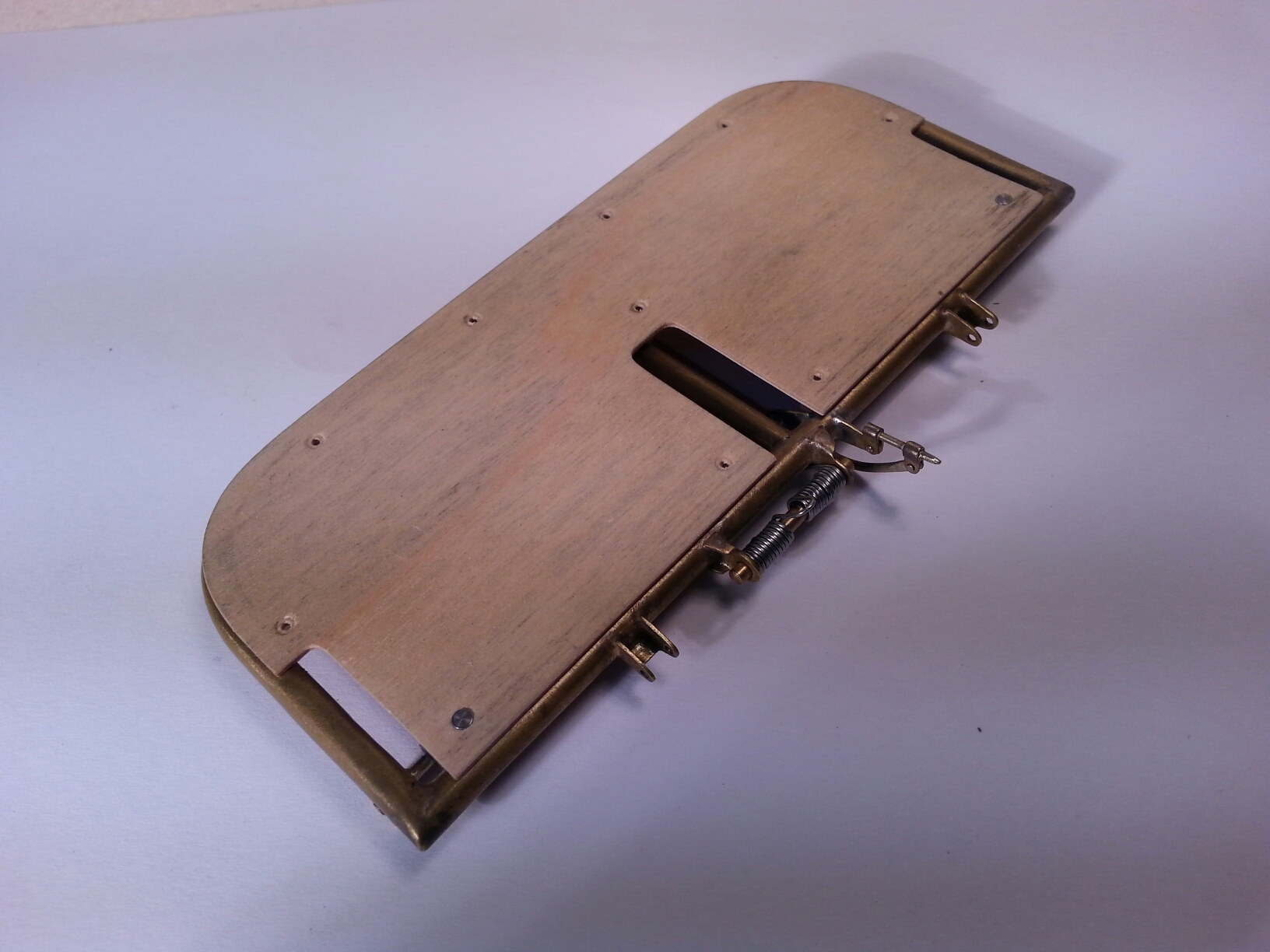

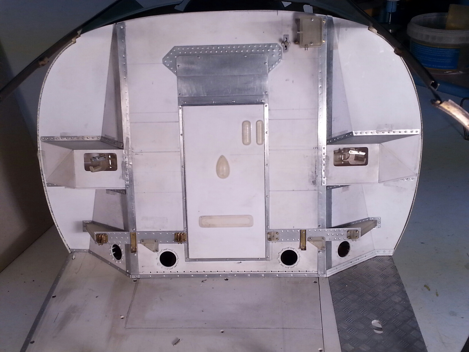

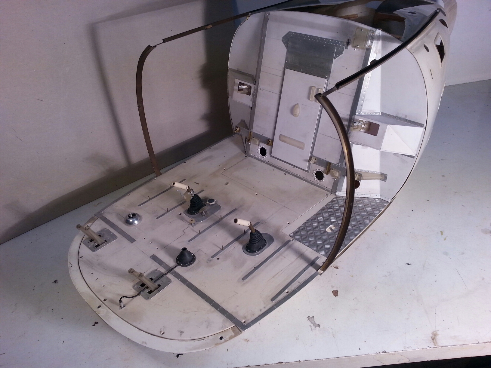

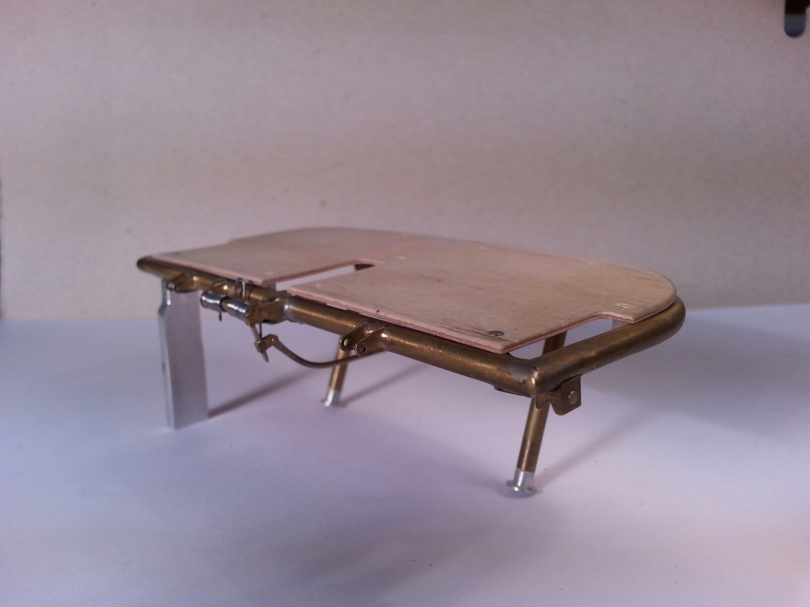

Salut les gars.
hé oui comme le temps passe vite , mais bon à mon allure de tortue j'avance quand même un peu sur mon Alouette III .
et même si ça avance doucement  finalement l'important c'est de ne pas reculer ....

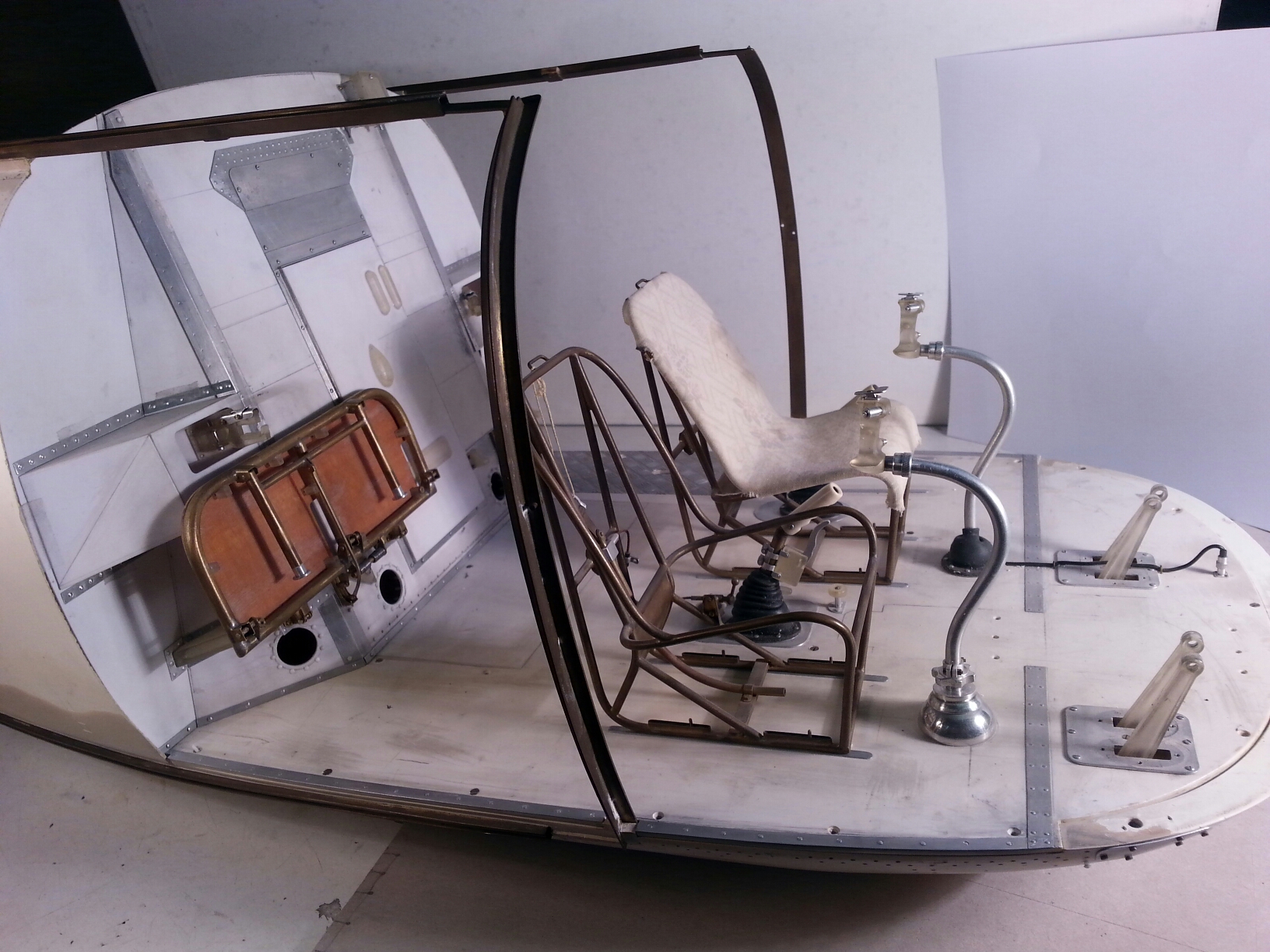

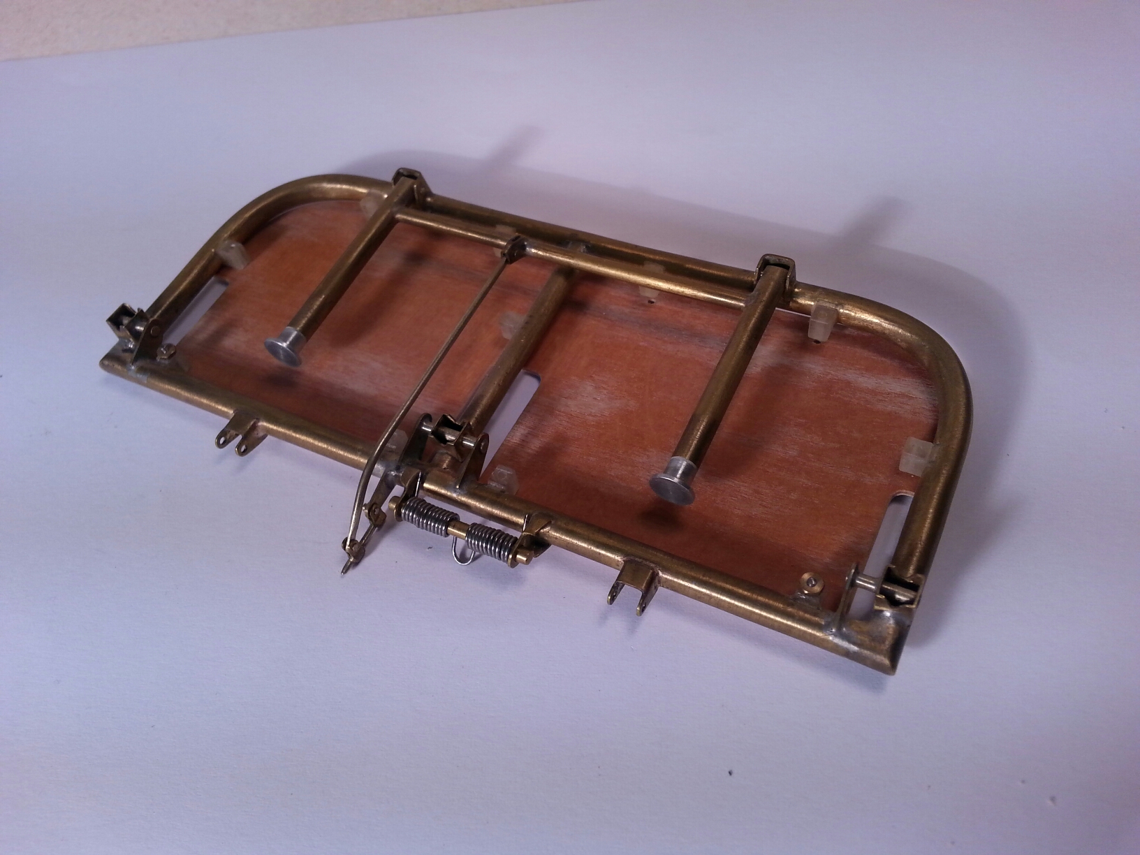

les dernier travaux en date sont donc la modification complète de la partie en bois destinée au compartiment moteur (mécanique Vario initialement prévue pour un moteur thermique )
afin de récupérer cet emplacement pour toute la partie arrière de la cabine  ou il y a la possibilité de monter deux strapontins qui  se relèvent contre la paroi quand ils ne sont pas utilisé.
j'ai choisi d'en réalisé un seul , mais les pattes de fixation des charnières du second sont présente ainsi que une bonne partie des accessoires et détail  existant sur cette cloison  située a l'arrière .
je travail actuellement sur les tuyaux de chauffages situé en toit de cabine , bref il reste encore pas mal de détail intéressant avec un nombre égal de problèmes de réalisation à résoudre ...
bien cordialement et en ces temps difficile surtout ne lâchez rien....

comment as tu prévu ,la possibilité de sortir le chassis helico en cas de réparation de la machinerie.
Aimé.

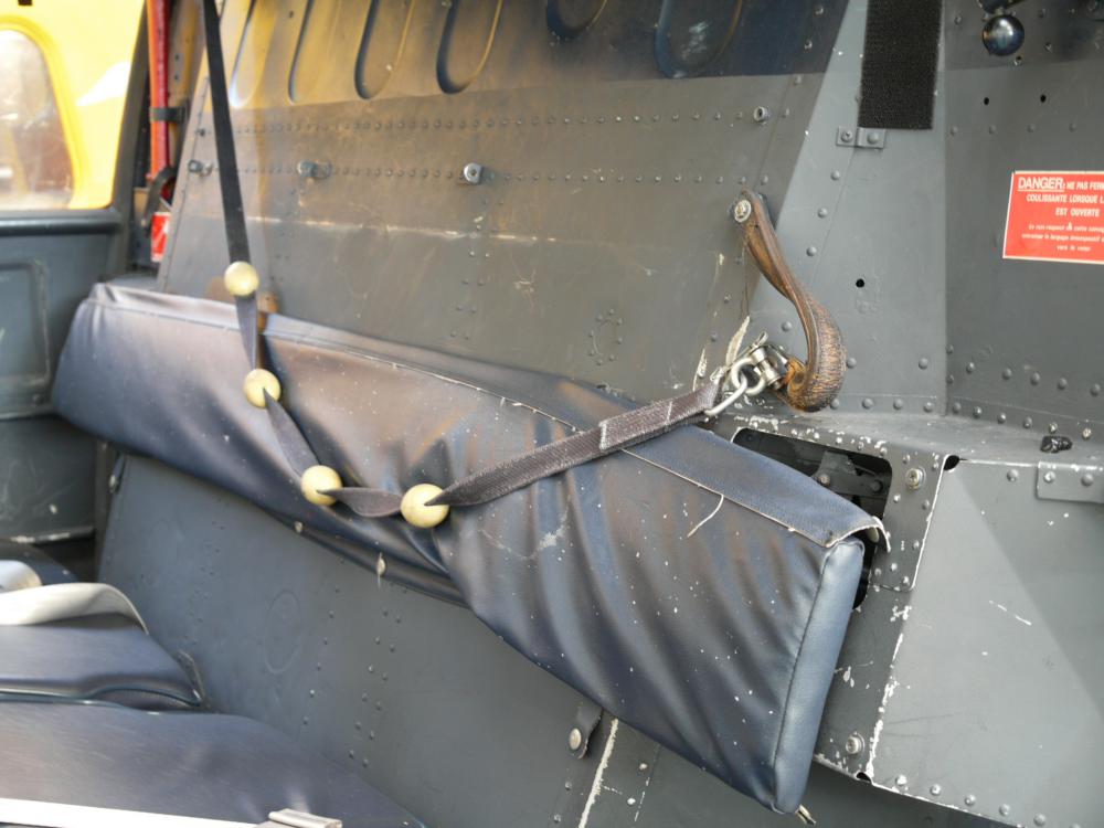

Une question me taraude, Nairolf, avec la qualité de tes réalisations et un sponsor ou deux, pourquoi ne pas attaquer une véritable Alouette?
Pour la banquette, j'ai l'intention de la réaliser en evergreen, c'est plus fragile mais tellement plus léger, par contre pour les cotes je suis partant
merci et bonne journée à tous.

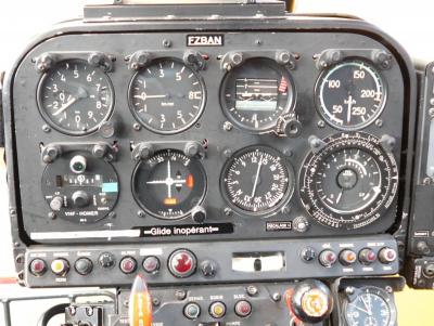

Ci-dessous deux clichés de la 1115
P1010089.thumb.JPG.1c3905a0bc6f6260386cb
P1010090.thumb.JPG.962f9ace554f5ca62fcac
