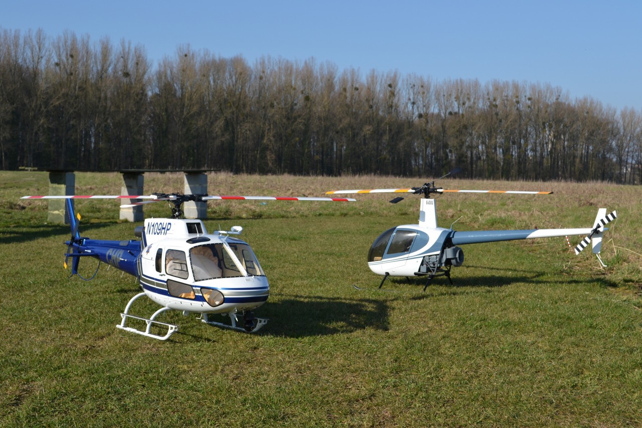

merci des compliments, le modèle est de VARIO, le l'ai équipé de la mécanique elctrique Vario, le variateur ROXXY de chez Robbe 150AMP, et le moteur est un COMPACT 920 Z.
Sont poids et de 22 kg, durée de vol au test est de +- 8,30 min.
Francis.
petite pour le plaisir :wink:

Bonjour et merci a tous pour tous commentaires cela fait toujours plaisir :
Pour être un peut plus précis:
ECUREUIL:
Marque: Vario, diamètre rotor 2.40m, long 2.50m, poids 22 kg en ordre de vol.
Mécanique: Vario élètrique
Variateur: Roxxy 150 Amp
Moteur : Compact 920 Z
Système de stabilisation: V-staby mikado (vesrsion 5.0)
Vole avec: 2 fois 2 lipos 6s et les 2 packs en parallèle, ce qui donne 2 fois 12s en parallèle.
Autonomie de vol au test +- 8.30 min.
En ce qui concerne les chargeurs pour les batteries, je me suis acheté 2 chargeurs Robbe 1000w
Je recharge 4 lipos 6s en +- 30 min.
Pour la finition intérieur, j'ai commander un cockpit chez Benoit Vigier, ( Ciné scale, je l'attend avec impatiente :D
Si vous avez des questions n'hésitez pas j'essayerai d'y répondre avec plaisir.
Francis
Le r22
Moteur: Kontronic 3.4 kv ( pyro 700 )
Variateur: jyve 100 Amp
Diamètre rotor: 2.30 m
Vole en 12 s 5100
Tours rotor 850/min
Autonomie de vol 9.30 min a l'aise ( reste 30% dans les accus )
Poids en ordre de vol: 11kg 800
