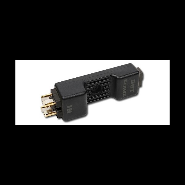

Des personnes utiliseraient t-elles cet adapteur pour mettre 2 lipos en série ? Il m'a l'air bien pratique...
J'aimerais prendre des kypom pour mon 600 e pro, et ca m'éviterai de déssouder et ressouder... Etant donné qu'elles sont livrées en Dean...
Ce que j'avais pensé faire :
- Prends l'adaptateur série Align
- 2 kypom que je laisse en dean
- Mettre une ec5 coté controlleur
- Puis mettre un cable " Dean To EC5 "
Est-ce correcte ?

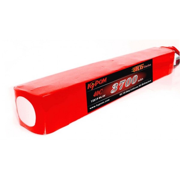

si tu recherches la simplicité niveau soudure et utilisation en vol ensuite, une suggestion : Kypom 12S en stick, livrés avec des prises style style PK en 6 mm. Juste à souder 2 PK sur le contro et c'est bon.
Evidemment si tu te prends un gros crash et que l'accu fume c'est 2 fois plus cher :(
hello,
c'est rigoureusement équivalent (à capa égale et nombre de C) c'est juste 2 packs sous gaine précablés pour être déchargés en 12 S et chargés en 12 ou 2x6 S.
A l'usage c'est plus pratique à installer dans le chassis. Reste juste le prix en cas de bavure !

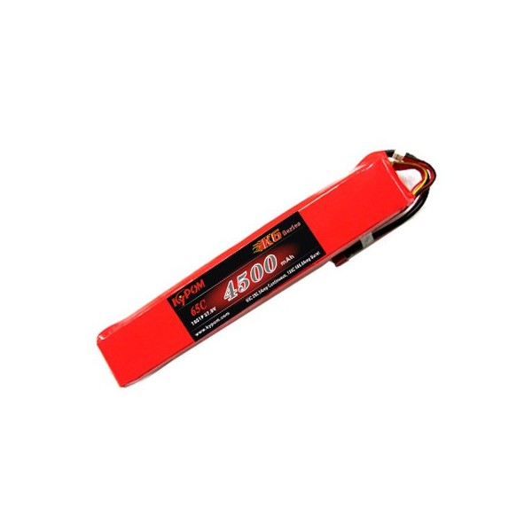

- Lipo Kypom 3700mAh 12S 40C ( 273mm (L) 49mm (W) 45mm (H) )
- LIPO KYPOM 4500MAH 12S 45C ( 320mm (L) 48mm (W) 44mm (H) )
Faudrait je mesure voir laquelle passe...

Dans tous les cas, j'ai vérifié, la 4500 ne passe pas... ;) la 3700 tout pile apparemment

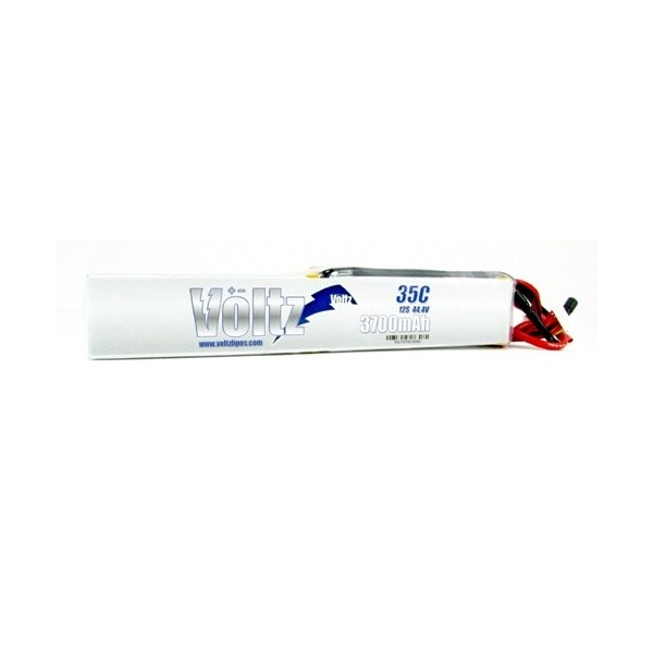

Sinon LIPO VOLTZ 3700MAH 12S 35C :
Fab'
hello,
j'ai des Voltz et des Kypom en stick de 12S 3700. C'est les mêmes dimensions à un micro-poil près.
Ca passe dans le chassis tranquille mais sans grande marge, par exemple si tu mets la boucle plastic des courroies sur un coté ça accroche (si tu la mets en-dessous c'est nickel).

Vois-tu une difference entre les kypom et les voltz niveau perf et durée de vie ?
J'ai entendu dire que les voltz avaient du mal a tenir dans le temps... Right or Wrong ?
C'est impecc si les 3700 Voltz et Kypom passent :)
Fab'
hello,
je n'ai pas assez de recul avec les Kypom (5 charges). Pour les Voltz j'ai 45 décharges et pour l'instant tout va bien (pas de gonflement ni de baisse sensible des perfs).
Après je pense que ça dépend aussi de ce qu'on lui demande en intensité et au soin porté à ne pas dépasser 80 % de décharge, etc ...
