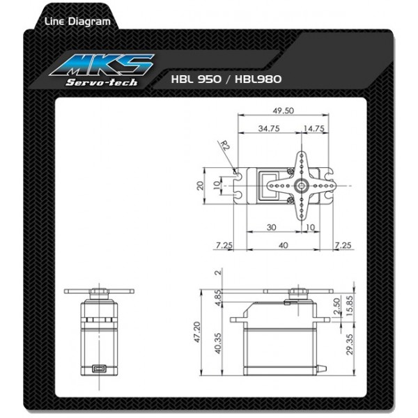

j'ai ete obligé d'inverser l'entretoise de boule de chappe du servo de profondeur c'est a dire la mettre de l'autre coté du palonnier (coté servo),
afin que l'ensemble passe dans le trou prévu a cet effet
ce n'est pas flagrant au montage et ce n'est pas indiqué dans la notice; l'alerte m' a été donné par un maque de ressource en negatif
a++
Ça dépend un peu de la hauteur du boitier du servo. Si la tringle est verticale comme ils demandent de le faire ça passe à tous les coups ;)
Je crois qu'on a les mêmes servos non (mks hv bl ?), c'est marrant sur le mien pour avoir les tringles parfaitement verticales je n'ai utilisé aucun spacer (enfin je les ai mis derrière mais ils servent à rien à part à faire rondelle de luxe ^^).

Ha oui j'avais pas pensé aux palonniers tiens ^^ j'utilise les épais en croix qui sont avec les servos mks, en coupant 3 branches.
Pour info, ce week-end, avoir des palonniers plastique m'a sauvé un servo... le palonnier est pété net. Il aurait été en alu j'y laissais une pignonerie de servo ;)
Pour avoir la chape droite, mon pere l'a mise aussi du coté de la tete de vis.
Pour avoir toutes les chapes a la verticale comme noté dans la notice, il faudrais mettre toutes les rondelle coté tete de vis et non coté boule.
Moi j'ai mis que celle de profondeur, mais je vais faire pour les 2 autres aussi
Nous 3 avons les memes servos, et j'ai les meme paloniers que toi Tib, ils sont tres bien.
