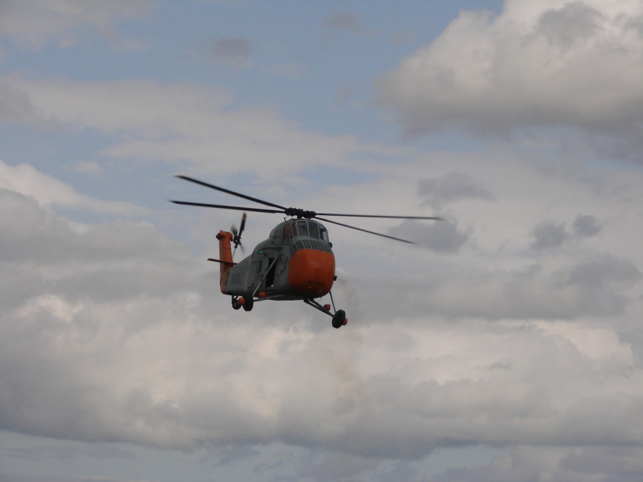

voila je me lance, ce qui est simple, le tout sera d'aller au bout..... :?
la maquette sera celle d'un Sikorsky H34 de l'armée belge ( mon avatar), celui du dernier vol.
le poids total fini entre 7 et 8 kg.
mecanique Heim Uni Expert avec os61(bientôt reçue)
fuselage maison d'un maquettisme hors pair (bientôt commandée)
rotor quadripales (?)
ac quadripales.(?)
Mes 2 premières questions:
quels servos au cyclique et au gaz
Quel stabilisateur (j'hesite entre Hélicommand et Beastx) et quel servo AC
le tout dans un bon rapport qalité-sécurité / prix.
je vais avoir besoin de beaucoup d'aide :doh: :doh: :doh:
Donc merci d'avance à tous
Lyonnel
