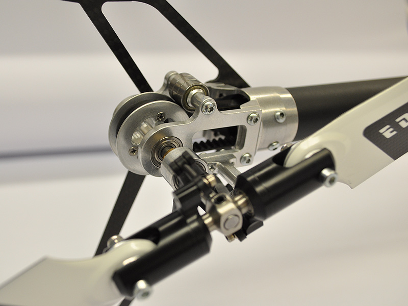

oui sur tout les Trex c'est du TT qu'il faut, c'est pas faute à la courroie align, mais à la conception (taille des poulies, guides etc).
exemple de courroie bien faite sur mon voodoo
grosse poulie, flasque, guide d'appui, courroie gros module et bien meme sans tension ca ne peut pas glisser
Marcel
