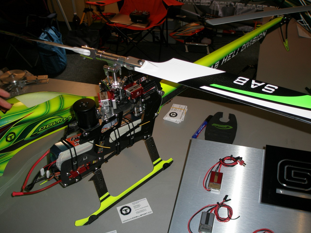

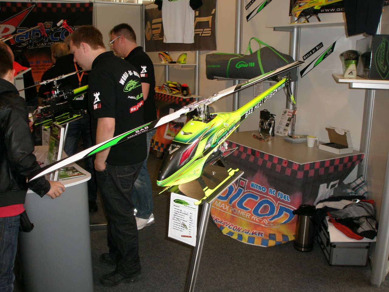

Et pour me faire pardonner mes critiques concernant la courroie voici une petie photo prise lors du Rotor Live (Team World of Heli)post-8813-1380090090,4282_thumb.jpg
Puis une du Team Modellsport avec un moteur X-era pour ceux qui ne l'auraient pas reconnu !post-8813-1380090090,5323_thumb.jpg
