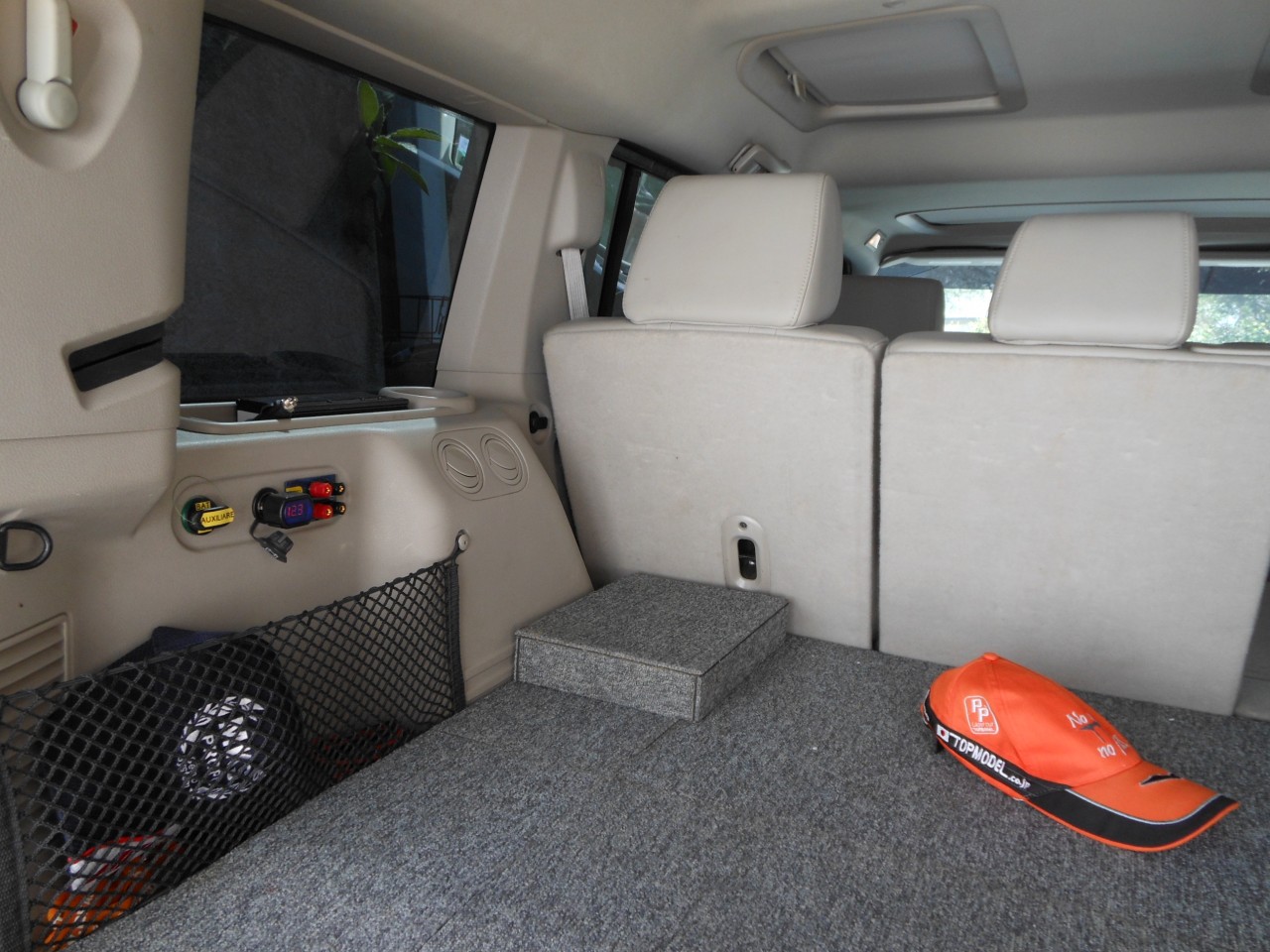

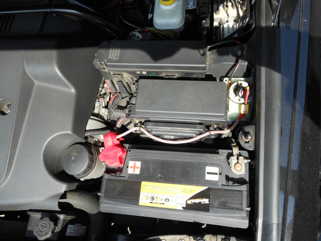

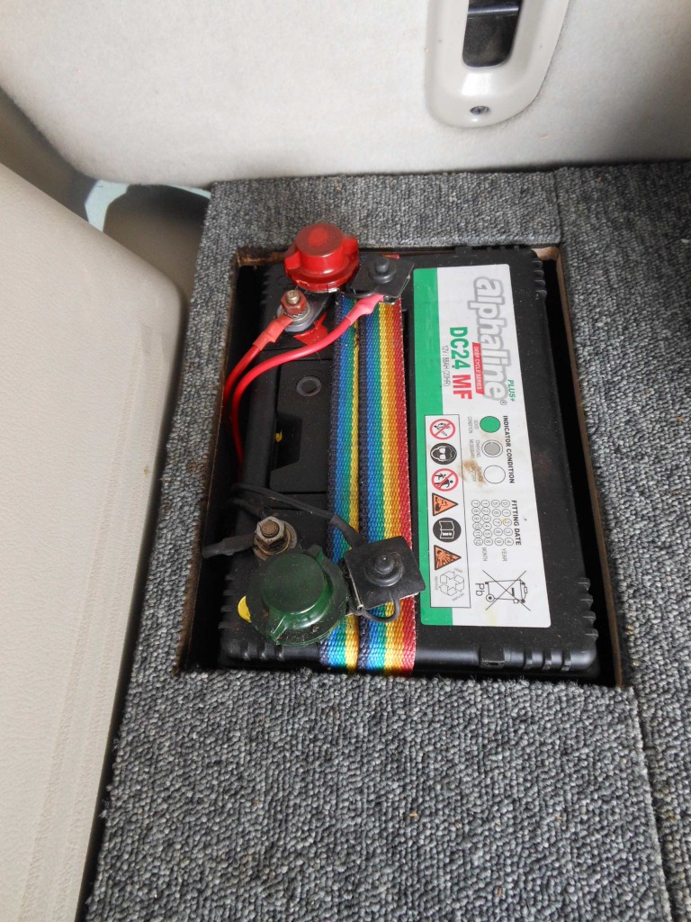

:) salut,,,moi je recharge mes 12S sur le terrain sans probleme, il faut monter une 2eme Batterie en parallele avec un coupleur séparateur,,,,,,dans mon cas j'ai la batterie du vehicule qui fait 100A,,une batterie aditionnelle à decharge lente plomb/calcium de camping car/bateau ,de 98A qui est prévut pour descendre à 10V.
le montage est simple: tu installe ta 2eme batterie proprement dans ton coffre (y vendent meme des box de protection prevut pour) tu te fait un petit tableau de sortie de prises qui va bien!
en 2 tu installe ton séparteur coupleur, et tu tir tes cables de ta batterie moteur.
Le principe, est simple:,,,tu branche ton chargeur sur ta batterie auxilliaire,,,ca decharge tes 2batterie jusqu'a un valeur de 12.2/12.4 un peut prés,,,,à partir de là le séparateur isole ta batterie moteur,et tu peut vider ta batterie auxillilaire tranquillement sans craindre de ne pas redémarer :D
En roulant,,c'est dabort ta batterie moteur qui se recharge ,jusqu'a 12.7environ,,puis ta batterie auxilliaire.
Seul obligation,,il faut que la batterie auxilliaire soit identique en amperage à 10% prés à celle du vehicule.
ce systeme est bien pratique et pas trop chere,,47€ pour le coupleur séparateur, et 80€ (dans mon ca) pour la batterie auxilliaire,,,elle sont meme moins cher que des batterie de démarage............ voila une solution alternative :mrgreen: bon vol a tous!!
