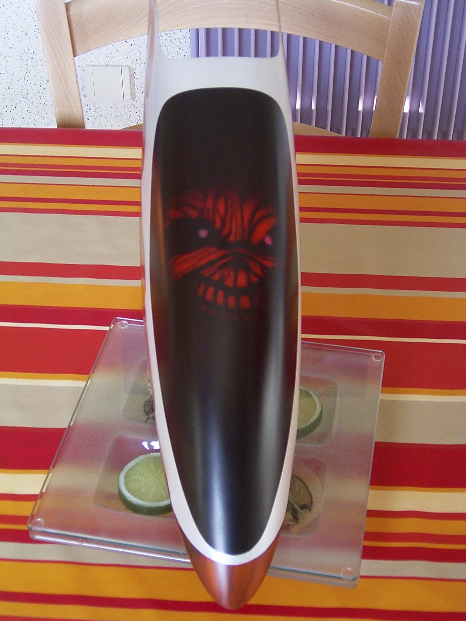

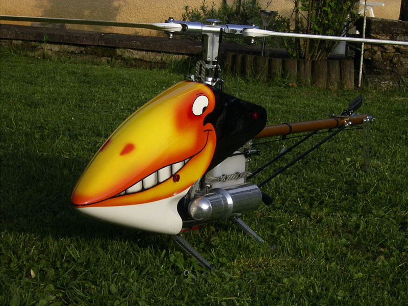

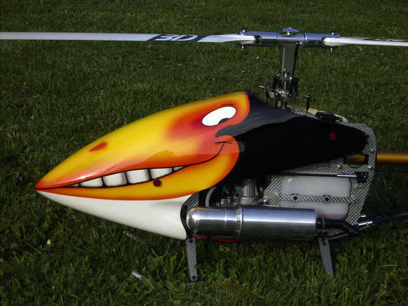

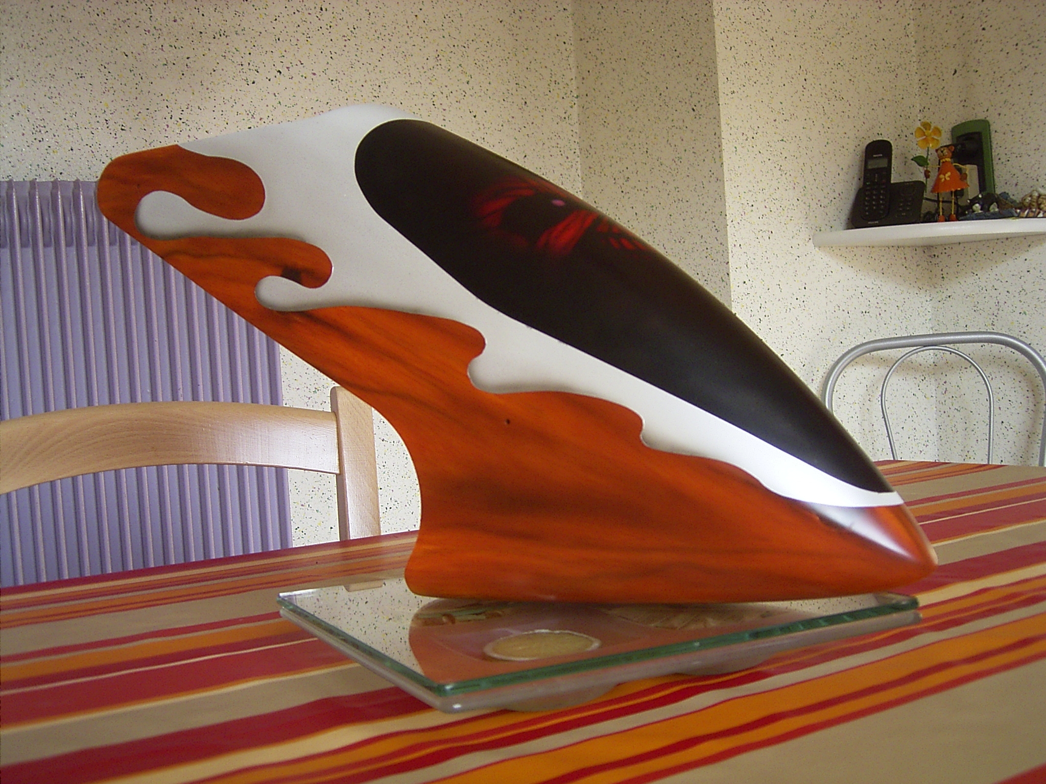

C'est un fuselage Thunder Tiger pour Raptor50. Par contre pour avoir "en pension" un Hughues 500 de chez Funkey, je choisirais ce dernier sans aucune hésitation (mieux fait et bien plus fin au niveau des détails)
Pour la peinture, c'est de la Createx. Je la dilue avec le diluant de la marque (fast reducer). Si vous allez sur le site STDS, il y a la notice technique téléchargeable en Francais. Pour le néttoyage, je le fais toujours trés rapidement après avoir peint, comme ça pas de problème! Je dégrossi en pulvérisant de l'eau (l'alcool à bruler, ça marche pas terrible) et le fini en pulvérisant un tout ptit peu de diluant. Si j'ai encore à passer d'autre teinte, je m'arrète là, si j'ai terminer, démontage complet et néttoyage pièce à pièce.
Le vernis, c'est du polyuréthane de chez JVR, acheté chez STDS aussi.
Quand à l'aérographe, c'est un Iwata HP-CS
Une chose à ne jamais oublier (et franchement c'est pas le plus agréable!!!!) : c'est le soin que vous aurez pris à préparer le surface (poncage, appret....) qui fera 80% du résultat!
