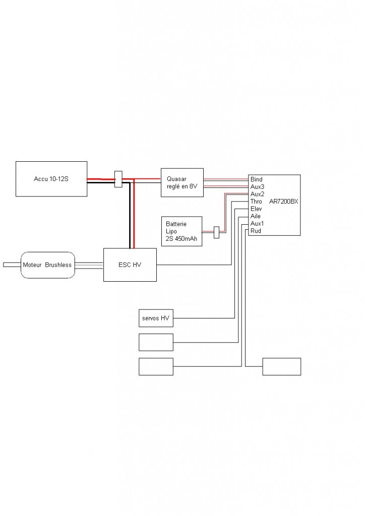

j'ai beaucoup de demandes concernant le branchement d'un accu tampon sur les quasar ou agena, donc voici une petite explication et un schema.
Ce système permet une alimentation stabilisée des servos, de la redondance et tout ca pour un poids embarqué de 50g seulement avec en prime plus besoin de charger la réception. :clap:
Le petit accu peut se brancher à travers un petit inter c'est plus pratique, surtout qu'il reste à demeure sur la machine vu qu'il n'a pas besoin d’être rechargé. :handgestures-thumbupleft:
j'ai expérimenté ce système depuis 50 vols sur mon goblin et ca fonctionne vraiment bien.
2-3 fois la redondance de l'accu tampon m'a sauvé la machine quand l'accu de propulsion s'est débranché en vol (j'ai des prises pourries en attendant mon passage en 14S) :dance:
http://www.helidigital.com/shop/regulat ... -7075.html
http://www.helidigital.com/shop/lipos-k ... s-35c.html
http://www.helidigital.com/shop/systeme ... 00mah.html
Donc voici les schemas de branchement.

Non il n est pas obligatoire. ( il l est sur le bec des jive) mais franchement vu la sécurité que ca apporte, ça serait bête de s en passer.
Ce que je fais c'est que je branche en premier le quasar, pour vérifier que ca fonctionne, puis l accu et a la fin du vol je debranche d abord la propulsion pour verifier que l accu est bon.
a+ Marcel

si l'accu est en dessous de la tension du BEC oui ca marche avec tous, sinon ca dépend de la réaction du bec a une tension supérieure, il peut ne pas apprecier
ensuite tous les BEC ne supporteront pas un accu branché a leur sortie quand eux meme sont eteints.
pour les quasar et agena, j'ai vérifié a l'oscillo at a l'amperemetre que tout se passe bien dans toutes les config de tension bec/accu
marcel
