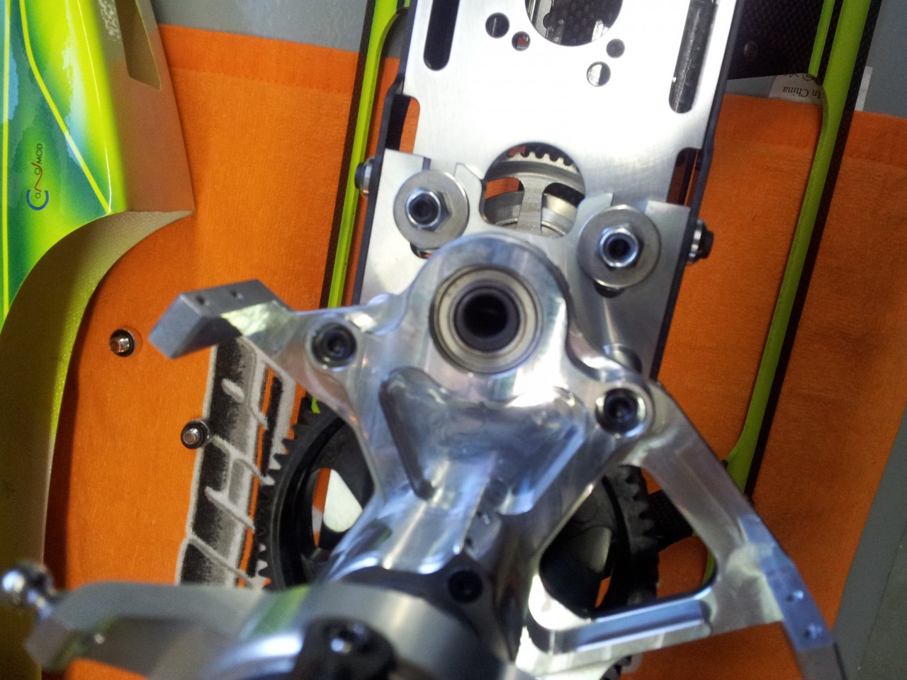

Bon j'ai pas pu résister à monter le Goblin hier :dance:, mais j'ai remarqué une chose au niveau de l'axe qui supporte la poulie d'AC, ect ... l'extérieur est très bien mais l'intérieur, comme il est creux, est assez curieux :think:
Je vous laisse juger par vous même:
Alors ma question est, est ce que je suis le seul à avoir le problèmes, ou au contraire je suis pas seul et j'ai pas de raisons de m'inquiéter ^^ :pray:
Voila pour mon petit retour ;)

Le mien est monté, et je n'ai rien remarqué. Maintenant pour voir cet axe, il faudrait que je démonte un servo....pas trop envie, je dois l'essayer demain matin si le vent n'est pas trop fort...
J'ai reçus la réponse de Mattéo, et donc manifestement ça devrait pas être comme sa, mais ça ne devrait pas déranger dans le fonctionnement de la machine, donc à voir dans les premiers vols je surveillerais tout ça de près ;), à moins que j’aie récupéré un nouvel axe.
oui oui il tourne parfaitement bien ,
c'est juste l'alésage qui est mal centré et comme ça sert juste à gagner du poids ça change pas grand chose.
pour l'équilibrage de la piéces c'est sûr que c'est pas top mais pour faire quelque vol ça ira.
sinon toute les autres piéces alu sont trés bien, et tout ce monte trés bien.
j'ai juste eu a passé un petit coup de lime sur un des flanc carbone au niveau de la lumière qui permet au support moteur de bouger. la vis coulissait trés mal dedans .
au niveau du pré-montage des pièces, le seul souci que j'ai trouvé c'est butées à bille de l'AC qui n'était pas graissé et le frein filet avais un peu collé les billes .

Je confirme il y seulement cette axe qui fait default niveau usinage sinon le reste est vraiment top ;).
