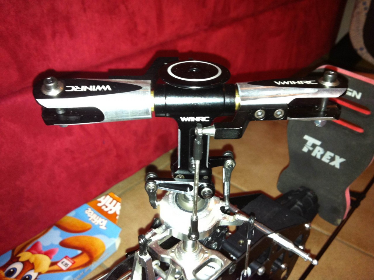

Tête de rotor VWINRC
Afin de moderniser mon 600 nitro et fouillant sur internet, je suis tombé sur une marque que je ne connaissais pas, VWINRC, sur le site de..... Voyant une tête FBL compatible avec mon 600, j'ai passé commande.
Je dois dire que je suis vraiment très très agréablement surpris par la qualité de cette tête. Tout s'emboite comme papa dans maman.
Je vais finir les réglages du BeastX vendredi, date de retour de ma DX8 du SAV pour la seconde fois, et vous tiendrais au courant dès les premiers vols.
Merci pour ton poste, j'ai mis axe, roulement, porte-pale neufs. J'avais regardé ta vidéo en fouillant sur internet. J'ai fait tout bien mais maintenant je dois dire que j'ai un peu les boules de réessayer sans avoir eu un contrôle de qqun qui connaisse le module et la machine.
Lionel
Où si tu as des vielles palles, mets les, justes pour vérifier tes réglages. Après bien sur tu remets tes pales Fbl ou autres.
Moi mon premier Fbl, l'hélico dandinait droite gauche à en toucher les pales au sol et bien c'était la mousse qui était trop mole. Après immobilisation du module, impec, décollage droit :wink:
Est-ce possible que les gains soient trop haut?
Je vais tester sans les pales et voir et si le cyclique monte bien droit et après mettre des vieilles pales re-tester et après on verra ce que ça donne. Mais je viens de penser à un truc en voyant mon module, je crois que je vais couper les attaches qui tenaient mes câbles. (chose que j'ai vue sur ta vidéo Marcel)
