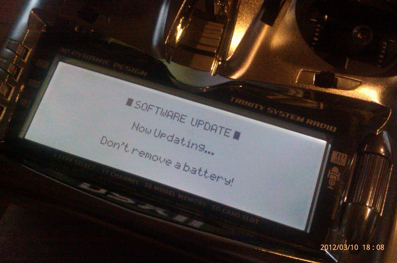

Bon, je n'ai pas pu résister, j'ai fais la mise à jour.
Je n'avais que mon T600 dessus, la prise de risque est minimale ...
Petit moment de stress ...
Mais c'est allé jusqu'au bout.
Par contre j'ai passé du temps avant, à sauvegarder mes modèles sur SD et à les restaurer/copier
de façon à contrôler que la carte SD peut bien être lu et écrite.
Une de mes cartes SD ne fonctionnait pas pour la sauvegarde des modèles ...
une bonne vieille SD 1Go a fonctionné parfaitement.
Y a plus qu'à vérifier que mon T600 est toujours resté appairé et que tout ça fonctionne correctement
et que ça n'est pas passé en DMSS ... :|

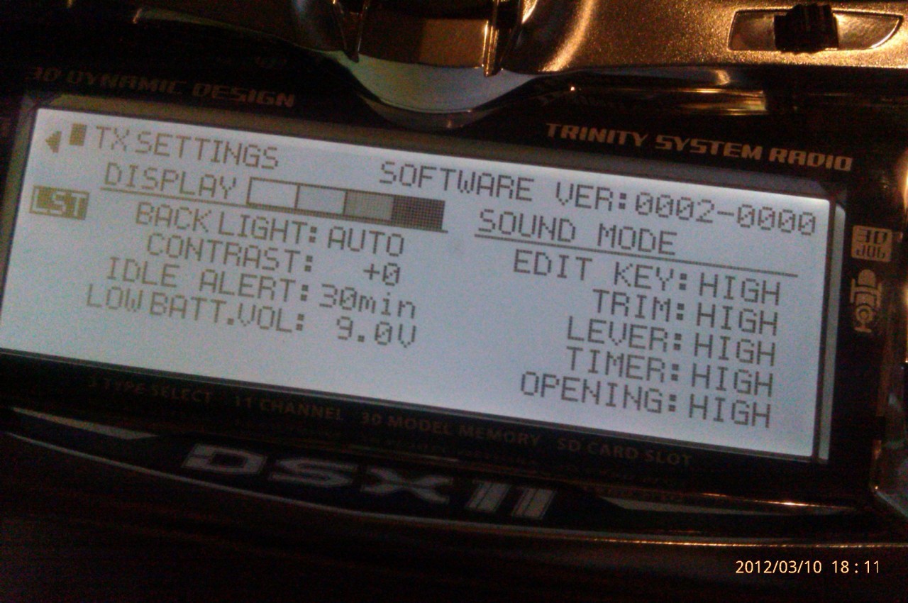

En passant, je n'ai rien vu de flagrant de nouveau dans les menus ... limite déçu :lol:

J'ai perdu mes menus "MyList" par exemple avec la mise à jour ...
Et les modèles sauvés en 0002-0000 ne sont plus compatibles vers les versions 0001-XXXX.
Les modèles 0001-XXXX sont compatibles en 0002-0000 par contre.
En gros on ne peut pas utiliser un modèle sauver sur une X11 mise à jour en V2
pour les importer dans une X11 non mise à jour V1.

Il y a d'autres menus qui s'afficheront avec la télémétrie notamment, le calibrage des manches et autres, les modes de télémétrie apparaissent dans un mode DSM mais ne sont pas noircies, uniquement grisés .
J'ai volé avec cette aprème, les valeurs du swash Mix avaient changées sur mon 600, ce n'était plus un CCPM 120° comme programmé initialement mais un 1 servo :doh: .
Faire un check avant mise sous tension est la bienvenue tout de même :hand: .
A+FRED
Merci, du coup tu confirmes qu'à la création d'un modèle on peut choisir DSM ou DMSS sur la XG11 ... ?
Sinon, j'ai aussi contrôlé mon 600, aucun soucis mais je vais surement refaire le calibrage gaz et contrôler le governor. Le plateau était OK.
Sinon, pour la télémétrie sur la DSX11 on a juste certains menus mais c'est débrayé ou différent.
Là où on affiche les RPM, Rx Battery, etc, j'ai le menu mais je ne peux pas afficher les infos de télémétrie, normal, mais l'affichage est le même et les choix de données de télémétrie sont écrites en très claire mais sont inhibées et non sélectionnables.
J'ai bien aussi le menu calibration et model link.
En gros, X11, DSX11, XG11 les menus sont strictement identiques.
On doit même pouvoir se passer des modèles mutuellement ...
