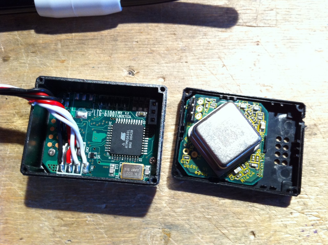

Ha y est !
Premiers tours rotor :) Mais premiers soucis aussi :(
Le gyro qui perd la tête. Pourtant c'est l'ancien du Trex600 sur lequel je n'avais jamais de problèmes.
Il s'initialise correctement, le sens de compensation est bon mais lorsque le rotor prend un certain régime, le gyro change d'un seul coup de sens de compensation et l'helico part en toupie.
Envoyé de mon iPhone avec Tapatalk FREE :)

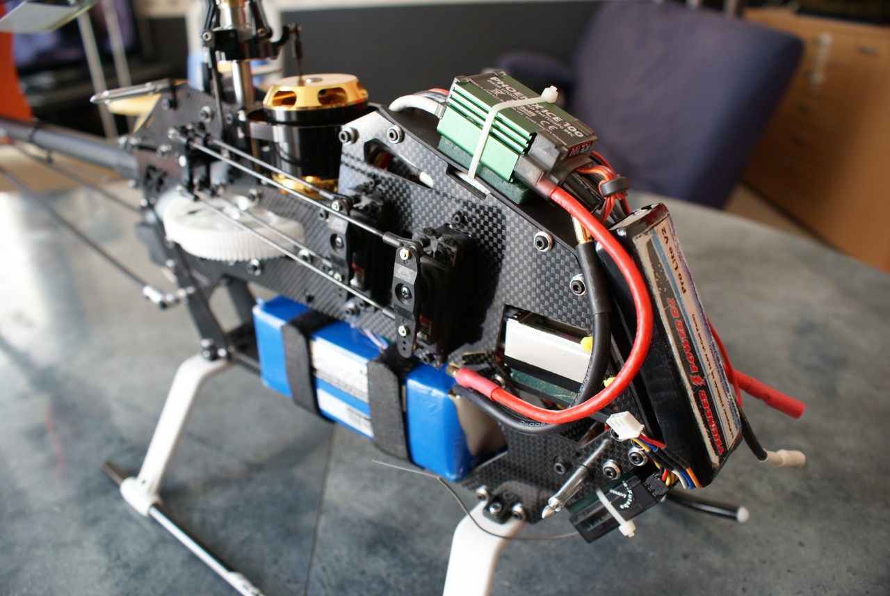

Voici le gyro ouvert en deux.
La partie gyro dans le fuselage.
Voici l’électronique en place. Finalement j'ai élargi le châssis pour mettre le gyro entier. J'avais peur de devoir trop retailler le châssis pour pouvoir mettre le gyro entier en place. Mais finalement avec seulement 4mm de taille, le gyro se place très bien. Il y a environ 2mm de libre autour du gyro pour éviter qu'il ne touche le châssis.
